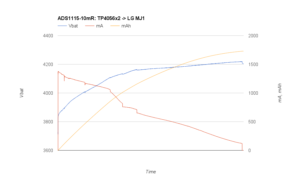

Ich benutze den Laderegler MCP73837. http://www.mouser.de/ProductDetail/Microchip-Technology/MCP73837-NVI-UN/?qs=sGAEpiMZZMsj2w6QBC0lcikU%2fm8ybTTQ Vorher hatte ich einen Schaltregler-Lade-IC für LiIon-Akkus eingebaut, aber der hat beim Laden den Empfang gestört. Der MCP73837 ist etwas schwach auf der Brust, stört dafür aber den Empfang nicht. Wenn man zwei von der Sorte parallel schalten könnte, wäre es gut. Ein anderer Linearladeregler-Typ, der z.b. 2A kann, wäre wahrscheinlich noch besser - nur finde ich leider keinen. Gerald schrieb: > Vorher hatte ich einen Schaltregler-Lade-IC für LiIon-Akkus eingebaut, > aber der hat beim Laden den Empfang gestört. Dann entstöre ihn doch. Das unterschiedliche Störverhalten lag vermutlich sowieso nicht an den unterschiedlichen ICs, sondern eher am unterschiedlichen Aufbau Einige China-Lader schalten den TP4057 parallel, um so auf 1A zu kommen. Beispielsweise das Xtar MP0. So richtig gut funktioniert das aufgrund der leicht abweichenden Spannungsreferenzen jedoch nicht. Ich habe mal zum Spaß zwei TP4056 parallel geschaltet. Funktioniert, aber korrekt geht das anders - und der Strom sackt viel schneller ab als erwartet. Hatte den Ladegraphen hier schon mal eingestellt, finde den jedoch nicht wieder. Ich empfehle daher Schaltregler-Lader. Der CN3671 ist ordentlich und erlaubt je nach Stromquelle und Shunt-Widerstand halt bis 4A. https://www.mikrocontroller.net/attachment/288218/2016-01-26-ADS1115-10mR-CN3761-NCR18650PF.png Hier mal ein Graph von zwei parallel gewschalteten TP4056-Boards.
#4692235
Danke für die Infos und die Grafik! Sooo schlecht sieht es doch eigentlich gar nicht aus.... Dirk K. schrieb: > Ich empfehle daher Schaltregler-Lader. Der CN3671 ist ordentlich und > erlaubt je nach Stromquelle und Shunt-Widerstand halt bis 4A. Wo bekommt man den CN3671? Bei Mouser und RS scheint er nicht im Angebot zu sein. Oh - direkt aus China: http://www.aliexpress.com/item/10pcs-lot-Battery-Management-CN3761-SOP-10-original-authentic/32644616228.html Antwort schreibenBitte melde dich an, um einen Beitrag zu schreiben. |
