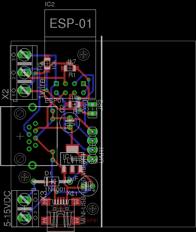

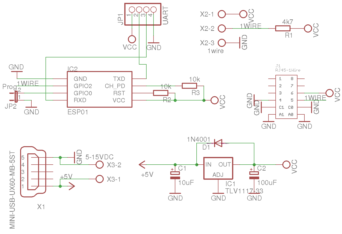

ich habe eine kleine Platine entworfen, die einen 1wire Bus an den
ESP8266 anbindet.
- Die Stromversorgung erfolgt über Micro-USB oder alternativ 2 Strippen
vom Netzteil.
- 1-wire Bus kann entweder über RJ45 Buchse (von Pollin) oder über
Verbinder angeschlossen werden. Ich habe hier die 5-fach ISDN-Verteiler
von Pollin, daher RJ45.
- Platinenfläche 5x5cm, der linke Teil muss noch in den rechten Teil
kopiert werden (20 fertige Platinen pro Auftrag).
- TLV1117-33 LDO angeschlossen nach Datenblatt
Würde mich über Feedback freuen.
Besten Dank!
Pete77
von Bastian W. (jackfrost)
Willst du die selber ätzen ?
Wenn ja , ohne Durchkontaktierungen kannst du die Verbindungen unter X2
und der RJ45 Buchse auf dem TOP-Layer nicht löten. Da ist dir ja das
Bauteil im Weg.
JP1 und UART kann man noch löten wenn es Pfosten sind. Dazu musst du den
Kunststoff hoch schieben und dann drunter löten und wieder runter
schieben. Schön ist das aber nicht. Daher versuche bei THT-Bauteilen bei
denen du nicht beide Seite verlöten kannst nur von unten ran zu gehen.
Auch die Durchkontaktierungen sind sehr klein zum selber machen.
Das Via bei R3 ist schon sehr nahe. Und die Leiterbahn bei R1 hat wenig
Abstand. Das Via beim Anschluss neben dem ESP ist auch sehr nah.
Wenn du die professionell machen lassen willst schau dir das DRC vom
Hersteller an und trag das im EAGLE ein und prüfe ob alle Abstände usw.
passen.
Gruß JackFrost

von Layoutmeckermann (Gast)
- Masse und Versorgungsspannung breiter auslegen
- 10uF Kondensatoren brauchen möglichst direkten Bezug zum
Massepin des Reglers.
- Mindestens zwei Abblock-Cs für den ESP8266. Er braucht
viel Strom und erzeugt nicht nur niederfrequente
Lastschwankungen auf der Versorgungsspannung
- Masseführung bevorzugt direkt routen, mehrfache Verbindungen
machen das System unempfindlicher gegen Verkopplungen bei
Lastschwankungen
- USB Buchse braucht Signal "da ist was angeschlosssen" ?
von Michael U. (amiga)
die ESPModule kommen mit ihren eigenen Abblock-Cs recht gut zurecht.
100-220µ Elko passt da schon, der TLV1117 ist nahe genug an den
ESP-Anschlüssen, da passt das schon so.
Falls es USB vom Rechner ist, wird es so oder so problematisch mit der
Stromaufnahme, übliche USB-Loader haben eigentlich kein Problem damit.
Gruß aus Berlin
Michael
von Pete K. (pete77)
Aber das Modul hat doch diese schon "On board".

von Holger (Gast)
D1 kannste weglassen.
ja ist bei den Reglern unnötig.
Warum hast Du Reset des ESP nicht rausgeführt? 2 Taster an Reste und
Prog kosten dann nur einmal mit den Tasten spielen zum Programmieren.
Prog festhalten, Reset kurz dürckne, Prog kann ca. 200ms nach dem
Loslassen von Reset auch wieder losgelassen werden.
CH_PD darf auch direkt an +3,3V, Reset braucht eigentlich keinen PullUp,
es gibt einen internen, der reichte bisher auch, wenn da ein Taster mit
20cm Draht dranhängt.
Gruß aus Berlin
Michael
Bei solchen Dingen fange ich nicht das Diskutieren an.
D1 wird im Datenblatt aber explizit gefordert. Muss mal sehen, ob ich
noch etwas in SMD in der Kiste habe.
Leiterbahnbreite: Laut
https://www.multi-circuit-boards.eu/leiterplatten-design-hilfe/oberflaeche/leiterbahn-strombelastbarkeit.html
sollten bei 0,5mm und 35µm Cu Auflage Ströme bis ca. 1,7A fließen
können. Da ist ja noch etwas Luft, denn ich gehe von maximal 600-800mA
aus.
von Urban (Gast)
Michael U. schrieb:
Das ist so pauschal nicht richtig:
"An external diode is recommended to protect the regulator if the input
instantaneously is shorted to GND"
Aber wiederum nur, wenn die Ausgangsspannung größer als 7V ist, denn nur
dann könnte die BE-Strecke des Reglerstransistors durchbrechen...
Mal sehen, ob ich den passenden Thread nochmal finde.

von Urban (Gast)
Lothar M. schrieb:
Wäre interessant, da TI (http://www.ti.com/lit/ds/symlink/tlv1117.pdf)
die Diode (1N4002) nur in der Fußnote (siehe oben) behandelt.
> können.
Was "Kann" und was gut ist sind ganz verschiedene Sachen.
Dann gibt es noch HF Eigenschaften auf Stromversorgungs-
leitungen. Leiterplattenhersteller die von "Strombelastbarkeit"
sprechen und in diesen Termen denken haben keine Ahnung davon.
Zumindest haben sie nicht die Absicht und die Möglichkeiten
solche Aspekte in Betracht zu ziehen.

von Klaus (Gast)
Pete K. schrieb:
> Ich brauche hier nur ein Steckernetzteil. Benötigt das auch die
> Widerstände zwischen D+/D-?
Nein, da sind höchsten Widerstände im Netzteil drin, die dem Tablett
sagen, daß es mehr als 500mA ziehen darf. Auch an einem PC hab ich
bisher nie welche gebraucht.
Wenn jemand die Stromversorgung zwischen Netzteil und Regler im Betrieb
(und nur dann wird "instantaneously" erreicht) kurzschließt, hat er
Probleme nicht nur mit dem Regler verdient.
MfG Klaus
von dunno.. (Gast)
Den Deepsleep willst du nicht nutzen? Sonst brauchts noch die diode?
Evtl reset und prog auf die uart-verbindet legen, um das über rts und
dtr machen zu lassen? Find ich komfortabler...
So, Platinen sind bestellt, habe noch kleinere Korrekturen gemacht.
Wenn sie da sind und funktionieren, stelle ich welche im Markt-Forum
ein.
Platinen sind jetzt da und funktionieren:
Beitrag "V: Platinen für ESP-8266 und 1-wire Bus"
