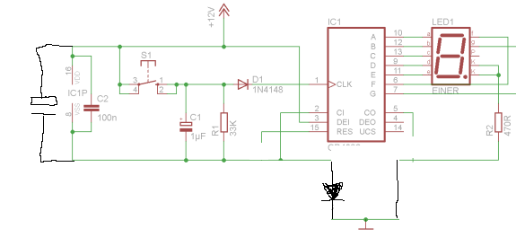

Ich habe mir für meine Traktor einen "Fuhrenzähler" mit 2 CD4026
gelötet. Diese Schaltung funktioniert sehr gut und kann über einen
Taster bis 99 Zählen.
Leider wird beim Starten des Traktors die Stromzufuhr kurz unterbrochen
so das der Zählerstand gelöscht ist.
Kann ich die Stromunterbrechung mit einem Kondensator überrücken ??
Hätte einen 1000uF und einen 2200uF Kondensator. Reicht diese Kapazität
aus ?
benötige ich noch eine Diode damit sich der Kondensator nur in die
Schaltung und nicht in den Traktor entladen kann ?
Schonmal danke für die Infos.

von alexander (Gast)
hallo,
Das hier ist meine Schaltung
http://www.jb-electronics.de/images/elektronik/digital/d_zaehl1/digitalzaehler_schaltplan_kaskadiert.png
allerdings nur mit 2x CD 4026
Als Dioden hätte ich 1N4001 da. Wie muss ich diese dann verbauen ?
von Bussard (Gast)
Anode an +12V der Batterie, Kathode (Ring) an + Deiner Schaltung.
Ob der Elko für 3 /-Segmentanzeigen reicht, mußt Du testen.

von Alex S. (Gast)
Die LED-Anzeige könnte man über den DEI-Eingang abschalten, wenn kein
Batterie-Plus anliegt.
Die CO-Ausgänge sind kein Open-Drain, da gehört auch eine Diode hin
jeweils zwischen Pin 1 und Pin 5 mit Kathode zum Pin 1. Außerdem gehört
an Pin 1 ein Pull-Down-Widerstand von 10k bis 100k.

von HildeK (Gast)
Wenn nicht, dann den DEI-Eingang über eine eigene Diode und einen
Pull-Down vor besagter Diode anschließen. Dann werden beim Einbrechen
der Batteriespannung die Anzeigen dunkel getastet. Der CD4026 braucht
dann keine 20µA und er hält ja den Zählerstand bis hinunter auf 3V.
Natürlich kann man auch den Kondensator immer größer machen ...
Wie lange ist denn die Unterbrechung? Kurz = 1 Minute oder 1 Sekunde
oder 1ms?
von H.Joachim S. (crazyhorse)
Netterweise hat der 4026 einen Eingang, um das Display auszuschalten
(Pin 3, DEI). Diese 2 Pins parallelschalten und damit das Display
ausschalten, dann kommst du mit einem rel. kleinen Kondesator aus, der
Zähler selbst braucht fast keinen Strom, ein paar µA.
Im einfachsten Fall die DEI-Pins über einen Widerstand (10k o.ä., ist
nicht kritisch) auf Masse legen und über eine zusätzliche Diode an die
externen 12V legen. Fällt die externe Spannung zu weit ab, wird das
Display ausgeschaltet, Zählerstand bleibt aber erhalten.
