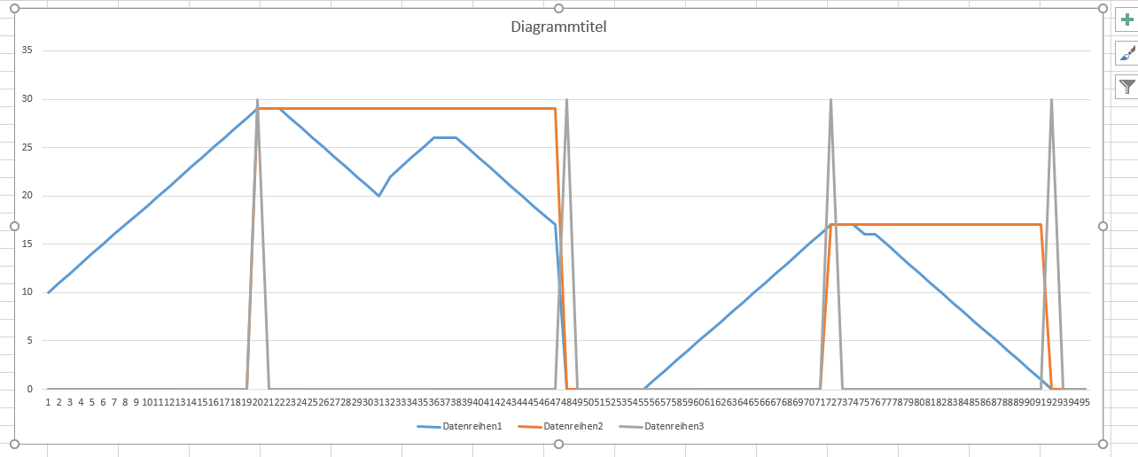

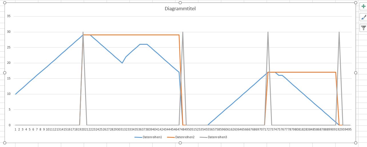

Anbei ein Bild, wie ich es meinte. Die blaue Linie ist das echte Signal
vom PMT, die Orange ist das Signal das den ADC erreicht, und die graue
ein Signal, welches angibt das entweder 0 ist, oder ein neuer Peak da
ist.
Schade, ich hoffte das eine weitgehend "analoge" Verarbeitung möglich
ist.
Wie haben die das den früher gemacht, als noch keine leistungsfährigen
Recheneinheiten verfügbar waren?
Gibt’s irgendwo Beispielcode wie man solche Signale/Pulsformen
verarbeiten kann?
Es gibt/gab den sog. NIM-Standard, dessen Signalpegel sich an die
Ausgangssignale von Photomultipliern anlehnten, siehe z.B.:
https://de.wikipedia.org/wiki/Nuclear_Instrumentation_Standard
Damals hat man dann wirklich schränkeweise Elektronik auf Basis von
NIM-Modulen zusammengestellt, um die Signale von ein paar
Photomultipliern auszuwerten. Die relevantesten Hersteller
entsprechender Module waren LeCroy, Ortec und Elscint. Da damals
üblicherweise auch die vollständigen Schaltpläne der Module mitgeliefert
wurden, sollte man diese auch heutzutage recht gut im Internet finden
können. Ein sehr wichtiges Stichwort ist hierbei "multi channel
analyzer", welches teilweise statt "puls height analyzer" verwendet
wird. Allerdings muss man da auch noch eine Unterscheidung zu
Geräten/Modulen machen, die entsprechenden Histogramme nicht nach
Pulshöhen, sondern nach Zeitabständen zwischen Pulsen auftragen.
Für solche Zeitkorrelatoren war Malvern Instruments der führenden
Anbieter.
