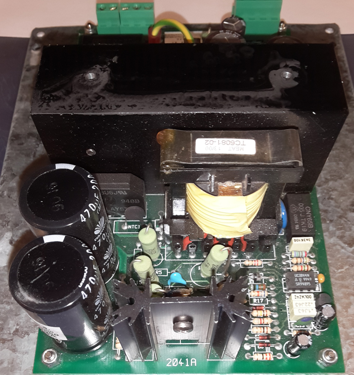

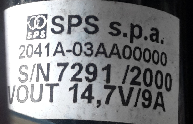

Hallo zusammen, ich habe ein Gerät gebraucht erstanden, welches für den amerikanischen Markt gebaut wurde. Deshalb ist das Netzteil für 110 Volt ausgelegt. Nun bin ich auf der Suche nach dem Datenblatt oder überhaupt erstmal nach der Firma, die dieses Netzteil produziert hat. Meine Vermutung ist, dass dieses Netzteil auch mit 230 Volt funktioniert. Kann mir hierbei jemand weiterhelfen. Das Typenschild habe ich angehängt. Viele Grüße, Sebastian

Das "s. p. a." deutet auf eine italienische AG als Hersteller hin.

Anbei noch ein Bild des Netzteils. Ggf. hilft das weiter.

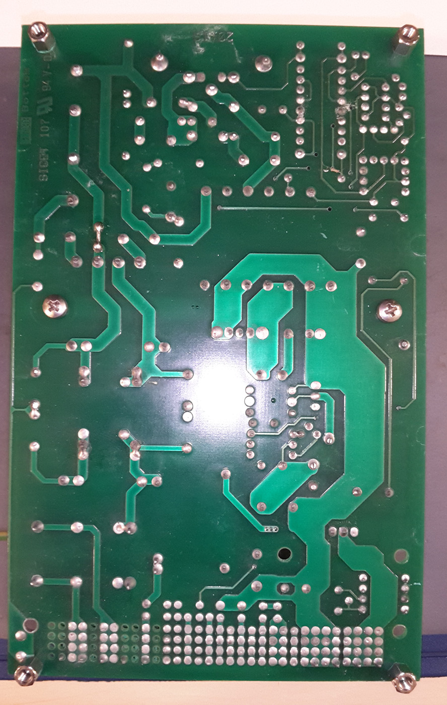

Zeig auch die Lötseite.

Seb C. schrieb: > Anbei noch ein Bild des Netzteils. Ggf. hilft das weiter. Man erkennt primärseitig einen Brückengleichrichter und 2 200 Volt Elkos welche vermutlich in Reihe geschaltet sind und Symmetrierwiderstände besitzen. Das spricht schon einmal für einen möglichen Betrieb an 230 Volt. Eventuell muß dazu aber noch irgendwo eine Drahtbrücke geöffnet werden! hinz schrieb: > Zeig auch die Lötseite. Ja bitte tu das!

noanswer schrieb: > Man erkennt primärseitig einen Brückengleichrichter und 2 200 Volt Elkos > welche vermutlich in Reihe geschaltet sind und Symmetrierwiderstände > besitzen. Dachte ich auch, es sieht wie die Grundschaltung von PC-NT aus. Suchen, ob da die Umschaltbrücke auch vorhanden ist.

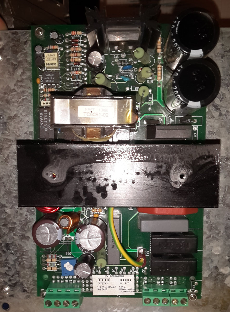

Nachdem ich es vor dem Urlaub leider nicht mehr geschafft habe, das Gerät nochmal auseinander zu nehmen, bin ich heute dazu gekommen. Anbei nochmal einige Bilder des Netzteils, auch der Rückseite. Ggf. kann mir nochmals jemand weiterhelfen. Viele Grüße und vielen Dank, Sebastian
Mit der Platinenbeschriftung auf der Unterseite findet man das hier: http://www.autoextrem.de/elektrik/116756-ersatzteil-meta-system-zentralverrieglung.html "Wer weiss wo ich eine Fernbedinung für eine nachträglich eingebaute Zentralverriegeung der Marke META System erhalte. Im Inneren auf der Platine steht Meta System SICET 107 94V-0 Das Gehäuse war Silber mit der Aufschrift in.pro." http://www.metasystem.it/index.php/msy_ita_en/ eine italienische Firma, wie oben vermutet. http://www.in-pro.de/ gibts auch noch

Die Brücke am Gleichrichter sieht mir verdächtig nach einer Delon-Schaltung aus. Mit Brücke 110V->220V, ohne Brücke direkt 230V. https://de.wikipedia.org/wiki/Spannungsverdoppler#Delon-Schaltung

Seb C. schrieb: > Meine Vermutung ist, dass dieses Netzteil auch mit 230 Volt > funktioniert. Nein. Aber es gibt die Brücke J1 mit der man von 115 auf 230 umschalten kann.
