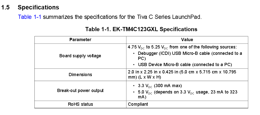

ich habe ein paar Fragen. Ich habe mir gerade eben ein Tiva Board
TM4C123GXL gekauft. Dies wird per USB gespeist. Da ich das Board über
einen Terminal ansteuere und es sowieso am USB Port ist wollte ich meine
restliche Schatung auch mit der USB Spannung versorgen. Auf dem Board
sind nur 4 DAC´s 3 LED´s (10mA) und 4 OpAmps ein LDO und eine
Ladungspumpe.
Laut Wikipedia schafft ein USB 2 Port 100-500mA und USB 3 bis 100 -
900mA bei 5V. Jedoch sind Spannungsabfälle bis zu 4.40 V erlaubt.
Nun ist meine Frage die ich aus dem Datenblatt nicht herausgefunden habe
wie ich die 5 V die der USB Port liefert abgreife?
http://www.ti.com/lit/ug/spmu296/spmu296.pdf Auf Seite 6 sind die Specs.
Er sollte es doch schaffen oder?
Die nächste Frage ist, da ich 16V als positive Versorgungsspannung für
meinen OpAmp bereitstellen dachte ich mir einen LM2704MF-ADJ zu
verwenden. Kann ich das so machen? Ist die Spannung einigermaßen stabil
oder zappelt und rauscht die wie verrückt?
Wie sind euere Erfahrungen mit USB als Spannungsversorgung?
Vielen Dank für eure Unterstützung.

Diese Specs sind lustig: da wird eine Versorgung von 4,75-5,25V erlaubt,
und zwei Zeilen weiter unten von einer Spannungsabgabe von 5,0V
gesprochen. Der Schaltplan ab Seite 20 zeigt aber, dass diese 5,0V genau
die angelieferten 4,75-5,25V sind. Lediglich die 3,3V haben einen
eigenen Regler...
Ab Seite 20 ist der Schaltplan. Du musst den SW3 richtig schalten und
kannst dann am J3 Pin 1 und Pin 2 die versprochenen "5,0V" abgreifen.
