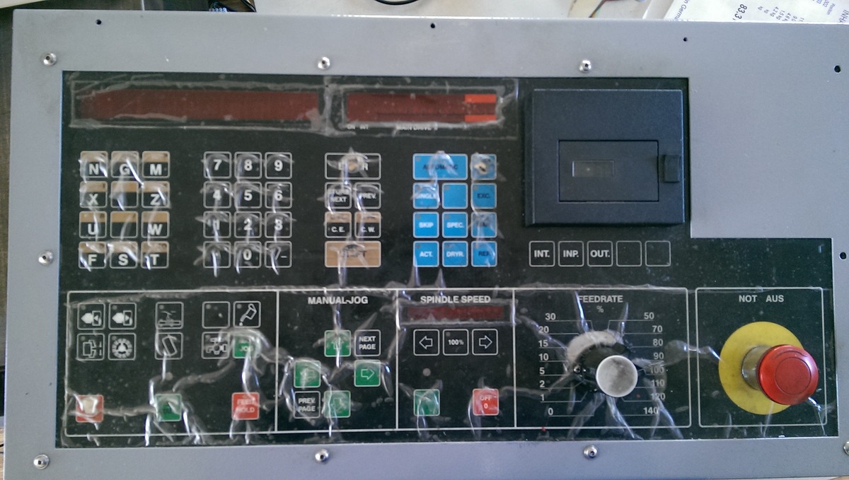

ich baue momentan eine CNC Maschine auf eine neue Steuerungssoft+
Hardware um. Meine bisherige Eingabetastatur, siehe Bilder, möchte ich
gerne weiter benutzen. Definierte Tasten sind hier deutlich schneller zu
finden als auf einer herkömmlichen Tastatur.
Folgendes Problem meinerseits: Ich habe keinerlei Ahnung, wie ich diese
Tastatur mit Flachbandkabel 34-polig an einen PC Eingang anschließe.
Gibt es hierzu evtl. ein Euch bekanntes Programm+Hardware, bei dem ich
sehen kann, welches Pins angesteuert werden, wenn ich eine Taste
betätige?

Das ist nicht nur eine Tastatur, sondern enthält auch Anzeigen.
Man kann auch erkennen, daß auf der Platine unter den Blech einiges an
Elektronik verbaut ist -- das ist also keine simple Tastaturmatrix,
sondern wird mit gewisser Wahrscheinlichkeit irgendein Protokoll
verwenden.
Und das lässt sich nicht durch einfaches Anschließen an einen
Parallelport und Herumdrücken auf Tasten herausfinden, zumal die
Elektronik ganz sicher auch noch eine Versorgungsspannung braucht.
Die eigentliche Tastaturmatrix versteckt sich hinter den grünlichen
Folienleitern, die an die ominöse Platine geführt sind.

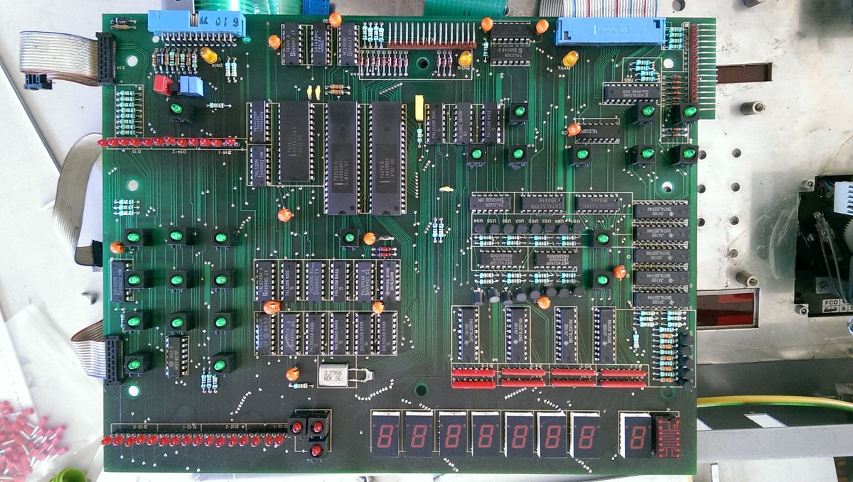

Ed E. schrieb:
> Das wäre die Platine von der anderen Seite
Siehst Du, da ist richtig viel Kram drauf, immerhin zwei 40- und ein
28-Pinner.
> Die Status LEDs wären zwar nett gewesen
Für die bräuchtest Du so oder so eine eigene Platine, denn die werden
garantiert auch von der Elektronik dieser Platine angesteuert.
Mit 'nem PC wird das aber auch mit der Folientastatur nichts, jedenfalls
nicht ohne weitere Hilfsmittel.
Da brauchst Du schon einen µC, der die Tastaturmatrix abfragt und das
Ergebnis an Deinen PC übertragt.

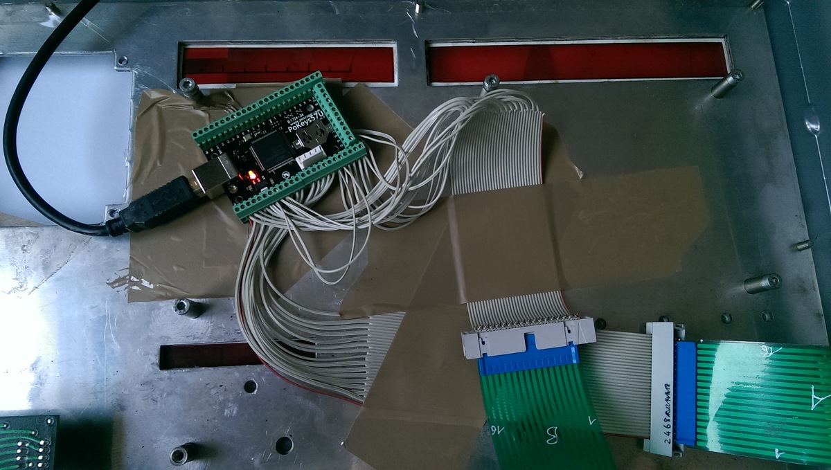

habe gerade mal eine Tastatur aufgeschraubt. Die Folienstecker teilen
sich auf. 8 und 18 pins. Ist also das Matrixfeld 8*18 groß? Das wären
144 verschiedene Befehle.
An meiner CNC Tastatur hab ich ebenfalls 2 Folienstecker, beide jeweils
16 pins. Wie kann ich die nun brauchbar verbinden? Und vorallem, wie
bekomme ich raus, welche Pins eine gedrückte Taste verbindet?!
Im Internet bin ich auf das Pokeys56U gestoßen. Bei diesem Bauteil kann
man Aus bzw. Eingang frei wählen. Wäre soetwas das Richtige für meine
Zwecke?

Ah, es geht also um eine an einen PC anzuschließende Tastatur.
Mit recht wenig Aufwand dürfte das mit einem "Key Warrior" möglich sein,
das ist ein vorprogrammierter Microcontroller, der eine Tastaturmatrix
abfragt und sich wie eine USB-Tastatur verhält.
http://www.codemercs.com/de/tastatur
So etwas kann man sich mit einem USB-fähigen µC natürlich auch selber
herstellen; eines der vielen USB-HID-Projekte auf Basis von V-USB wäre
auch ein Ausgangspunkt.

Ich werde die Matrix an eine alte USB-Tastatur anschließen und schauen
was dabei heraus kommt.

Viele fragen immer, wie man richtige Tasten, Kreuzknüppel oder Eingabeelemente, die teilweise an echten Maschinen vorhanden sind, einfach und simpel einbinden kann.
Ich möchte an die Bastler mal eine Anregung geben:
Ich habe mir dafür ganz einfach eine preiswerte Tastatur mit USB gekauft, z.B. sowas:
https://www.alternate.de/MS-TECH/LT-277U-Tastatur/html/product/879912?lk=19405
http://www.pollin.de/shop/dt/NTY0NzgyOTk-/Computer_Informationstechnik/PC_Systeme_Peripherie/Tastaturen/Tastatur_GEMBIRD_A4_GKBW_5LL_DE_USB_schwarz.html
Die Tastatur zerlegt man, wirft Gehäuse und Tasten weg und benutzt nur die kleine Leiterplatte mit dem Tastaturkontroller.
An die Anschlüsse, wo vorher die Tasten angeschlossen waren, kann man jetzt genausoviele "echte" Taster anschließen.
Das Ganze steckt man per USB an den Rechner an. Das schöne: Man muss nicht mal wissen, welche Tasten man wirklich erwischt, weil in der Beamicon kann man die Hotkeys lernen lassen.
Dazu geht man in Menü->Hotkeys, wählt die Funktion aus und drückt lernen. Dann drückt man die echte Taste an der Maschine und schon ist die Funktion programmiert.
Das ist eine einfache, schnelle Lösung für viele Hobbymaschinen. Ich benutze diese Variante z.B. für einen Kreuzknüppel für den Jog-Modus, für Tasten JogSpeed+ und JogSpeed- etc.
Diese "neue" Tastatur wird einfach zeitgleich mit der echten Tastatur angesteckt - das stört sich gar nicht. Wobei ich mittlerweise ganz ohne "normale" Tastatur auskomme.

Ich habe mittlerweile die CNC Matrixtastatur erfolgreich an einen
Pokeys57U angeschlossen und den Mircokontroller soweit programmiert.
Lediglich die SHIFT Taste funktioniert noch nicht.
Anbei noch 2 Bilder vom Anschluss und vom Programm. Die roten Felder
sind aktivierte Ein/Ausgänge, jedoch uninteressant weil nicht
programmiert/belegt.
Den Pokeys nun durch die kleine Platine einer USB Tastatur zu tauschen,
scheidet momentan leider aus, weil die aktivierte Tasten (rot), auf
einem PC ein ständiges Signal erzeugen und es somit zur Fehlermeldung
kommt.
Jedenfalls konnte ich meine CNC-Bedienung mittels 55€ netto retten.
