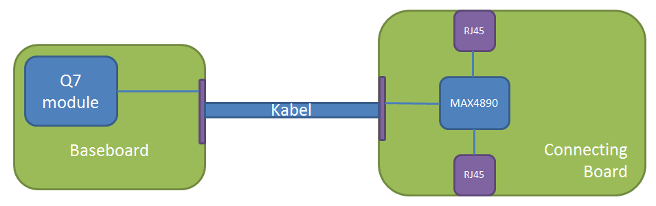

Hallo Zusammen,
ich habe den Aufbau, wie im angehängten Bild gezeigt. Dabei sitzt ein
Qseven Modul auf einem Carrierboard, welches über ein Kabel (je nach
Anwendung 1.5 - 2m lang) mit einem Connectorboard verbunden ist. Über
das Kabel werden unterschiedliche Signale übertragen (USB, RS232,
Ethernet, ...).
Auf dem Connectorboard sitzt ein MAX4890, der die Verbindung einer RJ45
Buchse zwischen dem Qseven und einer weiteren RJ45 Buchse umschalten
soll. Beide RJ45 Buchsen verfügen über integrierte Übertrager.
Die Verbindung RJ45-RJ45 funktioniert einwandfrei. Nur die Verbindung
Qseven-RJ45 funktioniert nicht. Das Qseven bekommt keine
Netzwerkverbindung.
Müsste jeweils vor und nach dem Kabel zwischen Carrierboard und
Connectorboard ein Übertrager platziert werden?
Hier ein paar Angaben zum Ethernet-Anschluss auf dem Qseven modul:
The Intel Platform Controller Hub EG20T provides a Gigabit Ethernet MAC
interface that conforms to IEEE802.3 and is connected to a Marvell
88E1118 PHY. The resulting Ethernet signals can be connected on the
carrier board to a standard RJ45 10/100/1000 Base-T connector via
isolation magnetics.
Vielen Dank für Eure Hilfe
Gruss
Patrick

Der MAX4890 schaltet sinnvollerweise um zwischen PHY und entweder RJ45-1
oder RJ45-2.
D.h. zwischen RJ45-1 und RJ45-2 kann keine Netzwerk-Verbindung bestehen.
Ansonsten ist der MAX4890 falsch angeschlossen (oder ich habe Deine
Beschreibung falsch verstanden).
Zum Testen der Q7-Verbindung einfach am "Kabel" einen RJ45-Übertrager
anschließen.
Wenn das "Kabel" ein geeignetes Netzwerk-Kabel ist, sind 2m an dieser
Stelle kein Problem.
Erst wenn die Q7-PHY-Verbindung solide klappt, das Connecting Board mit
dem MAX4890-Umschalter in Betrieb nehmen.

Vielleicht noch zur Erklärung:
Das System verfügt nach aussen nur über einen Netzwerkanschluss (eine
der RJ45 Buchsen). Diesen Netzwerkanschluss müssen sich das Qseven und
ein PC teilen, wobei das Qseven nur zeitweise Internet benötigt. Die
Umschaltung erfolgt also von:
RJ45-1 --> RJ45-2
auf:
RJ45-1 --> Qseven
Das Kabel zwischen Baseboard und Connectorboard ist ein 40-poliges,
abgeschirmtes Flachbandkabel, über das auch noch andere Signale zum
Connectorboard übertragen werden.
Im Designguide steht beschrieben, wie auf dem Baseboard der
Netzwerkanschluss mit Übertrager auszusehen hat. Die maximale
Signallänge ab Qseven zu einem Übertrager wird mit 4" angegeben. In
meinem Fall habe ich aber auf dem Baseboard selbst gar keinen direkten
Netzwerkanschluss, somit ist die Distanz vom PHY bis zum MAX4890 bis zu
2m.
Oder kann ich in meinem Fall den 40-poligen FFC Stecker als
"Netzwerkanschluss" ansehen und muss somit direkt vor dem Stecker einen
Übertrager platzieren?

2m sind daür recht viel. Der MAX ist nur ein dummer Schalter, da gibts
doch keine Signalaufbearbeitung. Was willst du denn an Kabellänge
zulassen? Die spezifizierten 100m für 1000BaseT bekommst du damit nicht
hin.
Für kurze Strecken: Gleich hinter dem Q7-Slot einen Trafo hin, die
Strecke zum Adapterboard sollte seine 100R Wellenwiderstand haben.
Für Lange Strecken: Trafo hinter dem Q7-Slot, auf dem Adapterboard sitzt
ein 3-Port LAN-Switch und kein einfacher Schalter.
> RJ45-1 --> RJ45-2
> auf:
> RJ45-1 --> Qseven
OK, verstehe.
> 2m.
Mit einem Flachbandkabel hätte ich bei 2m und 1G-Ethernet meine
Bedenken. Sicherheit bringt nur Nachmessen mit einem teuren Scope.
Nicht umsonst werden maximal 4" spezifiziert.
Warum klemmst Du das Connecting Board nicht mit einem kurzen Kabel an
das Baseboard? Dann müssen halt die beiden Netzwerkkabel jeweils 2m
länger sein.
Du kannst zumindest zum Funktionstest des Baseboards einen geeigneten
(!) 1G-Übertrager nebst RJ45 direkt per eigenem "Connecting Board" (ohne
MAX4890) anschließen.
Noch etwas:
Moderne 1G-PHYs haben Voltage-Mode-Ausgänge, die bei den chipseitigen
Mittenanzapfungen der Übertrager meist nur je einen
100nF-Stützkondensator benötigen, wobei die Mittenanzapfungen nicht
untereinander verbunden sind.
Details hierzu findet man in den Referenz-Designs des jeweiligen
1G-PHY-Herstellers. Vorschläge der Übertragerhersteller sind nur dann
relevant, falls dabei auch ein bestimmter PHY erwähnt ist.
Die Q7- bzw. COM Express-Empfehlungen, alle chipseitigen
Mittenanzapfungen der 1G-Übertrager untereinander zu verbinden und an
eine Versorgungsspannung zu legen, passt nur für Current-Mode-Ausgänge.
1G-PHYs mit Current-Mode-Ausgängen gibt es nicht viele (bzw. sind
reichlich alt). Bei Fast-Ethernet-PHY sind Current-Mode-Ausgänge das
Übliche, allerdings gibt es seit einiger Zeit auch welche mit
Voltage-Mode-Ausgängen.
Wenn die chipseitigen Mittenanzapfungen der vier 1G-Übertrager
untereinander verbunden sind (z.B. im RJ45), sollte man sie bei
Voltage-Mode-Ausgängen des PHYs wenigstens floaten lassen, damit der
Arbeitspunkt nicht unnötig verschoben wird. Besser sind sicher
voneinander getrennte Mittenanzapfungen (vor allem, wenn der 1G-PHY auch
im Fast-Ethernet-Mode arbeitet).
Außer den chipseitigen Mittenanzapfungen sind auch die chipseitigen
Abschlusswiderstände von großer Bedeutung. Moderne Ethernet-PHYs haben
diese integriert, so dass sie dann (und nur dann) an den Übertragern
entfallen müssen.
Vielleicht zeigst Du uns auch noch den Schaltplan des Connecting Boards
und wie der 88E1118 auf dem Baseboard beschaltet ist.
