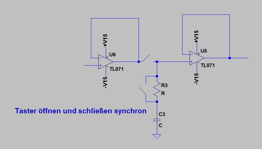

Gast #4693173
>Eines wäre noch durchaus interessant: welche Impedanz hat deine Quelle?
>Oder andersrum: was ist die Quelle?
Quelle ist noch nicht genau bekannt, da die Quelle noch entwickelt
werden muss. Quelle wird aber auf jeden Fall ein OPV aus der vorherigen
Schaltung sein.
>Mal den Quatsch mal auf!
z.B. so wie oben im Bild
Beide Taster öffnen und schließen gemeinsam. Dadurch lädt sich der
Kondensator schnell auf, wenn der Taster geschlossen ist. Ist er offen
und er entlädt er sich sehr langsam.

Moderator (Firma: Titel) Persönliche Seite #4693196
Gästchen schrieb:
> Dadurch lädt sich der Kondensator schnell auf, wenn der Taster
> geschlossen ist. Ist er offen und er entlädt er sich sehr langsam.
Diese Logik muss man aber nicht verstehen?
Denn wenn sich der Konsensator "langsam" entlädt, dann fließt ein Strom
in den +Eingang des OP, ergo fällt eine Spannung am R3 ab und damit
bekommt der OP nicht die Spannung am Kondensator zu sehen und die
Ausgangsspannung ist falsch...

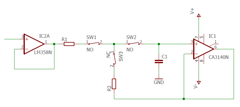

#4693868
Vor langer Zeit habe ich mal sowas gemacht wie auf dem Bild. Kernstück
ist natürlich der Kondensator C1, der natürlich hochwertig sein soll.
Danach kommt ein CA3140 mit MOSFET-Eingang, der einen Eingangsstrom von
10 pA (typ.) hat. Umgeschaltet habe ich damals mit CMOS-Schaltern, das
waren noch die CD4016, die es heute fast nicht mehr gibt und durch die
gebräuchlicheren CD4066 ersetzt wurden. Um den Leckstrom der Schalter zu
verringern, habe ich bei den Schaltern ein wenig mehr Aufwand getrieben:
Zwei Schalter SW1 und SW2 in Reihe, dazu einen invertiert angesteuerten
Schalter SW3, der das Potential am Punkt zwischen SW1 und SW2 auf das
Ausgangspotential anhebt. Nachdem das Ausgangspotential nur um die
Offsetspannung von der Kondensatorspannung abweicht, liegt im
Hold-Zustand am Schalter SW2 nur die Offsetspannung an, wodurch der
Leckstrom durch SW2 drastisch reduziert wird. Die Schalter sollten
break-before-make funktionieren, dann kann man sich eigentlich auch den
Widerstand R2 sparen.
Gast #4693927
ich bedanke mich für die ganzen Antworten. Es sind sehr interessante
Vorschläge dabei. Zusammenfassend scheint wichtig zu sein, dass die
Kondensatoren hochwertig mit geringen Leckströmen sein müssen. Die
verwendeten OPs sollten geringe Eingangsströme im pA Bereich haben. Als
Schalter werde ich wie vorgeschlagen welche mit "break before make"
Technologie verwenden.

Edi R. schrieb:
> Um den Leckstrom der Schalter zu verringern, habe ich bei den Schaltern
Das ist vermutlich nicht nötig, denn
Gästchen schrieb:
>>>>>> mit einem Taster manuell sampeln
Wenn der Schalter tatsächlich ein manueller Taster ist, der mit nicht
allzu langer Leitung angeshlossen werden kann, dann kann man sich die
Make-Break Geschichte sparen. Denn der mechanische Taster hat von sich
aus hoffentlich einen vernachlässigbaren Leckstrom. Wenn nicht, müsste
an dieser Stelle nachgebessert werden...

Was ich eigentlich sagen wollte, R3 nebst Überbrückung hat doch keinen
Sinn, oder?
Er muß, um den Messwert nicht zu verfälschen, klein sein gegenüber dem
Eingangswiderstand des OPs.
Und dadurch bestimmt doch auch nur der Eingangswiderstand des OPs die
Entladezeit?
