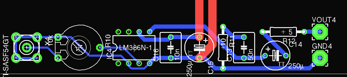

Die Schaltung muss gefressen werden. Ist es soweit in Ordnung. Vielen Dank.

Drew T. schrieb: > Layout in Ordnung? Was sagen ERC und DRC? > Layout in Ordnung? Auf dieser Leiterplatte herrscht gähnende Leere, die Blockkondensatoren sind wirkungslos weit weg vom IC, ein Massekonzept oder gar Versorgungskonzept ist nicht erkennbar... Und dreh die Bauteile einfach um 180°, wenn sich dadurch erkennbare Vorteile ergeben. Hier stechen mir besonders unangenehm Fälle wie der C9 zusammen mit dem R8 ins Auge...

Au weia das ist Autorouter brutal. Ne geht gar nicht, siehe oben
Stell mal die original Dateien ein
Schmeisse das "Design" weg und route von Hand! Momentan ist so gut wie alles falsch, was man falsch machen kann. Bereits genannt: - Versorgungs- / Massekonzept (guck dir mal C15, C16 an...). Tip: GND Plane auf Rückseite. Dann: - Leiterbahnbreite für Versorgung und Lautsprechersignale viel zu dünn. - Wo willst du deine Versorgungsspannung einspeisen? - Lautsprecher haben 2 Anschlüsse. Wo lötest du den anderen (GND) Anschluss an dein Board?

C7, C11 und C15 sind alle parallel zu C3 geschaltet. Wofür sollen die gut sein? IMHO sind da 3 Kondensatoren überflüssig. Oder soll jeder Verstärker eine eigene, stabilisierte/entkoppelte Versorgungsspannung bekommen? Dann müsste das auch in den Schaltplan.

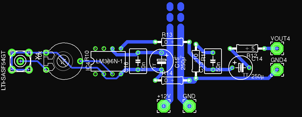

Drew T. schrieb: > Es muss 1- Seitig sein Dann mach Drahtbrücken bzw. 0 Ohm Widerstände rein (rote Versorgungsleitungen)

Joe F. schrieb: > Drew T. schrieb: >> Es muss 1- Seitig sein > > Dann mach Drahtbrücken bzw. 0 Ohm Widerstände rein (rote > Versorgungsleitungen) Na das geht aber auch ohne Drahtbrücken sehr schön einseitig mit dem Vorschlag. Masse einfach vorne an der Eingangsbuchse verbinden und +Ub hinter der Ausgangsbuchse und voila - einseitg. Oder umgekehrt. rgds
Wolfgang schrieb: > C7, C11 und C15 sind alle parallel zu C3 geschaltet. > > Wofür sollen die gut sein? > > IMHO sind da 3 Kondensatoren überflüssig. Oder soll jeder Verstärker > eine eigene, stabilisierte/entkoppelte Versorgungsspannung bekommen? > Dann müsste das auch in den Schaltplan. Es wirkt sich für stabilisierung der Versorgungsspanuung.

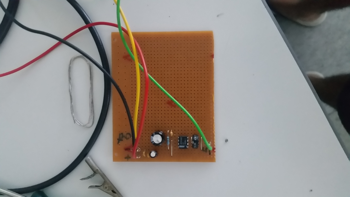

Das Bild von der Schaltung.

6a66 schrieb: > Na das geht aber auch ohne Drahtbrücken sehr schön einseitig mit dem > Vorschlag. Masse einfach vorne an der Eingangsbuchse verbinden und +Ub > hinter der Ausgangsbuchse und voila - einseitg. Oder umgekehrt. Die Versorgungsleitungen sollten möglichst parallel bleiben, und keine Schleifen auf dem Board aufziehen. Mit 2 zusätzlichen Drahtbrücken pro Kanal geht das aber recht einfach. Siehe Anhang.

Man könnte auch mal R12 und C14 gegeneinander tauschen. Das spart deutlich Zappelkram im Layout.

Joe F. schrieb: > Siehe Anhang. Ein kleiner Hinweis: weder der 10nF noch der 50nF Kondensator für die hier benötigte Spannung ist so groß wie der in disem Layout dafür vorgesehene Platz. Man sieht den tatsächlich nötigen Platz auch sehr schön im Lochrasteraufbau...
