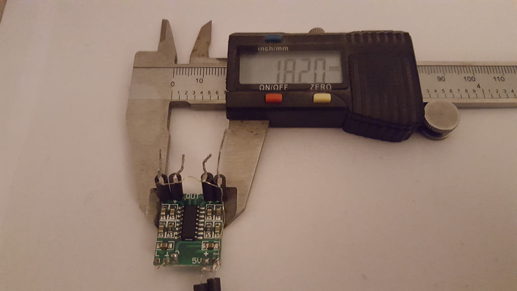

#4693606
Bitte im Datenblatt hinten den Tipp mit den Ausgangsfiltern ernst
nehmen. Das ist ein feines Funkgerät. Es sollten einfache Ferritperlen
mit 220pF gen GND schon ausreichen, etwa solche hier:
http://www.aliexpress.com/item/100-PCS-Inductor-magic-beads-RH3-5-9-0-8-AXIAL-FERRITE-BEADs-INDUCTORs-leadsRH3-5/32665298703.html
Die Platinchen alleine haben 18mm*22mm (dieses Modell:
http://www.aliexpress.com/item/10PCS-PAM8403-Super-mini-digital-amplifier-board-2-3W-Class-D-digital-amplifier-board-efficient-2/32247124722.html).
Gibt auch welche mit Poti und ElKo gleich dran, die haben dann größere
Ausmaße.
