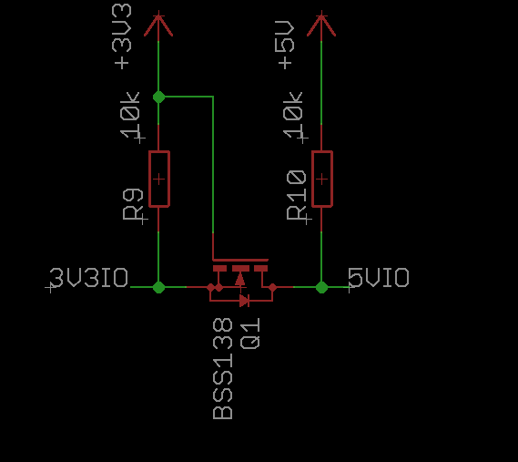

Alternativ, was noch günstiger wäre, ist diese Möglichkeit.
Wie sieht es hier mit der Flankensteilheit aus, leidet diese bei 4MHz?
Ist die Idee so gut?
von Hermann Ge. (Gast)
noch einmal in bezug auf die N-Fets. Geht das so, und bis zu welcher
Geschwindigkeit machen diese Sinn?
von Wolfgang (Gast)
Frag mal die Leute, die genau diese Schaltung zur Trennung von
I2C-Bussen mit zwei verschiedenen Spannungen einsetzen (Phillips
AN97055).
Im Kapitel 4. WAVE FORMS OF THE LOGIC LEVELS sind u.a. die Schaltzeiten
dargestellt.
