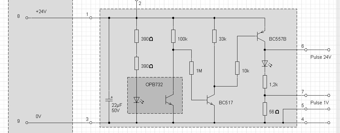

Hi Technikfreunde bin neu hier und hoffe ihr könnt mir weiterhelfen..ich
muss im Rahmen eines Projektes die Drehzahl eines Zahnrades mit einem
(MRL601)4-Draht-IR-Reflexlichtaster erfassen und den ermitteln Wert mit
einer WAGO-SPS verarbeiten und visualisieren.
Ich habe folgendes Problem:
Die Durschlassspg. der IR-Diode beträgt 1,25V und der Fototransistor
besitzt eine max. Spanung von 32V und die WAGO-SPS liefert ein 24V
Signal.
ich könnte den Sensor mit 5V betreiben ich weiss aber nicht so richtig
wie ich die 24V in 5V umwandeln kann. Danach muss ja der gelieferte Puls
wieder in 25v umgewandelt werden.
soll ich dafür ein Optokoppler/Spg.regler/Spg.teiler nehmen
Ich bin euch für jeden Tipp dankbar da ich mich mit Elektronik nicht gut
auskenne..
lg Isi

Gast #4693838
Er braucht ja nur zwei Widerstände, deren Werte leicht berechenbar oder
unkritisch sind. Wenn der TO allerdings kein Labor, Lager und nichts zur
Verfügung hat, würde ich auch zu fertiger Industrieelektronik greifen!

#4693847
> Signal.
Wofür die 5V?
Aus Platzgründen konnten wir auch einmal
keinen Standardsensor verbauen.
Wir haben dann eine IR-Reflex-Modul
und eine diskrete Verstärkerstufe
erstellt. (siehe Anhang)

@Reinhard ## Dank für den fertigen Schaltplan. Ich würde gerne wissen,
wenn ich die Schaltung unter die o.g. Bedingungen in Betrieb nehme, was
ich dabei alles beachten muss.
Nochmal vielen Dank und bitte entschuldigt mein Unwissen.
#4695097
Isi_79 schrieb:
> @Reinhard ## Dank ..., was
— Solider Aufbau z.B. auf einer
  Rasterplatine.
— Ordentliche Printklemmen
— möglichst kurze Verbindung
  zwischen Sensor und Elektronik
— Vermeidung von direktem Fremdlich
  auf den Sensor
— hoher Helligkeitskontrast auf
  der abzutastenden Fläche.

Gast #4695107
Isi_79 schrieb:
> Ich würde gerne wissen, wenn ich die Schaltung unter die o.g. Bedingungen
> in Betrieb nehme, was ich dabei alles beachten muss.
Die Schaltung besitzt keinerlei Hysterese, d.h. dass das Ausgangsignal
nicht unbedingt aus sauberen Pulsen besteht.
Gast #4695123
Du hast die Anforderung bezüglich der Abtastung des Zahnrades nicht
konkret beschrieben. Aber ich vermute mal stark das du damit auch
Probleme bekommen wirst wenn du einen einfache Digitale-Eingangsklemme
nutzen willst. Je nach Motordrehzal und Anzahl der Zähne des Zahnrades
hast du nämlich ganz schnell eine Frequenz erreicht, die du damit
garnicht abtasten kannst. Für solche Anwendungen gibt es von WAGO eine
spezielle Drehencoder Klemme. Die du nutzen kannst. Wenn mich nicht
alles täuscht gibt es da auch 5V-Varianten. Mit einer Digitalen
Eingangklemme funktioniert das nur mit sehr langsamen Drehzahlen und
Abtastpunkten. Das Problem bei einer Digitalen-Eingangsklemme ist, dass
du Impulse, die unterhalb der K-Bus Zykluszeit liegen (Buszyklus
zwischen den Klemmen und der SPS) nicht mitbekommst.
