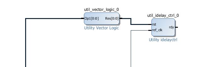

Ich arbeite mit dem Vivado 2015.4 mit dem Block Designer. Ich benutze
einen IP Core dem ich von außen über einen clocking wizard clocks zur
verfügung stelle. Wenn ich die Implementierung starte bekomme ich die
Fehlermeldung von dem ersten Post. Da steht das ich eine IDELAYCTRL
Instanz brauche. Wie sowas aussieht steht in der Readme Datei von dem IP
in Verilog. Dann hab ich im Block Designer auch so einen IDELAYCTRL
gefunden. Diesen habe ich wie in dem angehängtem Bild angeschlossen.
Nach erneuten Implementierung ist der Fehler (von oben) verschwunden und
es läuft durch. Das Problem ist aber das ich viele Timing Verletzungen
bekomme.
Gruss
Max

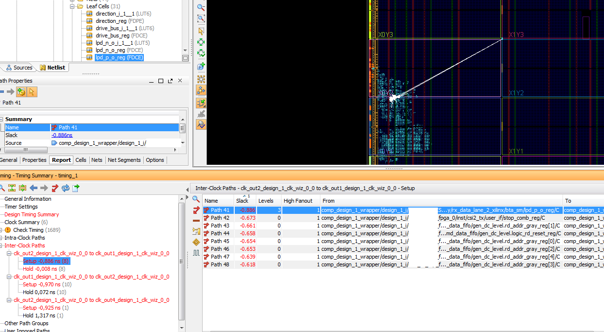

Ok verstehe, ich hatte gedacht das diese schon etwas mit dem IDELAYCTRL
zu tun haben.
ich hab euch 1 Bild zur Timing Summery angehängt. Es sieht so aus als ob
es zu Verletzungen im IP selber kommt. Das sollte aber nicht so sein
denn der IP sollte funktionieren. Evtl bekommt er von mir nicht die
richten Clocks?
mfg
Max

Gast #4695028
Der Timing Report zeigt Fehler zwischen zwei Taktdomänen basierend auf
zwei Plls bzw DCMs. Nun ist die Frage ob du die Übergänge synchronisiert
hast. Vllt fehlt auch ein asynchrones FIFO. Kann ich nicht sagen, da ich
dein Design nicht kenne.
Wie aber vermutet ist das eine andere Baustelle und hat mit IDELAYCTRL
wahrscheinlich nichts zu tun.
