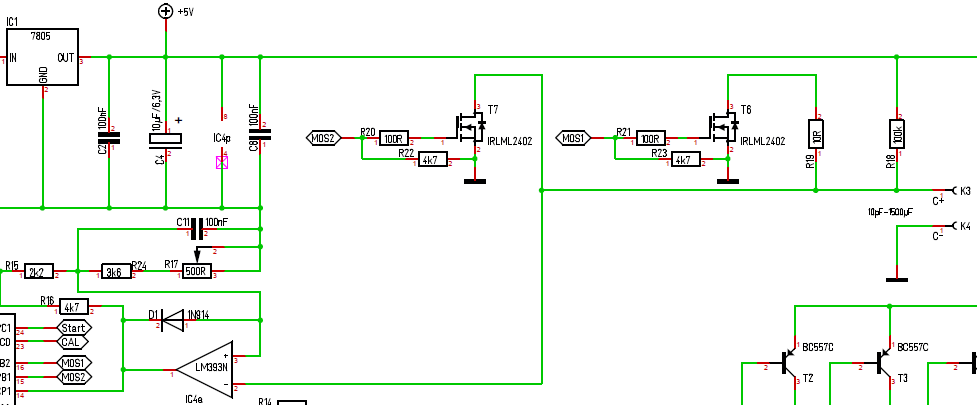

ich habe folgende Schaltung für ein Kapazitätsmessgerät aufgebaut. Das
Problem ist, wenn der Kondensator an den Prüfbuchsen (K3/K4) recht groß
ist (>10uF), durchfährt er den Umschaltpunkt so langsam, dass der
Komparator zappelt (siehe Oszi). Ich habe leider keine Ahnung wie ich
das lösen kann, ein 47k Widerstand parallel zu D1 hat kaum was gebracht.
Abgeblockt ist der Komparator direkt an seinen Pins. Der Schaltpunkt
liegt bei 3,16V, also gerade etwas über den zulässigen Daten im
Datenblatt.

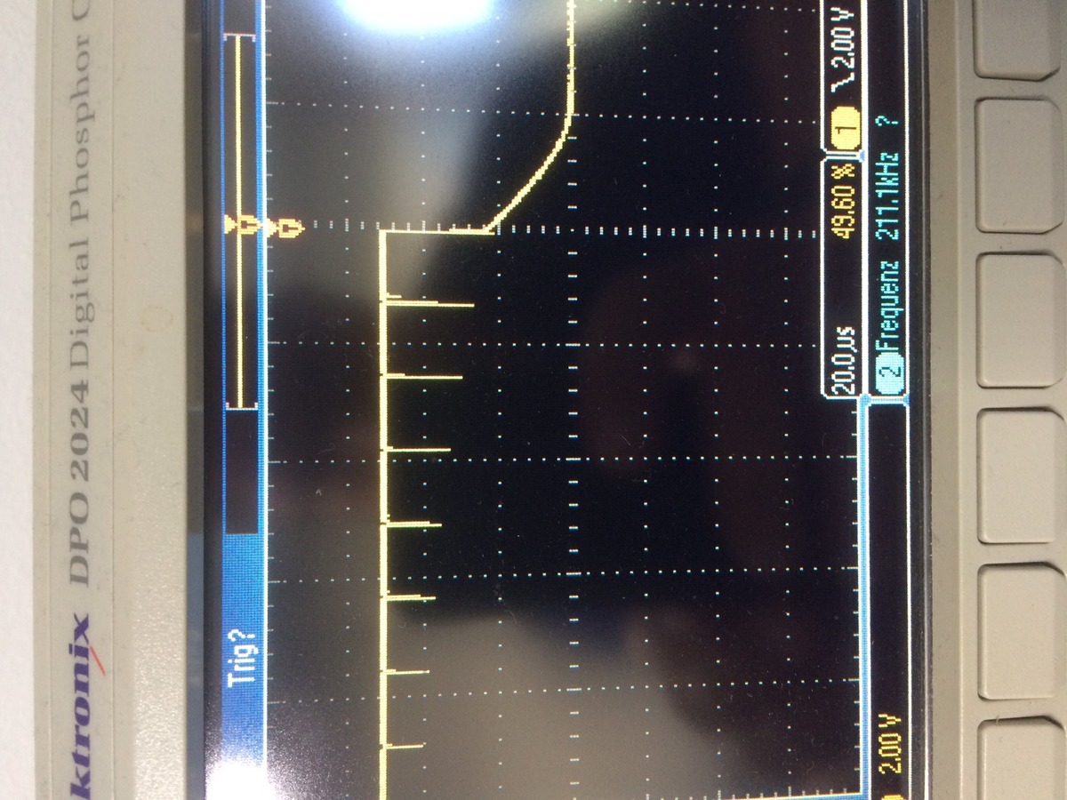

Edit: Kann ein Mod evtl. das Oszilligramm drehen?!
Jemand ne Idee?
Ingo
Moderator (Firma: Titel) Persönliche Seite #4693935
Leider nicht...
Du kannst es selber drehen und nochmal einstellen. Ich kann dann das
verdrehte Foto löschen.
Ich kann den Schaltplan aufgrund der Unschärfe auch nicht so richtig gut
lesen. Kann es sein, dass du da ein JPEG in ein PNG umgewandelt hast?
Das wäre kontraproduktiv, weil JPEG ein verlustbehaftetes Dateiformat
mit Artefakten ist und eigentlich nur für Real-Life-Fotos taugt.

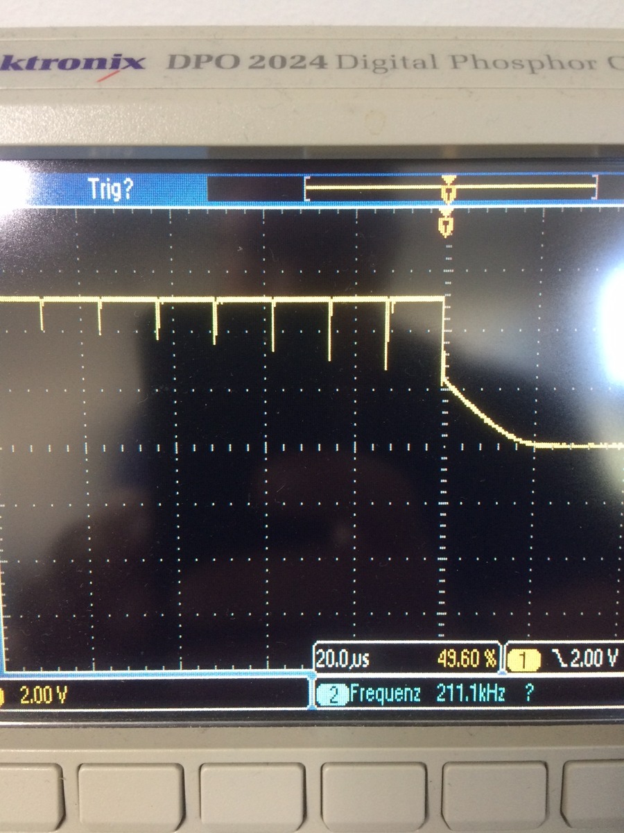

> das Oszilligramm
Was ist denn darauf zu sehen? Wo wurde Gemessen? Wo ist die Fehlfunktion
zu erkennen? Wie sollte das Bild im "Gut-Fall" aussehen? Was ist dabei
wie geschaltet?

Ist die Schaltung auf einer Platine aufgebaut? Oder ist es ein
Steckbrett/Lochraster-Aufbau? wie sieht der Aufbau aus?
OP #4693947
Hallo Lothar,
neuer Versuch :(.
> wie geschaltet?
Das Oszillogramm zeigt den Komparatorausgang, man sieht das er vorm
Umschalten anfängt zu zittern. Das sollte eigentlich nicht da sein.
Ist auf einer Platine
Gast #4693959
die "Verstärkung" deines OPV scheint nicht auszureichen, um bei
Annäherung an die Schaltschwelle die Mitkopplung über die Diode in Kraft
zu setzen. Diese ist ja eigentlich "hart" ausgelegt.
Der LM393 hat einen Open-Collector-Ausgang, der zu Beginn des "Zuckens"
noch nicht komplett durchschaltet.
Ein Lösungsansatz wäre, einen größeren Pull-Up-Widerstand an den
Komparator-Ausgang anzuschließen, damit beim Herabziehen des Ausgangs
weniger Strom über diesen kommt und dementsprechend mehr Strom für die
Diode und die Mitkopplung über die CE-Strecke des Ausgangstransistors
übrig ist. Eine Endgültige Lösung ist aber nicht, eher verschiebst du
die Kritische Kapazität in einen höheren Wertebereich.
Alternativ wäre eine nachgeschaltete Zeitstufe, die erst nach einer
gewissen Zeit des Anstehens eines gewissen Komparatorausgangspegels
(<1/3 von 5 Volt oder so) dies an den uC weitergibt. Oder aber ein
RC-Glied an den Komparator-Ausgang, das durch den zweiten Komparator
ausgegwertet wird (wieder mit Mitkopplung). Das vermiest dir bei kleinen
Kapazitäten allerdings das Messergebnis, d.h. es müsste schaltbar
ausgelegt sein für die Messung großer Kapaziäten.
Softwaremäßig sollte das aber auch lösbar sein, ggf. über einen ADC-Pin.
MfG Patrick
Gast #4693970
Ingo L. schrieb:
> den Umschaltpunkt so langsam, dass der Komparator zappelt (siehe Oszi).
Kein Wunder, der 100nF verhindert die Hysteresemitkopplung. Entfernen,
oder besser von dort 10k in Richtung Diode/Komparatoreingang einbauen.
OP #4693972
@Patrick
Danke für die Infos, das habe ich auch vermutet. Nach schalten ließe
sich erstmal nichts, die Platine ist fertig.
Matthias S. schrieb:
> Überprüfe doch erstmal, ob da nicht einer der MOSFet Pulse bekommt, die
> ihn kurz mal durchschalten und dann, was denn nun genau an den Eingänge
> des Komparators für Wellenformen liegen. Was versprichst du dir denn von
> D1?
Von den MOSFET kommt nichts, das habe ich geprüft. Die Eingangssignale
am Komparator sind auch sauber, am + die Referenzspannung von ~3,16V und
am - die Ladekurve, da ist alles sauber. D1 sieht den Schaltpunkt von
3,16V auf ~0,75V nach/während des Umschaltens runter (Hysterese).

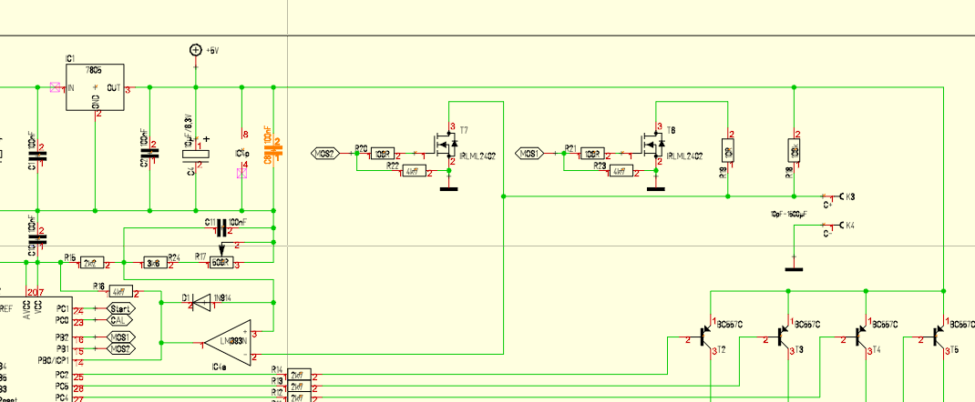

OP #4696576
Soweit funktioniert alles, aber aus mir noch nicht erkenntlichen Gründen
ist der Schaltpunkt etwas "verschoben" bei größeren. Also die Spannung
an Pin3 IC4a ist genau (VCC * (1-e(-1)). VCC wurde mit einem Fluke 189
gemssen und Uref ebenfalls mit diesem DMM eingestellt. Somit sollte das
eigentlich passen. Wenn ich nun einen 100nF messe(mit teurer Messbrücke
gemessen) hat der ~93nF. Wenn ich ihn an mein Gerät anschließe zeigt mir
dieses 100nF an. Ein anderer 100nF hat 101nF, mein Gerät zeigt 112nF an.
Zuerst habe ich es auf die Software geschoben, aber mit einem Oszi sieht
man tatsächlich das Utau erst nach 11.2ms erreicht wird. Gemessen wurde
die Zeit vom Öffnen der MOSFETs bis der Komparor wieder auf LOW
schaltet. Daher passt das Messergebnis vom µC schon. Der 100k
Messwiederstand hat 99.98kR. Somit sollte die Messung eigentlich eher
schneller ablaufen. Die Sperrkapazitäten der MOSFETs sind mit 110pF eher
klein und fallen runter bzw. werden sie auch Kompensiert (Nullabgleich
ohne Prüf-Kondensator). Die parasitären Gesamtkapazität beläuft sich auf
300pF und wird wie gesagt wegkompensiert. Ein Fehler von 7-9nF
entspricht ja 7000-9000 Ticks des Timers. Aber wie gesagt, es dauert ja
auch wirklich so lange bis der Komparator schaltet. Der Quarz läuft auf
9.9998MHz (mit Frequenzzähler gemessen), somit kompensiert er den
Messwiderstandsfehler sogar fast wieder.
Zu Testzwecken habe ich den 100kR Messwiderstand auf 10k verringert um
Leckstrome etc. auszuschließen, jedoch ändert das genau nichts, außer
das das Ergebnis Faktor 10 zu klein ist (ohne Softwareanpassung). Ich
bin etwas ratlos. Man könnte natürlich den Schaltpunkt so einstellen das
das Ergebnis passt. Jedoch ist bei kleinen Kapazitäten (10nF z.B.) ist
das Ergebnis ok bzw. wenn man den Schaltpunkt auf einen 100nF abgleicht
dann zu klein.
Warum gibt es bei größeren Kapazitäten Unterschiede von 7000-9000 Takten
bzw. 700µs - 900µs? im Schaltpunkt? Wo kommt dieser Verzug her?
Edit: Den 4k7 Pull-up am Komparatorausgang habe ich durch den internen
Pull-up des µC ersetzt. Auch wurde nochmal ein zusätzlicher 100nF direkt
von oben auf die Pins des Komparators gelötet, um hier ganz sicher zu
gehen. Um den Schaltpunkt auf einen 100nF abzugleichen muss ich ihn um
ca 100mV nach unten verschieben, was schon ganz schön viel ist finde
ich.
