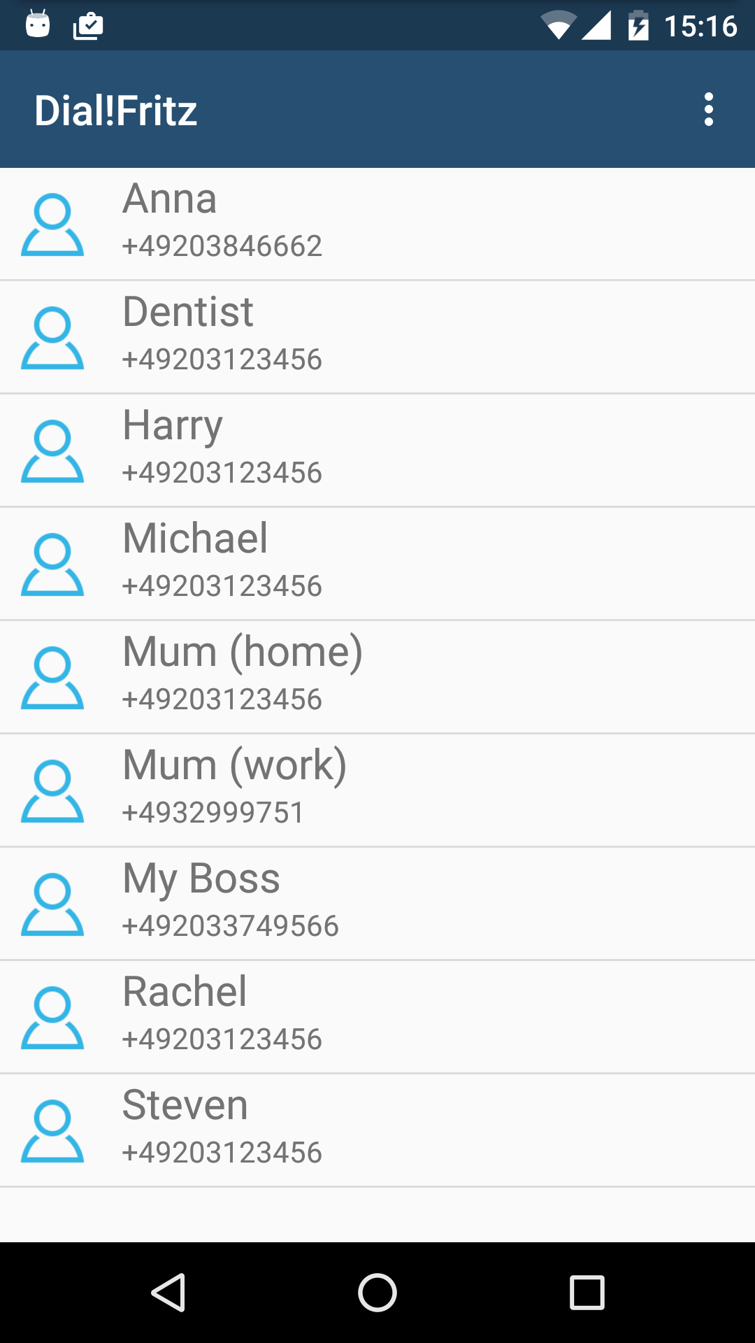

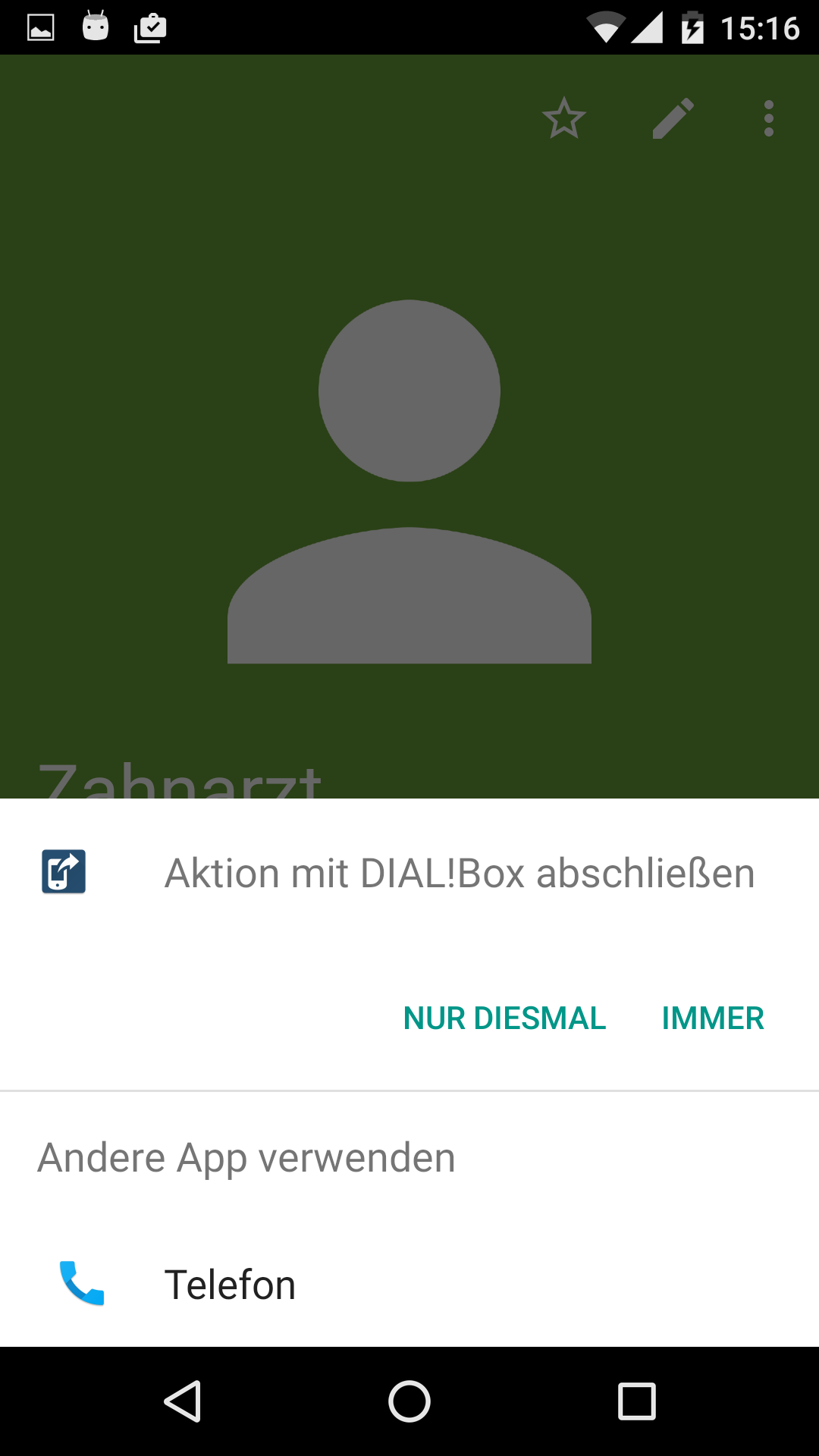

Hallo zusammen! Ich möchte euch heute ein kleines Projekt vorstellen, das allerdings nichts mit Mikrocontrollern zu tun hat. Viel mehr geht es um eine nützliche kleine Android-App, die sich an FRITZ!Box-User (mit Headset) richtet. DIAL!Box: https://play.google.com/store/apps/details?id=de.fun4mobile.dialfritz Die Motivation diese App zu schreiben war Folgendes: Häufig rufe ich mit meinem DECT-Headset die Verwandtschaft an, da es bei längeren Gesprächen praktisch ist, die Hände frei zu haben (z.B. um nebenbei den TeamViewer zu bedienen oder die Wohnung aufzuräumen). Allerdings ist das Wählen per Headset ziemlich mühselig: Option A: Laptop aufklappen, fritz.box ansurfen, einloggen, Telefonbuch öffnen, Kontakt raussuchen, anwählen lassen, am Headset abnehmen. Option B: Mit dem normalen Telefon die Nummer wählen, den Angerufen bitten zu warten, das Gespräch per Tastenkombination an das Headset übergeben, dort annehmen, das normale Telefon auflegen. Beides fand ich ziemlich suboptimal, und wollte eine einfachere Lösung haben :-) Was macht DIAL!Box? Es gibt zwei Möglichkeiten DIAL!Box zu verwenden: 1. Einen Kontakt aus dem Android-Telefonbuch antippen, die Nummer mit DIAL!Box wählen lassen, am Headset abnehmen -> Fertig! 2. In der App wird das FRITZ!Box-Telefonbuch angezeigt. Darüber können auch die Nummern, die dort gespeichert sind, gewählt werden. Ich hoffe die App nützt dem einen oder anderen von euch was :-) Über Feedback und Anregungen würde ich mich sehr freuen...

Ich würde die Nummern in den Bildern schwärzen ;-)
Draco schrieb: > Ich würde die Nummern in den Bildern schwärzen ;-) Das sind alles fake-Nummern, keine Angst ;-) Urban schrieb: > Warum hängst du die App nicht einfach hier an? Lädst Du tatsächlich Apps von irgendwelchen Websites und installierst sie bei Dir? Das würde ich nicht tun (auch wenn es der nette Typ aus dem Mikrocontroller.net Forum ist) ;-) Über den PlayStore ist das Ganze (zumindest etwas) sicherer...

Boris P. schrieb: > Android 4.x zu unterstützen ist leider nicht so einfach wie gehofft :-( > Das Wählen von Nummern aus anderen Apps heraus (z.B. Android > Telefonbuch) scheint nicht ohne Weiteres möglich zu sein. > > Aber ich experimentiere noch ein bisschen herum... Was genau ist das Problem? Ich erinnere mich dunkel das schon vor ewigen Zeiten auf 2.3 gemacht zu haben. Lesen der Kontakt-Daten: https://developer.android.com/training/contacts-provider/index.html Oder ist es das Wählen? Dazu Phone-Status abfragen / Callback installieren und eine(n)[sp?] Intent mit ACTIOD_DIAL (oder war es ACTION_CALL?) broadcasten. Oder willst du selber auf eine gebroadcasteten ACTION_DIAL oder ACTION_CALL Intent reagieren? Dann registriere Intent-Filter.
Hannes J. schrieb: > > Dann registriere Intent-Filter. Genau so mache ich das. Ab 5.0 funktioniert der auch, aber nicht mit 4.x. Da scheint es nicht möglich zu sein (?) Intents für das Wählen von Telefonnummern zu registrieren... (oder es gibt da noch einen Trick, auf den ich nicht gekommen bin). Das andere Problem ist die GUI: Ich verwende einige neue Funktionen (Toolbar, gefärbte Statusbar, Themes etc.), die erst mit 5.0 eingeführt wurden. Zwar gibt es dafür Compability-Klassen, aber die machen noch ein wenig Ärger... Es wäre vermutlich einfacher, ein aktuelleres CM zu flashen ;-)

Boris P. schrieb: > Hannes J. schrieb: >> >> Dann registriere Intent-Filter. > > Genau so mache ich das. Ab 5.0 funktioniert der auch, aber nicht mit > 4.x. Da scheint es nicht möglich zu sein (?) Intents für das Wählen von > Telefonnummern zu registrieren... (oder es gibt da noch einen Trick, auf > den ich nicht gekommen bin). Doch, das geht. Skype macht das zum Beispiel seit "Ewigkeiten", genauso wie z.b. SIP Clients wie CSipSimple. Manifest richtig gesetzt? Mal ACTION_DIAL statt ACTION_CALL ausprobiert? Mal die Default Action in den App Einstellungen der Telefon-App gelöscht ("Launch by default" bzw. "standardmäßig starten")? Den Intent-Chooser im Code zwangsweise aufrufen (https://developer.android.com/training/sharing/send.html#send-text-content)? Wenn deine App nicht auftaucht ist sie für den Intent nicht registriert. Logcat sorgfältig nach Fehlern absuchen. Eine Android-Version (4.4.3?) hatte ein zusätzliches App-Permission Sicherheits Management-Feature (in den Sicherheits-Einstellungen). Sie mal nach, ob Calls dort für deine App verboten sind. Google hat das in der nächsten Version schleunigst wieder ausgebaut, weil es auch die google-eigene Datenschnüffelei in den Kontakten, auslesen der Identität usw. verhinderte. CSipSimple ist Open Source. Notfalls mal in den Code (dürfte ziemlich viel sein) reinsehen. > Es wäre vermutlich einfacher, ein aktuelleres CM zu flashen ;-) Für viele Gurken gibt es kein CM. Laut Google sind aktuell noch fast 30% auf 4.4.
