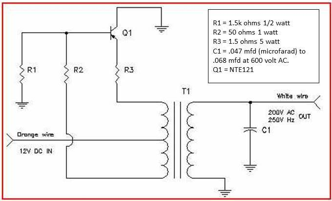

bin gerade dabei einen alten EL-Inverter aus den 60er-Jahren zu
restaurieren.
Nach Austausch aller Bauteile hat sich herausgestellt, das der Trafo
nicht mehr in Ordnung ist. Einen gleichwertigen Ersatz, konnte ich
aufgrund fehlender Werte, leider nicht finden.
Evtl. hatte hier ja jemand schon mal ein ähnliches Problem, und kann mir
mit einer Alternativschaltung behilflich sein, welche die selben
Outputwerte liefert.
Grüsse
David

Das mit dem Printtrafo, wäre einen Versuch wert. Das die Ausgangwerte
hier wirklich unüblich sind weiß ich. Es handelt sich hier auch nicht um
EL-Folien im gewöhnlichen Sinne, hier sollen nach dem EL-Prinzip
beschichtete Metalplatten befeuert werden.

Welchen Sinn hat das, da musst du auch einen Trafo wickeln. Dann wickle
doch lieber deinen neu, dessen Daten sind bekannt, die Schaltung schon
aufgebaut.
Oder kauf einfach einen fertigen Inverter, ob 200 oder 400Hz, ob 200
oder 400V spielt nicht so die Rolle.
