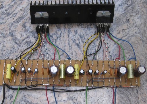

Hallöchen zusammen,
ich möchte mir einen verstärker mit dem tda7294 bauen und zwar auf einer
lochrasterplatine...den tda gibts jedoch nur im multiwatt15 gehäuse
(reichelt)...
Meine frage jetzt:
gibt es einen sockel der mir dieses multiwatt15 gehäuse auf dip
konvertiert?
Viele Grüße
Leopold
#4694301
> konvertiert?
Um Himmels Willen, nein! Über einige Beinchen fließen im Betrieb ein
paar Ampere. Die muß man schon direkt ein- bzw. anlöten. Die Variante
mit (kurzen!) Drahtstückchen ist auch unter dem Aspekt der
Kühlkörpermontage sehr praktisch.
#4694318
Die Verdrahtung mit diesen langen Strippen, besonders bei den
Abblockkondensatoren, halte ich für mehr als grenzwertig.
Hast Du das Konstrukt schon mal eingeschaltet und den Ausgang mit dem
Oszi beobachtet? Schwingt die Schaltung?
Schau nochmal ins Datenblatt, da sind Layoutvorschläge drin und
orientiere Dich da dran.
Gast #4694390
> konvertiert?
Wozu, Multiwatt ist DIP, bloss um 1.27mm versetzt. Das kann man
verbiegen, und bei der Gelegenheit auch weiter als 2.5mm aufbiegen. Nur
Mut.
Ach was, 21st century, next Generation - ist doch kein (TD)A2030 mehr.
Allerdings auch kein 7294 wie beim Fragesteller, sondern ein 7296.
Dürfte im Prinzip das gleiche sein?
