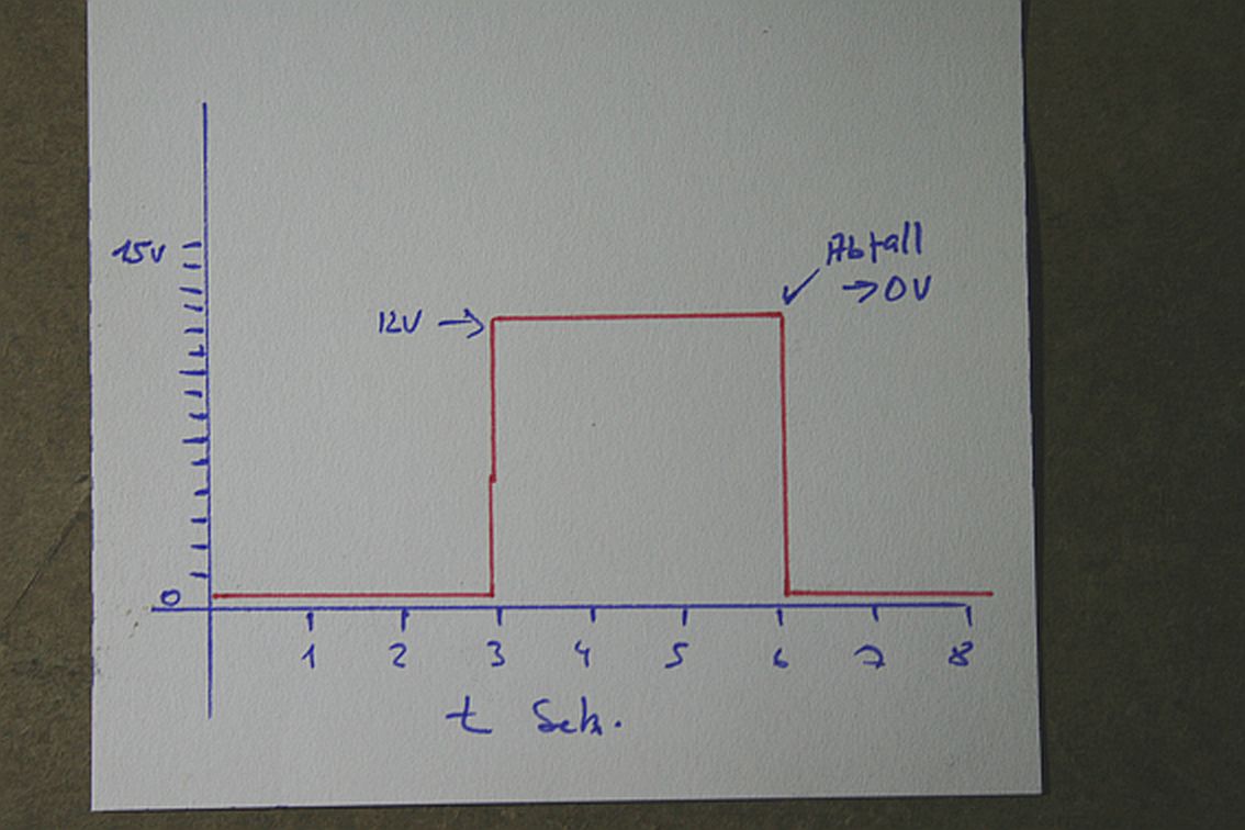

Für eine Eisenbahnmodellanlage suche ich eine Lösung für folgendes
"Problem":
Nachdem eine Spannung von 12 V MINDESTENS ca. 3 Sek. (oder auch viel
länger) auf einer Leitung angelegen hat, soll ein Schaltvorgang NACH dem
Abfallen dieser Spannung ausgelöst werden. Liegt die Spannung zeitmässig
kürzer als ca. 3 Sek. an, soll kein Schaltvorgang ausgelöst werden.
Da ich mich bestimmt nicht fachlich korrekt ausdrücken kann, habe ich
eine Handskizze im Anhang versucht. Ich hoffe, dass diese halbwegs
verständlich ist.
Mir brummt der Kopp, finde aber keine Lösung, leider.
Uwe dankt Euch.

Wenn du schon eine Skizze postest, hätte da zusätzlich auch gerne rein
gekonnt, wann geschaltet werden soll.
Aber das Problem lösen kannst du mit einer Spannungsmessung an einem
kleinstmöglichen µC (ATtiny o.ä.) und einem Output-Pin, den du abhängig
von der Messung schaltest.

Gast #4694387
Leider fehlt noch die Info, wie lange der Schaltvorgang währen soll:
Kurzer Impuls, eine Minute, unendlich, bis zum nächsten Ereignis am
Eingang usw.

Aber meine Problembeschreibung ist mir offenbar nicht ausreichend
gelungen, leider. Daher möchte ich die die Nachfragen ergänzend
antworten:
Der von mir sog. Schaltvorgang soll eine andere Schaltgruppe aktivieren.
Detailliert ist dies alles kein Geheimnis, aber eine genauere
Beschreibung dieser Modellbahnanlage würde doch sehr umfangreich
ausfallen müssen und damit wollte ich die freundlichen User verschonen.
Ein Schaltvorgang mit einer Impulslänge von vielleicht ca. 10-100 mSek.
oder mehr. So, als wenn man z.B. einen Thyristor zünden wollte, also
eine Art Triggersignal, Polarität egal, eine Invertierung sollte keine
Schwierigkeit darstellen.

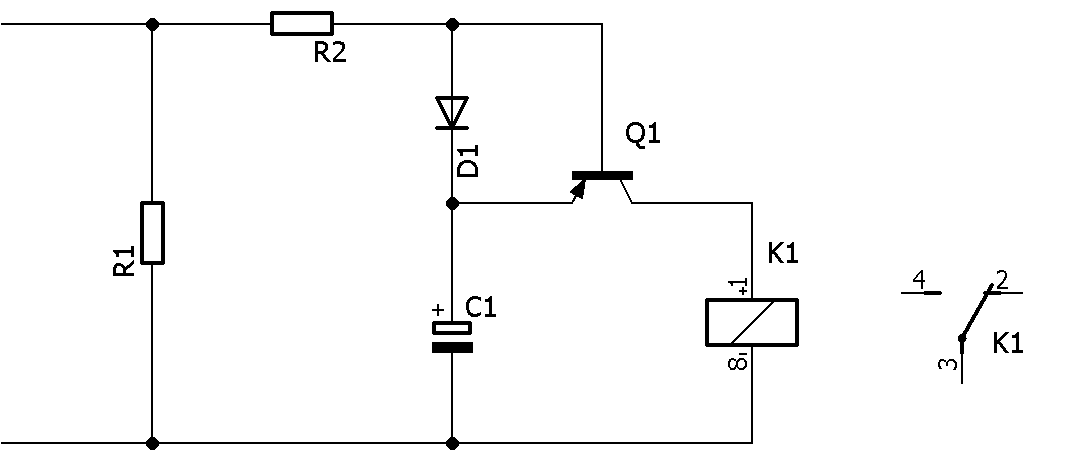

Gast #4694591
Da due Zeiten offenbar nicht besonders genau sein müssen könnte man das
mit einem NE555 aufbauen, der darf an 12V wenn die nicht zu sehr gestört
sind (16V).
Der Trick der folgenden Schaltung besteht aus der LED einen Optokopplers
als Ausgangssignal, die nur in einer Polarität leuchtet, und der
Mitbenutzung des Eingangssignals.
In 3 Sekunden wird über 1MOhm der 1uF Kondensator bis auf 66% aufgeladen
(wenn nicht, wird er gleich wieder entladen), schaltet den NE555, der
die LED aber noch nicht zum aufleuchten bringt, sondern erst wenn dann
der Eingang wieder auf low geht, und nur bis der 1uF über 33k Widerstand
bis auf 33% entladen wurde.
Was dann der Optokoppler schaltet, dessen LED hier leuchtet, bleibt dir
überlassen.
               4N26/CNY17
    +-----1k--+---|<|---+
    |          1N4148   |
S --+--1M-+--|trig   |  |
   33k    |  |    out|--+
    +-|<|-+--|thre   |
    1N4148|  +-------+
         1uF   NE555
         GND

Gast #4694624
Guten Abend lieber MaWin,
toll, ich habe jetzt erstmal versucht deine Schaltung in "Klarschrift"
umzusetzen, siehe Anhang, bitte. Ich hoffe, keinen Fehler gemacht zu
haben.
Verstanden hatte ich deine Funktionsbeschreibung leider nicht ganz. Aber
die paar Bauteile zusammenzulöten stellt hier kein Problem dar.
Dies werde ich morgen erproben und danach natürlich Bericht erstatten.
Vielen, vielen Dank und ein Dankeschön ist doch viel, viel erfreulicher
als persönliche Streitereien, nicht wahr?
Uwe

Gast #4694698
Uwe schrieb:
> Ich danke für den Hinweis, aber der Rest stimmt doch, oder?
Du brauchst bei 12V 560Ohm. 1k ist zu viel und spendet dem
ohnehin unnötigen OK nur 10mA.
Außerdem betreibst du die Diode des OK in Sperrrichtung.
Durchlassrichtung wäre okay. Wozu da eine antiparallele Diode
in Serie rein soll kann ich nicht nachvollziehen.
Damit ein 555 überhaupt funktioniert, sollte man auch die
Pins 1,4,8 mit anschließen. Ich würde mal mit Google-Bilder
nach 555 Monoflop schauen, um die Fehler mal auszumerzen.
Gast #4694717
Zeifelhaft.
> 1k ist zu viel
Zweifelhaft.
> und spendet dem ohnehin unnötigen OK
Grob falsch!
> nur 10mA. Außerdem betreibst du die Diode des OK in
> Sperrrichtung.
Grob falsch!
> Diode in Serie rein soll kann ich nicht nachvollziehen.
Vielleicht verträgt die LED des Optokopplers keine 12V
Sperrspannung? Nur so ein Gedanke...
Teilweise berechtigter Hinweis: Betriebsspannung und GND
müssen natürlich auch angeschlossen sein. Hatte ich
vorausgesetzt.
Abblock-Elko an Ub nicht vergessen.
> Ich würde mal mit Google-Bilder nach 555 Monoflop schauen,
Nun ja, ich würde erstmal versuchen, die Schaltung zu
verstehen, die ich kritisiere.
Gast #4694726
Uwe schrieb:
> Possetitjel schrieb:
>> Der 1k-Vorwiderstand vor der LED des Optokopplers fehlt
> Verflixt, clever erkannt und ich fühle mich ertappt. In
> Natura wird dieser Widerstand natürlich eingebaut.
Nimms nicht persönlich. Hier tappen jede Woche finstere
Gestalten hinein, die LEDs ohne Vorwiderstand betreiben
möchten.
Gut, wenn Du nicht zu ihnen gehörst...
Sehe keinen Fehler.
Betriebsspannung und Masse müssen natürlich angeschlossen
werden - hatte ich für selbstverständlich gehalten.
Noch eine Anmerkung: Die Schaltung funktioniert nur, wenn für
das Eingangssignal "Ein" = +Ub und "Aus" = 0V gilt (Wechsler).
Bei "Ein" = +Ub und "Aus" = Offen (=einfacher EIN-Taster)
funktioniert die Schaltung in dieser Form nicht korrekt.

die danach dauerhaft anliegende Spannung ignoriert - 3 Sekunden.
Wir brauchen ein weiteres Zeitglied, was beim Abfall der Spannung
startet, das gibt Dein Ausgangssignal her.
Das erste verriegelt den Eingang des zweiten, so dass es nur reagiert,
wenn die 3s abgelaufen sind.
Der Elektiker würde das vmtl. mit zwei Zeitrelais machen, als
Elektroniker kämen mir zwei Monoflops in den Sinn. Die Modelleisenbahn
ist elektrisch verseucht, ich würde in Richtung Relaistechnik probieren.
Und ich denke, wir brauchen eine Spannung, die das Gebilde dauerhaft
versorgt.
Gast #4694790
Manfred schrieb:
> Wir brauchen ein Zeitglied, was beim Anstieg der Spannung startet und
Ja, Manfred, ja genau das ist mein "Problem".
Nur wie könnte ich das ohne Mikrokontroller praktisch umsetzen?
Fragt sich nach wie vor,
Uwe
Gast #4694795
nicht getestet, sollte aber funktionieren, wenn die 3s nicht genau sein
müssen.
liegen 12V am Eingang an, wird C1 aufgeladen.
ist der Eingang offen, wird C1 über das Relais entladen.
Die Dimensionierung hängt vom Relais ab, R2 sollte so groß sein, dass an
C1 nach 3s die Anzugsspannung des Relais erreicht wird.

Ich muss allerdings zugeben, dass die Problemstellung
von Uwe nicht so ganz verständlich ist.
#4695632
Worüber ich stolpere ist "....Nachdem eine Spannung von 12 V MINDESTENS
länger) ... oder auch viel länger ...hmmm
Vielleicht einmal vom "Effekt" einmal her den Sinn beleuchten.
(Spekuliere mal ganz wild, es sollen mehrere Züge irgendwie nacheinander
losfahren, aber bei einer bestimmten "Annäherung" nicht zusammenstossen
können. Dafür sind Schaltkontakte (Fotozellen o.ä) längs der Strecke
aufgereiht. Nur so eine Idee.)
Vielleich klärt Uwe uns einmal auf.
ciao
gustav

Hurra, es funktioniert perfekt.  :-)  :-)
@Earl Sinclair:
Deine Schaltung ist an Einfachheit glaube ich nicht mehr zu unterbieten
und genau das ist  g e n i a l  ! Durch ein wenig Probieren kam ich
schnell auf sinnvolle Bauteilwerte, wobei ich als
R1 = 2.7K
R2 = 430 Ohm in Reihe mit einem 10k Trimmer
C1 = 1000µF
D1 = 1N4148
Q1 = BC 177A
K1 = 12V Relais, Spulenwiderstand ca. 150 Ohm
verwendete. Damit lässt sich nun wunderbar per Trimmer die gewünschte
Zeit von etwa 1 Sek. bis zu ca. 8 Sek. justieren. Ich danke dir für dein
Hirnschmalz! Ich wäre NIE auf diesen Trick gekommen, dass beim Abfallen
meiner 12 V (quasi hier Betriebsspannung) die C-E Strecke vom Transistor
leitend wird und mit der Ladung von C1 das Relais kurz anzieht. Das
reicht völlig aus, um einen Thyristor zu zünden.

Angesichts der schon genannten, real sicher verseuchten Betriebsspannung
bin ich doch lieber vom 555 abgekommen und glaube die vorgenannte
Relaislösung könnte robuster sein.
@Karl B.:
Ich danke für deinen Link, baue aber jetzt nichts mehr, denn das Teil
mit dem Relais liegt ja nun fertig auf dem Basteltisch.

Der Sinn der ganzen Aktion (oder Hobbyspielerei) ist dass erkannt werden
soll, ob ein schnell oder langsam fahrender Zug einen bestimmten
Gleisbereich durchfährt. Dort ist eine Lichtschranke angebracht, die bei
Unterbrechung 12 V ausgibt. Der langsamere Zug unterbricht bei seiner
höchsten Geschwindigkeit die LS für min. ca. 3 Sek., bzw. noch länger
bei niedrigerer Geschwindigkeit. Die schnelleren Züge liegen alle bei
unter 3 Sek. (typ. 1 Sek.). Mit dem von mir genannte Schaltvorgang ist
das Umstellen von Weichen gemeint.
