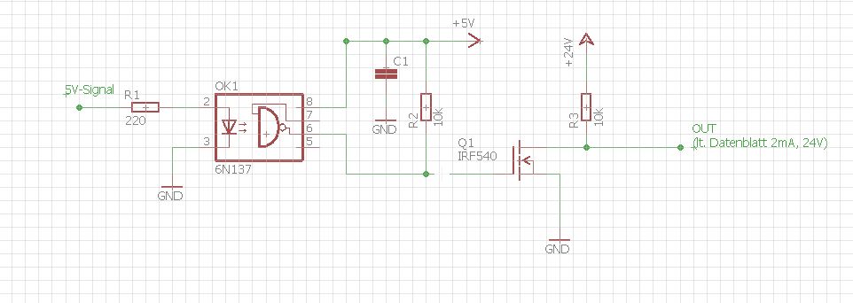

ich habe ein Problem mit dem folgenden Aufbau.
Die Schaltung soll ein kurzzeitig auftretendes Signal von ca. 4 bis 5V
galvanisch getrennt an eine digitale Eingangskarte (die pro Port 24V und
2mA aufnimmt) bringen.
Leider bricht, sobald ein Port angeklemmt wird, die Spannung U_OUT auf
12V zusammen und die Eingangskarte braucht mindestens 19V, um ein klares
HIGH zu erkennen.
Was denkt Ihr?
von HildeK (Gast)
Mach eben R3 so niederohmig, dass er den High-Pegel schafft.
von MaWin (Gast)
Ein IRF540 ist für 5V Ansteuerung untauglich (wann lernt ihr endlch daß
UGSth nicht die Einschaltspannung kennzeichnet).
Ein 6N137 möchte auch gerne GND auf Empfängerseite angeschlossen haben.
Ja, ein 6B137 kann dann nicht 24V schalten, die Variante, einen MOSFET
nachzuschalten, ist schon sinnvoll, nimm für 2mA halt einen BSS295 oder
ähnlich.

von Axel S. (a-za-z0-9)
> HIGH zu erkennen.
Weil es noch keiner gesagt hat: R3 ist mit 10K natürlich viel zu
hochohmig. Wenn dein 24V SPS(?)-Eingang wirklich 2mA braucht, dann
fallen an R3 schon 20V ab und die SPS sieht nur die verbleibenden 4V.
Wenn du 12V mißt, dann fließen offensichtlich nur 1.2mA, der Eingang ist
also besser als spezifiziert.
Und natürlich ist das alles viel zu aufwendig. Wie Vorredner schon
sagten: ein schlichter Optokoppler mit Transistor-Ausgang tut den Job;
Kollektor an +24V, Emitter an den SPS-Eingang. Und fertig.

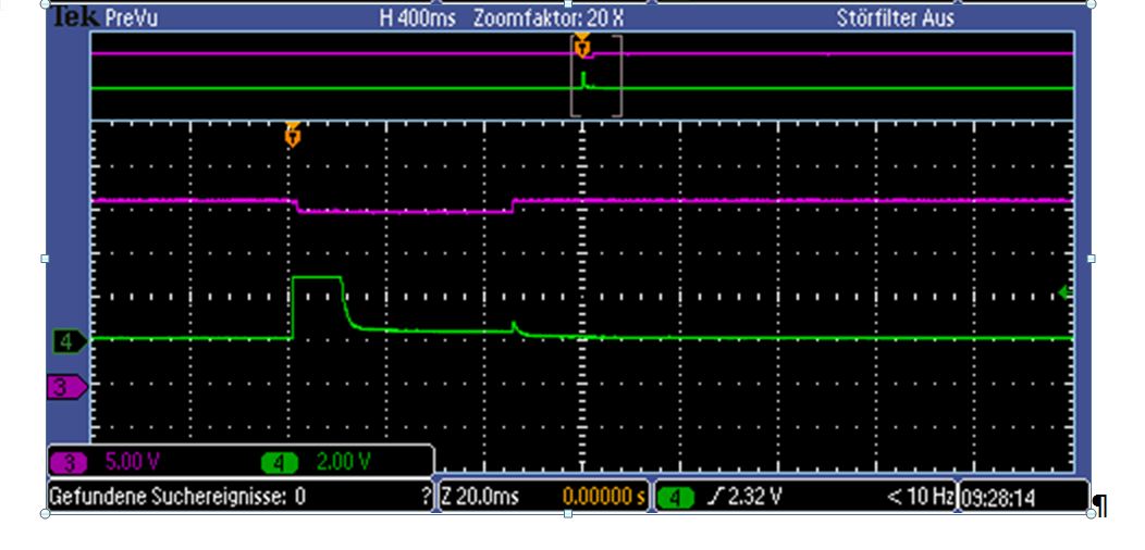

von Tester (Gast)
Vielen Dank für die zahlreichen Antworten.
Es handelt sich um eine digitale Karte von ADDI-Data, die lt. Datenblatt
die 2mA braucht.
Den CNY17 habe ich schon probiert, aber er scheint zu langsam zu sein.
Lt. Oszilloskop ist das "einzufangende" Signal 40ms lang (s. Bild,
Signal in grün). Was aber ja eigentlich auch mit dem CNY möglich sein
sollte...
Prinzipiell funktionierte es mit dem CNY auch, nur der Vollständigkeit
halber:
1) jede Minute wird ein Testsignal (wie im Eingangspost bereits erwähnt)
generiert, das der Optokoppler übertragen soll. Dieses Signal ist
anscheinden so kurz, dass manchmal auf dem Oszi 4V, mal 8V Amplitude zu
sehen sind. Wir betreiben gerade Re-Engineering und verstehen es auch
noch nicht so ganz.
2) Das Ausgangssignal (eben das, was die digitale Karte bekommt) ist ca.
nach jedem fünften/sechsten Testlauf nicht vorhanden (die Software sieht
es nicht).
Aus diesem Grund waren wir zunächst der Meinung, dass ein schneller OK,
der 6N137, Abhilfe schaffe könnte.
von MaWin (Gast)
Na ja, wenn man sich weigert das Datenblatt zu lesen und 10k als pull up
verwendet, hat man was langsames, klar.
Man müsste herausfinden, mit wie viel Strom man die Impulsquelle
belasten kann und den Optokoppler mit möglichst hohem Strom, primär wie
sekundär, betreiben, um in die Nähe der Datenblattwerte zu kommen.
Obwohl 40ms so was von langsam sind, auch für einen CNY17, dass das
Problem eher in der Signalquelle liegen wird.
Das unsaubere Signal auf dem Oszilliscop wird die Wahrgeit sein,
zumindest unter der Belastung. Also vuelleicht erst mal das Signal
konditionieren, per Komparator oder so.
von Clemens L. (c_l)
> die 2mA braucht.
High oder Low?
Wo siehst du das in dem Bild?
> Dieses Signal ist anscheinden so kurz, dass manchmal auf dem Oszi 4V,
> mal 8V Amplitude zu sehen sind.
Nein, wie schon oben erwähnt, ist der IRF540 ungeeignet.
von Manfred (Gast)
> sehen sind.
1. 5 V über 220 Ohm ergeben 15 oder mehr mA durch den Optokoppler, kann
die Quelle das oder schaltet sie weg - manche Portbausteine tun das.
Welchen Strom kann die Quelle treiben?
2. IRF540 mit 5V am Gate ist sehr grenzwertig, der geht nicht
zuverlässig auf.
3. Das Gate wird Positiv, wenn der Opto schaltet. Schaltet er ab, ist
das Gate undefiniert, da fehlt etwas gegen Masse.
4. 24 Volt über 10 kOhm sind 2,4 mA - bei einer Spannung von 0 Volt. Mal
das ohmsche Gesetz her: 24 V haben wir, 19 V brauchen wir = 5 Volt
Differenz. 2 mA brauchen wir = 2,5 kOhm, und dabei noch keinerlei
Reserve.
Fazit Die Schaltung taugt nichts, und zwar an allen Ecken.
Für eine solche Anwendung würde ich einen Koppler mit FET-Ausgang
einsetzen, 40 ms sind ja mal lang genug, das können sogar einige
Reedrelais.
