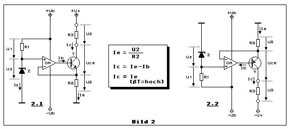

Ich habe grob die Schaltung hochgeladen, die es dann werden könnte. Rs
würde ja dann dem Shunt entsprechen. (Es fehlen noch Widerstände
zwischen OP-und Rs und OPoout und Q)
Bei der Auswahl der Bauteile hab ich noch Schwierigkeiten, kann da
jemand aushelfen?
Für die fehlenden Widerstände würde ich 10k und 1k annehmen,
Rs würde dann so dimensioniert, dass die Spannung = der Spannung über
der Z-Diode ist geteilt durch die gewünschte Stromstärke. Ist das soweit
richtig?

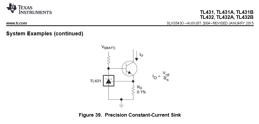

bernds schrieb:> Z-DiodePasst nicht zu dem, was bernds schrieb:>>> max. 1% abweichen
Da muss schon eine definerte Referenzspannung her. Und wenn du als
Referenz irgendwas im Bereich um TL431 nimmst, dann findest du sicher
auch Schaltpläne, die auf deinen Anwendungsfall passen:
https://www.google.de/?#q=tl431+constant+current+source
Und im Datenblatt dieses Reglers findet sich eine Applikation mit nur 1
BJT, die dir einen Konstantstrom bereitstellt...

Lothar M. schrieb:> TL431_Iconst.PNG
Mit einer Referenzspannung von 2.5V verbrät alleine der Shunt schon eine
Leistung von sage und schreibe 5W. Das versucht man i.A. bei einem
Präzisionswiderstand zu vermeiden, damit der Temperaturkoeffizient des
Widerstandes sich nicht zu sehr bemerkbar macht.

bernds schrieb:> Weiß jemand wo ich einen Schaltplan mit Schaltregler und externem> Transistor finde?
Vergiß es. Basierend auf dem Niveau deiner Fragen kriegst du das nicht
hin. Ganz abgesehen davon, daß ein Stromschaltregler auch nur einen /im
Mittel/ konstanten Strom liefert. Wenn man da nicht heftig Aufwand für
Filterung betreibt, sind weniger als 1% Ripple illusorisch.
Eine schlichte lineare Konstantstromquelle mit OPV und Leistungs-
Transistor ist für 15V und 2A vollkommen auchreichend. Und vom
Schwierigkeitsgrad auch ideal passend für einen Anfänger wie dich.
30W Verlustleistung sind Pillepalle. Und die Verlustleistung am Shunt
erst recht. Wie kommst du eigentlich darauf, genau da ein Problem zu
vermuten?

Wolfgang schrieb:> Lothar M. schrieb:>> TL431_Iconst.PNG>> Mit einer Referenzspannung von 2.5V verbrät alleine der Shunt schon eine> Leistung von sage und schreibe 5W.
1. wäre die Leistung kein Problem (s.u.)
2. würde man aber sowieso keine 2.5V Referenzspannung wählen, wenn man
nur 15V zur Verfügung hat. Denn alles, was an Spannung am Shunt abfällt,
fehlt ja für die Last.
> Das versucht man i.A. bei einem> Präzisionswiderstand zu vermeiden, damit der Temperaturkoeffizient des> Widerstandes sich nicht zu sehr bemerkbar macht.
Der Shunt muß kein Präzisionswiderstand im Sinne besonders niedriger
Toleranzen sein. Für 1% über alles braucht man in jedem Fall eine
Abgleichmöglichkeit und kann das mit wegkalibrieren.
Außerdem wird der Shunt bei konstantem Strom auch konstante Leistung
verheizen und somit auch halbwegs konstante Temperatur haben.
Last not least sind temperaturstabile Widerstandslegierungen keine
Raketentechnik. Und es gibt Leistungswiderstände in TO-220 (o.ä.)
Gehäusen zur Montage auf einem Kühlkörper.
Wolfgang schrieb:> Mit einer Referenzspannung von 2.5V verbrät alleine der Shunt schon eine> Leistung von sage und schreibe 5W. Das versucht man i.A. bei einem> Präzisionswiderstand zu vermeiden, damit der Temperaturkoeffizient des> Widerstandes sich nicht zu sehr bemerkbar macht.
Wer sagt denn, dass die Referenzspannung 2,5V sein muss? Man wählt i.A.
den Shunt so aus, dass er bei maximalem Strom nur so warm wird, wie man
das eben zulassen will und stellt dann über die Referenzspannung den
Strom ein. Zumindest mach ich das so...und es funktioniert sogar ;-)

T. F. schrieb:> Wer sagt denn, dass die Referenzspannung 2,5V sein muss?
Der TL431 im gezeigten Schaltungsvorschlag, auf den sich die Bemerkung
bezog.

T. F. schrieb:> Aber bei> einer Stromversorgung zu Bastelzwecken ist schnell mal ein Kurzschluss> beim An-/Abstecken gebaut.
Zumindest theoretisch ist bei Stromquellen der Kurzschluss der
Ruhezustand. Genauso wie bei Spannungsquellen die offenen Klemmen
den Ruhezustand darstellen. Auch bei realen Stromquellen sollte
ein Kurzschluss kein Problem darstellen, wenn der Leistungs-
Transistor ausreichend gekühlt wird.
