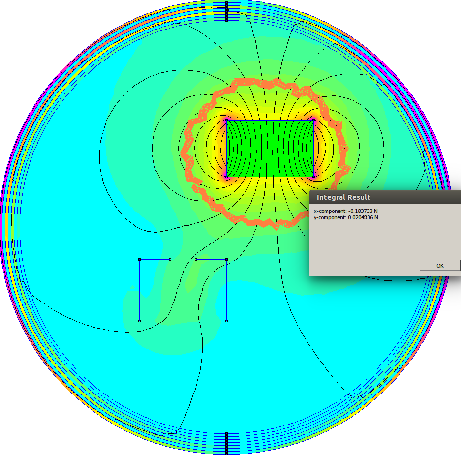

Ich möchte in Teilen ein repulsives elektromagnetisches Schwebesystem
simulieren. In der attraktiven Variante ists klar, da hält man sich
einfach an das coil gun example oder den Lautsprecher, den ich irgendwo
schonmal gesehen habe. Bei einem repulsiven Aufbau ist das ja aber
anders. Deshalb
Frage 1: Kann man in FEMM irgendwie rotationssymmetrische Objekte
simulieren, die nicht die selbe Mittelachse haben?
Ich habe das ganze mal in planar probiert. Dabei hab ich es mir extrem
einfach gemacht, und z.B. die zylindrischen Magnete mit 20mm Höhe und
25mm Durchmesser als Quadrat mit 25mm*20mm gezeichnet und 25mm Tiefe
gewählt. Klar, dass das so nicht hinhaut, aber immerhin stimmt am Ende
geschätzt die Größenordnung von dem, was ich als Ergebnis erwartet habe.
Dazu jedenfalls
Frage 2: Wie kann ich meine 2D-Simulation an die Realität annähern?
Danke.
Nein.
> Dazu jedenfalls
Da die Energie (und damit die Kraft) eines Dauermagneten vom Volumen
abhängt, würde ich einen quadratischen Querschnitt mit a=sqrt(d³*π/4),
also 22.2*20mm² und 22.2mm Tiefe verwenden.

Hm. Besser gehts wohl nicht, schade. Zumindest nicht ohne erheblichen
Aufwand. Aber ok, das reicht zumindest, um die Größenordnung
abzustecken. Verstehe ich den planar Modus denn richtig, dass er
eigentlich nur gute Ergebnisse liefern kann, wenn man Kerne benutzt und
möglichst wenig Streufelder in "z"-Richtung, also senkrecht zur Ebene
hat?
>a=sqrt(d³*π/4)
Du meintest hoch 2, oder?
> hat?
Steufelder in "z"-Richtung" werden gar nicht berücksichtigt. So wird
z.B. der Kraftverlauf linear mir der Tiefe skaliert, ohne das Feld in
z-Richtung zu verwenden.
>>a=sqrt(d³*π/4)
Yepp - Vertipper...
Man könnte noch die Änderung des Abstandes berücksichtigen, macht aber
meiner Meinung nach nicht viel aus, da bei den heute gebräuchlichen
Selten-Erd-Magneten µr~1 ist.
