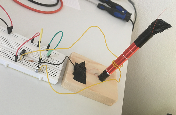

Ich versuche gerade folgende Teslaspule nachzubauen:
https://www.youtube.com/watch?v=iMoDAspGPPc
als Ferritkern habe ich folgenden genommen:
http://de.aliexpress.com/item/free-shipping-1-pcs-10mm-Diameter-120mm-Length-Magnetic-Ferrite-Core-Rod/32277338737.html?spm=2114.13010608.0.61.KUNvFn
Die Windungszahl habe ich perfekt eingehalten und als Transistor
verwende ich den hier:
http://de.aliexpress.com/item/10PCS-2N2222A-2N2222-TO-18-NPN-40V-0-8A-Transistor/32436500929.html?spm=2114.13010608.0.69.JpxoQF

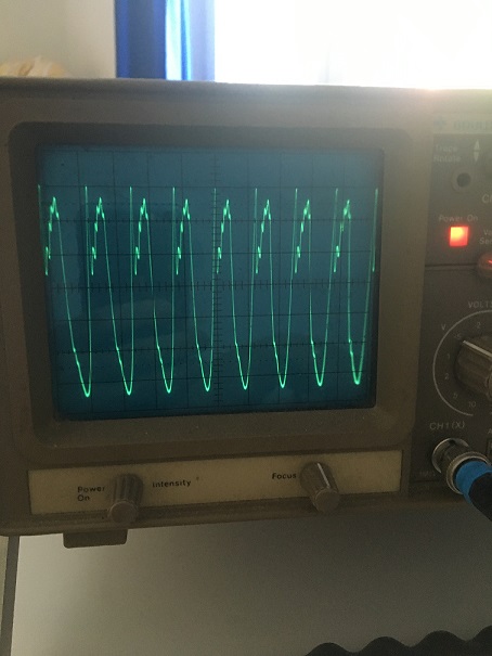

Das ganze ist an einem Labornetzteil angeschlossen und der Slayer
Exciter funktioniert soweit (Habe den Primärkreis mit einem Oszilloskop
analysiert und es erzeugt einen Sinus mit Überschwinger, 3Vpp und einer
Frequenz von etwa 143Hz  ). Die Stromaufnahme ist bei 9V um die 200mA.
Doch aus irgend einem Grund habe ich keinerlei Spannung auf der
Sekundärseite.

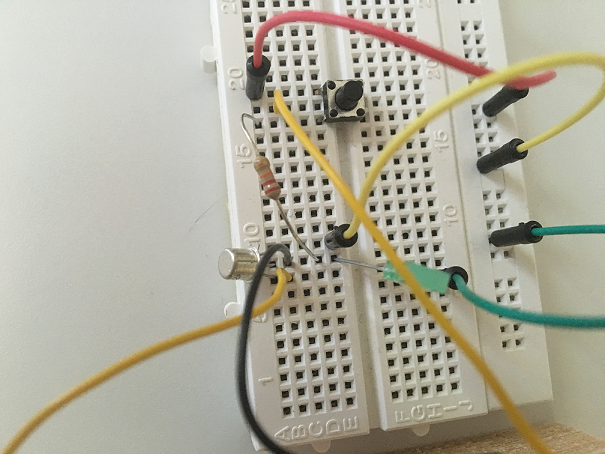

Das ist viel zu niedrig. Eine Teslaspule wird typischerweise
hochfrequent betrieben. Überprüfe nochmal deine Schaltung. Mit den
langen Masseleitungen in deinem Aufbau wirst du vermutlich kein Glück
haben, da geht ja die Hälfte des Transistorstromes in die Leitung vom
Emitter zu Masse.
Stütz die Versorgung auch mal mit einem Reservoirelko (100µF oder so).

von Bert S. (kautschuck)
Ups, ich habe da den falschen Kanal abgelesen, die Frequenz beträgt
1.428 Mhz, das sollte eigentlich hinhauen?
Ich probiere trotzdem mal die Leitungen zu kürzen.

Und bei Frequenzen ab dem dreistelligen kHz-Bereich KANN ein Breadboard
schon kritisch werden und spätestens im MHz-Bereich machen dir die
parasitären Induktivitäten und Kapazitäten einen Strich durch jede
Rechnung. Ich würde das wohl mindestens auf einer kleinen
Punktraster-Platine aufbauen.

So, ich habe es hinbekommen, habe es auf einem Breadbord aufgebaut und
die Leitungen gekürzt. Es handelt sich also um keinen Fake, aber ich
musste auf 3.5 Windungen Primärseitig hoch.

Je mehr Windungen auf der Primärseite sind, desto weniger HV gibts auf
der Sekundärseite. Entscheidend für den Anschluss des Transistors ist
es, den Emitter so kurz wie möglich an die Batterie zu führen, damit
hier nicht noch eine zweite Spule entsteht. Dann noch einen Elko direkt
zwischen Emitter und Plus der Batterie.
