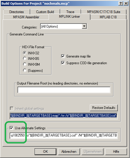

Schnelltest mit der MPLAP und dem c18 Compiler:
Projekt Wizzard gestartet.
Device selektiert
einfaches c File nach dieser Anweisung erstellt:
http://www.pic18f.com/18f4550-c-tutorial/2009/11/16/tutorial-4-hello-world-program-in-c/
#include <p18f4550.h>
void main()
Include File findet er - er meckert nicht.
Er meckert aber hier:
"(902) no chip name specified; use "PICC18 --CHIPINFO" to see available
chip names
(908) exit status = 1
Warum sollte man ein Device selektieren, wenn es dann später doch nicht
in der Makefile oder Config eingetragen wird?
Es scheitert hier anscheinend schon in der IDE, compiler und linker
settings aus dem Wizzard der IDE zu verwenden`?
Genau auf diese Tour habe ich keine Lust "alles zu testen" was "möglich
wäre" und erstmal erkunden, was man in der IDE alles einzustellen hat,
dass diese läuft; denn bei der nächsten kann es schon wieder nicht mehr
laufen:

Wer nicht lange suchen will und sich das Abschauen über ein Install der
MPLAP IDE sparen möchte:
Nachdem Install von XC8 Compiler müsst ihr im Linker Aufruf noch
-p18f4550 von Hand eintragen, also nicht wie im compiler -p=18F4550
Getestest wurden alle möglichen Einstellungen über
Project -> Build Option -> Project
MPLInker ( siehe Bild )
dieser Eigen Versuch führte dann zum Erfolg:
-p18f4550
Es steht in keinem Lehrbuch -zumindest nicht gefunden - bisher nicht mal
hier im Forum. Jetzt schon.
Das tut nämlich die MPLAP IDE nicht, obwohl selektiert im Projekt
Wizzard.
Das Build ( Batch ) kann man jetzt für die Console verwenden.
Das wollte ich erfragen, so geht es erstmal. Den Batch werde ich jetzt
auf den einfachen Notepad+++ anpassen und so von der Console compilieren
und linken.
Meine Frage wurde beantwortet.
Danke allen Beteiligten.
