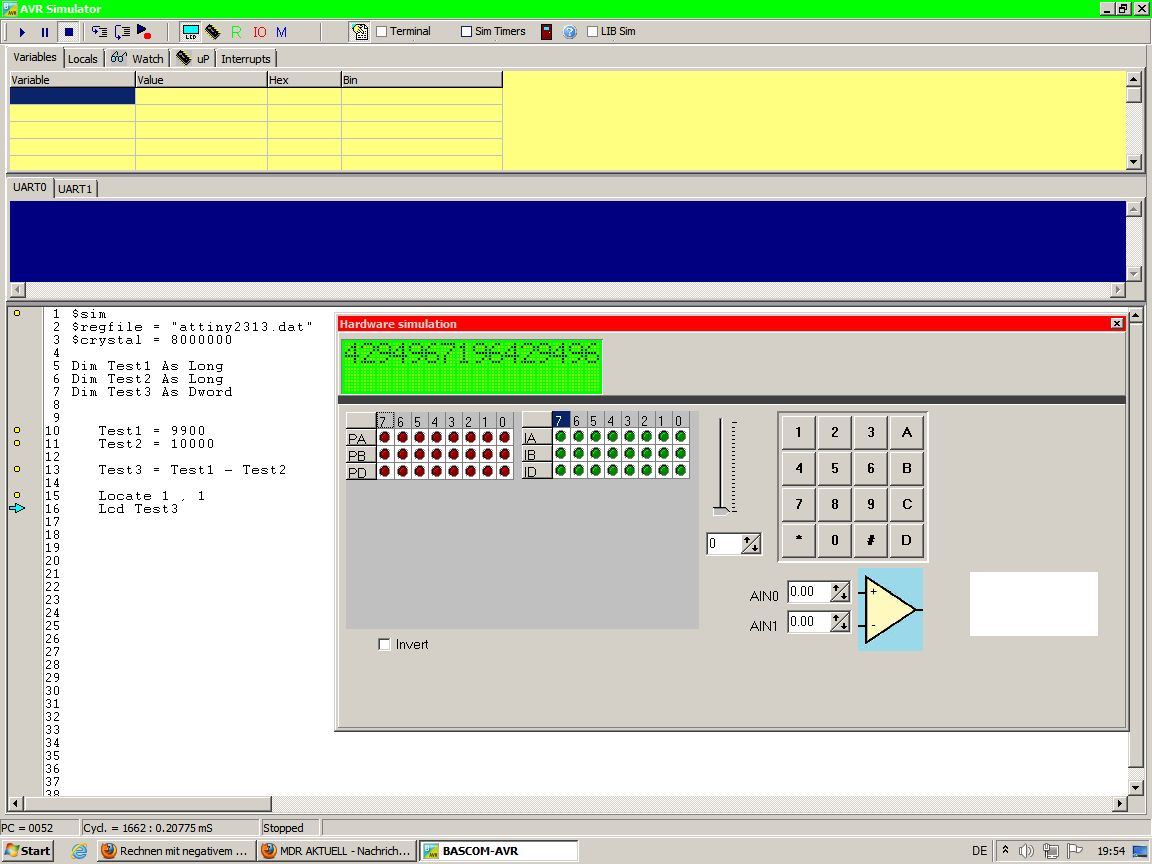

Hallo liebe Helfer,
ich rechne mit Long-Variablen, da ich sehr grosse Zahlen verwende.
Probleme gibt es sobald ein Wert negativ wird.
Beispiel mit kleinen Werten:
9900 - 10000 sollte -100 ergeben
Angezeigt wird 4294967196
Was mache ich falsch?
Vielen Dank für eure Hilfe.
Ditt
OP
Vielen Dank für die Antwort.
Mein Testprogramm:
Dim Test1 As Long
Dim Test2 As Long
Dim Test3 As Dword
   Test1 = 9900
   Test2 = 10000
   Test3 = Test1 - Test2
   Locate 1 , 1
   Lcd Test3
Das Problem war die Variable Test3 als Dword.
Nach Änderung auch zu Long wurde der richtige
Wert -100 angezeigt. Man sollte wohl bei
arithmetischen Rechnung immer die gleichen Definitionen
verwenden.
Nochmals vielen Dank
Ditt

Nein, das ist nicht das Problem. Wenn als Ergebnis der Operation
negative Zahlen auftreten können, muss sowohl die Funktion negative
Zahlen zurückgeben können, als auch die Ergebnisvariable negative Zahlen
aufnehmen können.
