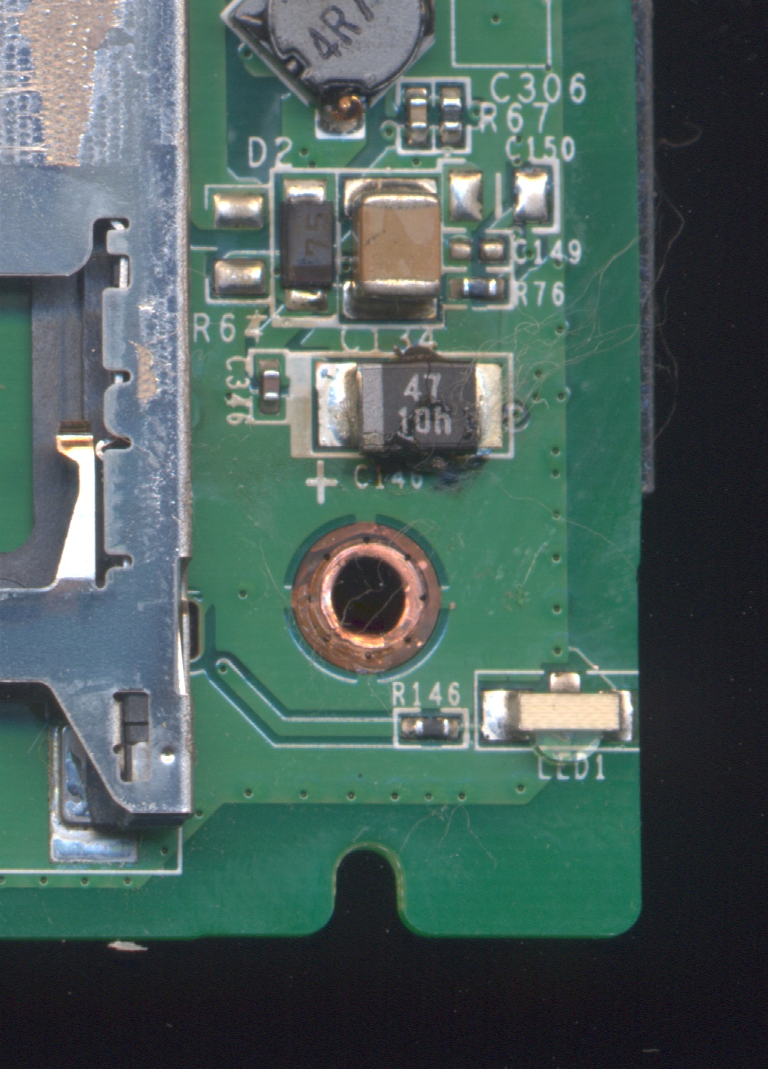

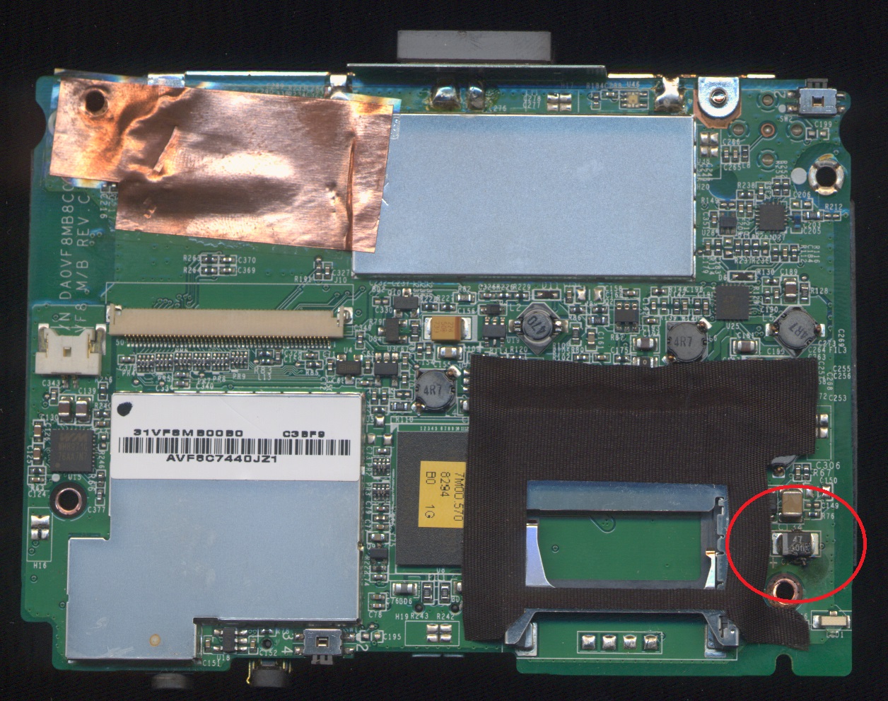

nach einigen Wochen Urlaub ließ sich unser TomTom Go 520 nicht mehr
einschalten.
Nach optischer Inspektion der Platine stellte sich heraus, dass ein
defekter Kondensator einen Kurzschluss verursacht.
Es handelt sich um den Ausgangskondensator eines der zahlreichen
Schaltnetzteile auf dieser Platine.
Kann mir jemand sagen, um was für einen Typ von Kondensator es sich
handelt:
-> Polymer?
-> Tantal?
und welche Kapazität
-> 47u?
und Spannungsfestigkeit
-> 10V?
es sich handelt?

Ich hatte Bedenken, da die Bauform schon sehr klein ist für 47u/10V,
oder?
Der große Kerko oben drüber hat übrigens die Größe 1210.
Weiß jemand, wie die Größe von dem defekten Kondensator ist?
> 47u/10V,
> oder?
Scheint Bauform 3528 (oder B2) zu sein, das sind 3,5 x 2,8mm.
Polymer:
Conrad #1479543
Tantal:
Conrad #458307
Lieber natürlich als Polymer-Kondensator.
