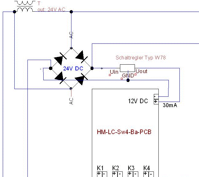

Hallo!
Ich brauche eure Hilfe bei meinem vielleicht etwas dümmlichen Problem.
Es geht um eine Ventilsteuerung mit einem Funk-Schalt-Aktor
(http://www.elv.de/homematic-4-kanal-funk-schaltaktor-fuer-batteriebetrieb-bausatz.html?refid=SEM_30003&gclid=CjwKEAjwrvq9BRD5gLyrufTqg0YSJACcuF81wHHI057PKWTwlftR3ufLXJmBpMYIhbwssYkRWloCnBoCQvvw_wcB";).
Dieser benötigt eine Versorgungsspannung von 4-15V DC. Da dieser mit
Relais am Ende 24V AC schalten soll, habe ich eine Schaltung mit einem
24V-AC-Trafo überlegt.
Als Gleichrichter habe ich diesen hier gekauft:
https://www.conrad.de/de/brueckengleichrichter-panjit-di150-gehaeuseart-dip-nennstrom-15-a-u-rrm-50-v-1304814.html
Mein Messgerät zeigt mir 25V DC an, scheint bis dahin zu funktionieren.
Um die Spannung für den Schaltaktor einzustellen, habe ich mich für
diesen Schaltregler entschieden:
https://www.conrad.de/de/schaltregler-typ-w78-conrad-components-w78-12v-gehaeuseart-vertikal-ausgangsspannung-12-v-i-out-1-a-eingangsspannung-15-34-v-ausfuehrung-allgemein-167812.html
Den Schaltaktor-Bausatz habe ich mit 3V Batterieversorgung getestet, der
funktioniert (kann man umschalten - Batteriebetrieb oder die o.g.
4-15V).
Wenn ich nun den Schaltaktor und den Trafo anschließe beginnt der
Schaltregler zu rauchen. Vermutlich hat er dabei schon Schaden genommen.
Was habe ich falsch gemacht?
Danke schonmal für eure Tipps!
Gruß,
Stefan
#4696294
Ok.
Mit "Messgerät" meinst Du ein Multimeter? Oder ein Oszi?
Denn ein Brückengleichrichter erzeugt erst mal keinen Gleichstrom.
Sondern er "dreht" nur die negativen Halbwellen der Wechselspannung ins
Positive.
Aber die Spannung schwankt immer noch zwischen 0V und 34V - wenn man mal
von festen 24V AC ausgehen. Der Trafo geht im Leerlauf aber garantiert
noch etwas mit der Spannung hoch - dann bist Du über der maximal
erlaubten Eingangsspannung Deines Schaltreglers.
Was Dir fehlt sind die Kondensatoren hinter dem Gleichrichter. Erst mit
denen bekommst Du "echten" Gleichstrom, halt mit etwas Ripple abhängig
von Last und größe der Kondensatoren.

#4699004
Stefan schrieb:
> Ist der Typ des Kondensators entscheidend für den Anwendungsfall? (also
> Elektrolyt, Keramik, Folie, etc)?
Hier kommt praktisch nur Aluminium-Elektrolyt in Frage, denn die 470µF
die Inkognito oben vorgeschlagen hat halte ich hier für realistisch. Und
bei 470µF und 35V gibt es pratisch keine anderen Typen als Elkos.
Was ich noch machen würde wäre eine TVS/Transil-Diode dazupacken, damit
wenn die Ausgangsspannung des Trafos im Leerlauf doch weiter hochläuft
Dein Regler nicht gleich wieder gegrillt wird. Z.B. eine 1.5KE24A würde
passen.

Gast #4703416
Gabriel M. schrieb:
> Darf man fragen, was an die beiden Leitungen, die aus dem Bild gehen,
> angeschlossen wird? Falls dort eine größere last angeschlossen wird,
> reichen die erwähnten 470µF nicht aus
Hallo Gabriel,
Da kommt ein kleines Relais dran, also nix wildes. Bleibt alles im mA
Bereich.
Da diese mit 12,x-38V klar kommen sollen habe ich schon überlegt, diese
vor dem Schaltregler anzuschließen. 12,0V werden wohl nicht reichen und
nach oben raus sind die ja flexibel.
Danke für deinen Hinweis.
