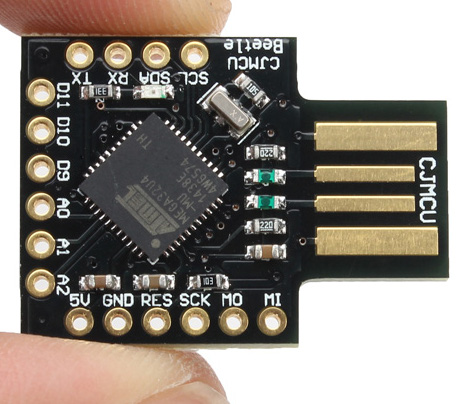

Ich frage mich, wie der Schaltplan für dieses Arduino-kompatible Circuit
aussieht:
http://www.banggood.com/CJMCU-Beetle-USB-ATMEGA32U4-Mini-Development-Board-p-970011.html
So wie es scheint ist es ein sehr minimalistisches Board und der
eingesetzte Atmega32u4 benötigt keinen Serial zu USB Konverter Chip.
Würde das gerne mal selbst nachbauen, bin aber noch ein Newbie -
vielleicht hatte hat hier jemand Erfahrung und könnte mir vielleicht
sagen wie es zumindest aussehen könnte? Danke.

von Anton (Gast)
Nö. Der 32U4 hat USB in Hardware. Da braucht es kein vusb.

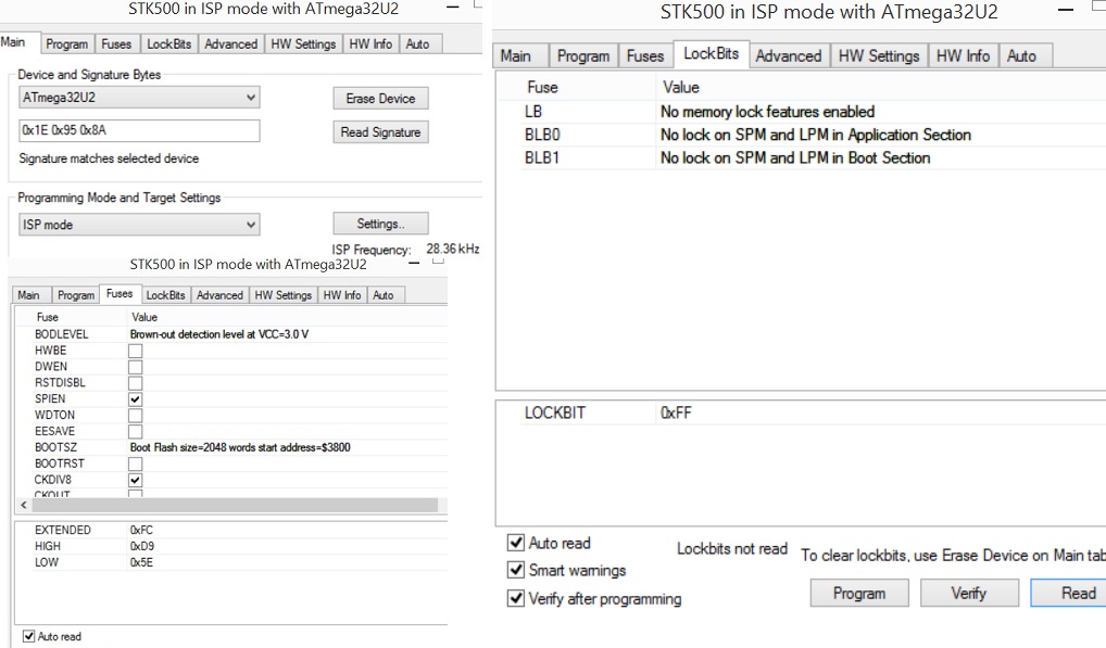

"....Wird einmal mit SPI geflasht, ist's um den USB-Bootloader
geschehen...."
OK, habe "nur" einen 32U2.

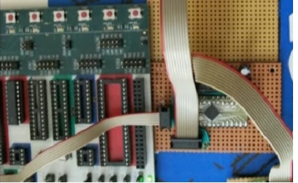

Der läßt sich mit STK500-Board wie im Bild gezeigt verbinden und wie
gehabt im Studio4.18 SPI-mässig flashen. Das Target ist auch schon drin,
bei der Vorgängerversion konnte man die 32U2 mit dem
Target(Include-file) AT90USB162 bespielen. (Bootloader ist weg dann.)

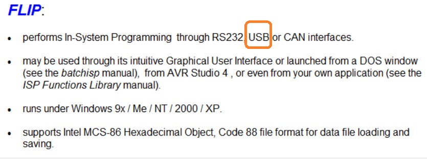

Bei USB sollte es zum Beispiel über FLIP gehen.

von Karl B. (gustav)
Noch Ergänzung:
Hexfile beginnt ab hier: (Bootloader ist weg wohl)
:1000000054C0FFFF36C0FFFF35C0FFFF34C0FFFF05
