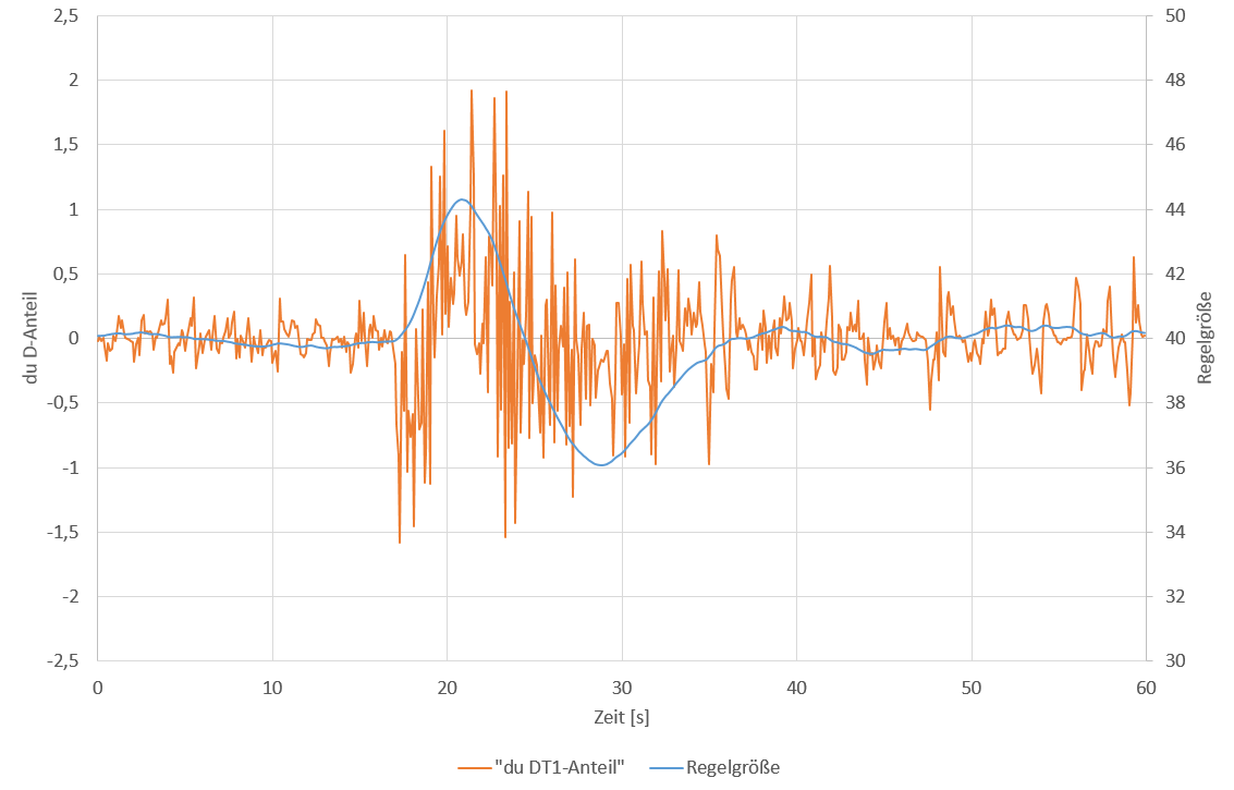

Vielen Dank! Das hat mir sehr geholfen.
Ich habe in der Tat Probleme mit hohem Messrauschen, wodurch auch der
D-Anteil sehr zittrig ist. Durch Verwendung eines DT1- anstelle des
D-Glieds, wie von dir vorgeschlagen, wird das Regelverhalten besser.
Wenn ich die Änderung des D-Anteils aufzeichne, ist das zittrige
Verhalten deutlich zu sehen (siehe Diagramm).
Sollte ich das Signal stärker filtern? Welche Filter sind in diesem Fall
zu empfehlen?
Die PID-Parameter habe ich mit dem T-Summenverfahren ermittelt. Durch
Einsatz des DT1-Glieds habe ich allerdings festgestellt, dass ein
deutlich größeres Kd in Verbindung mit einer Erhöhung von Ki ein
besseres Regelverhalten liefert.
Welches Verfahren zur Parameter-Ermittlung ist hier zu empfehlen?
Das Aström-Buch kannte ich tatsächlich noch nicht. Ein super Tipp!
Danke!
> zu empfehlen?
Habe ich dir doch da oben geschrieben. Aber so genau weiß ich nicht
mehr. Also probiere aus oder schlage nach.
-D Anteil schwingt. Suche nach Faustformeln, damit du T1 anpassen
kannst.
-Heuristische Optimierungsverfahren
-WOK
-Zeitkonstanten kürzen, zu Fuß halt.
