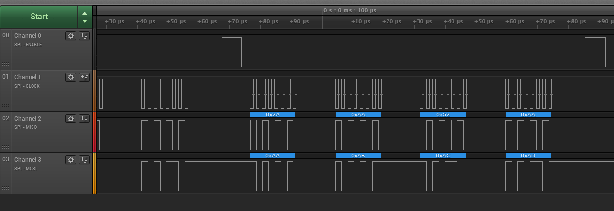

Ich habe hier zwei STM32F105RBT6
Diese sind mittels SPI zusammen verbunden.
Board-A ist Master
Board-B ist Slave.
Der Master sendet kontinuierlich vier gleiche Bytes an den Slave (zum
testen) Dieser sollte immer mit 0xAA antworten.
Nun habe ich wohl irgendwo ein Problem.
Im Bild im Anhang sieht man, dass der Slave bei zwei von vier Bytes
korrekt antwortet. Bei den anderen zwei sendet er merkwürdigen müll.
Hat jemand eine Idee, woran das liegen kann?
Ich verwende bei beiden SPI2.
Der MISO wurde nicht mit Board-A verbunden sondern ist nur am
Logicanalyzer angeschlossen. Eine unbeabsichtigte Belastung wegen falsch
konfiguriertem Pin auf Board-A ist somit ausgeschlossen.

Gast #4696566
Bei SPI findet ein Datenaustausch zwischen Master und Slave statt,
angetrieben durch den Clock vom Master. Der Slave antwortet nicht von
sich aus, sondern er stellt nur ein Byte für die nächste vom Master
initierte Übertragung bereit. Bei deinem ersten Byteaustausch steht
anscheinend irgendwelcher Müll im Slave Register (0x2A). Beim zweiten
Austausch kommt auf MISO die Antwort auf das erste Byte (0xAA) raus. Bis
dahin passt das also.

Holger K. schrieb:
> Ein Filter in die CLK Leitung und alles passt!
Toll!
Macken in der Digitalschaltung werden mit analogen Mitteln
behoben. Weiter so! Das hat sich bei vielen Kurpfuschern
bewährt.
Das Timing der CLK-Leitung stellt man übrigens am besten
mit einen R/C-Glied ein. Gut funktionierende Erfahrungswerte
liegen bei 10KOhm Längswiderstand und 10nF Quer-C. Damit
funktioniert fast alles!
