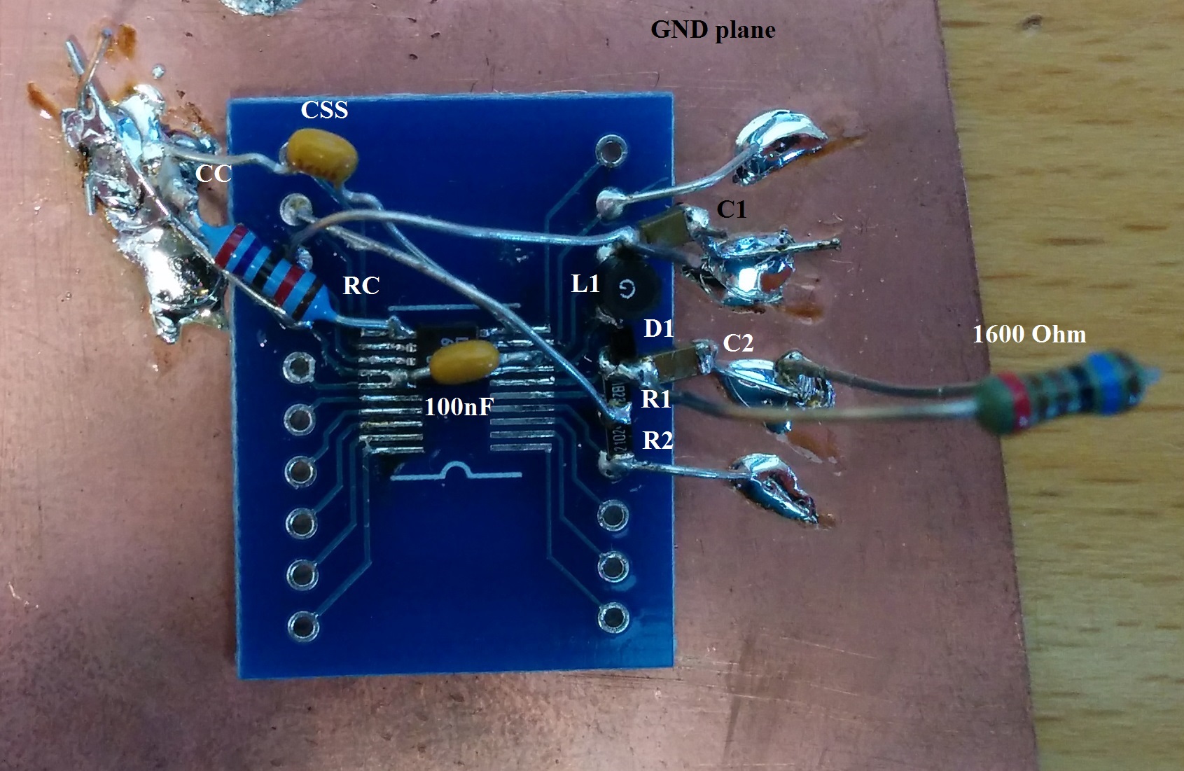

ich würde gerne den LT1946A verwenden, um aus gegebenen 5V konstante 12V
zu erreichen, die zur Versorgung eines kleinen Lüfters verwendet werden.
Bevor ich den LT1946A auf meiner Leiterplatte integriere, wollte ich
zunächst einen mehr oder minder fliegenden Aufbau versuchen, um zu
sehen, ob die Schaltung mit den gewählten Bauteilen funktioniert.

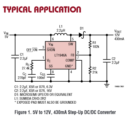

Der empfohlene Schaltplan sowie der reale Aufbau sind im Anhang zu
finden.
Meine verwendeten Komponenten:
L1: 744025002 von Würth
D1: PMEG2010EA von NPX
Der Rest (Widerstände und Kondensatoren) sind Standardbauteile.

Zu 1. kann ich keinen Fehler finden / messen. M.E. entspricht der Aufbau
der Schaltung im Datenblatt - es sei denn ich übersehe etwas
Gravierendes.
Zu 2. würde es mich nicht wundern, dass der Schaltregler nicht
(vernünftig) funktioniert, wenn man den Aufbau bedenkt. Auch der
zusätzlich hinzugefügte 100nF Kondensator wird sicherlich nicht viel

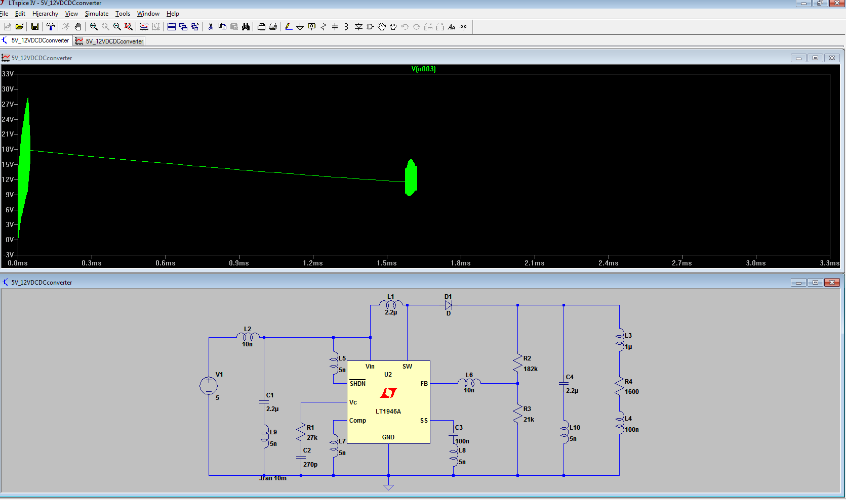

bringen. Andererseits habe ich LTSpice Simulationen mit hinzugefügten
parasitären Induktivitäten in den Leiterbahnen durchlaufen lassen mit
zufriendenstellenden Ergebnissen. Allerdings bleibt die Frage offen,
inwieweit die Ergebnisse in den Simulationen mit der Realität
übereinstimmen.
Seht ihr vielleicht einen Fehler oder kann es sehr gut am mangelhaften
verdrahteten (fliegenden) Aufbau liegen?

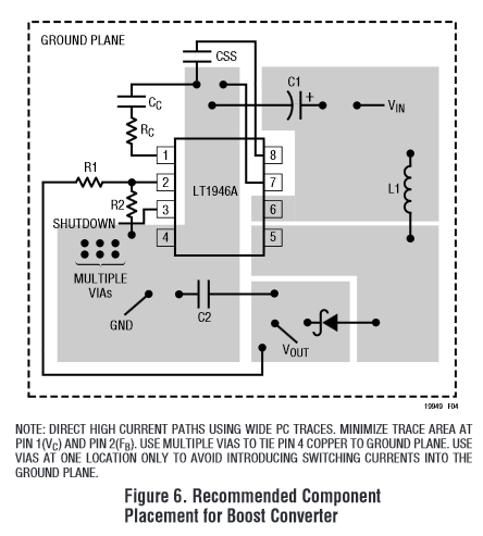

Diese kleine Bissgurke (immerhin 2,7MHz Schaltfrequenz) braucht ein
richtiges Layout. Die ganzen Kommentare beginnend auf der ersten Seite
bis nach hinten durch verdeutlichen das. Das Bild 6 im Daenblatt
verdeutlicht das.
Und das Exposed Pad muss offenbar unbedingt auch an GND:
GND (Pin 4, Exposed Pad): Ground.
Tie both Pin 4 and the exposed pad directly to local ground plane.
Kurz: das Layout ist auch ein wichtiges Bauteil eines Schaltreglers.
dieses wichtige Bauteil hast du nicht verwendet...  ;-)
http://www.lothar-miller.de/s9y/categories/40-Layout-Schaltregler

Exposed Pad habe ich in der Luft hängen lassen. Hatte gehofft, dass es
lediglich zur Abführung der Wärme verwendet wird.

> Hast du ein Oszi zum Messen, ob sich da irgendwas tut?
Jap, habe mit dem Oszi durchgemessen. Es tut sich gar nichts, kein
Zappeln, kein gar nichts. Hier die Werte:
1. Spannung am FB Pin beträgt 500mV,
2. Spannung am SS Pin beträgt knapp 900mV.
3. Spannung an SHDN beträgt 5V.
> Denn wenn da gar nichts zappelt, dann ist es eher 1.
> Der Punkt 2. greift dann, wenn die Schaltung nicht brauchbar läuft...
