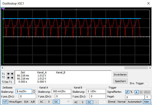

ich habe folgendes AC Signal (siehe Bild). Die Amplitude kann von 0mV
bis 1000mV variieren. Nun möchte ich den Spitzenwert detektieren und als
DC-Signal haben. Das heißt, wenn ich 500mV Spitzenwert der
Wechselspannung hab soll mir der Spitzenwertdetektor 500mV DC ausgeben..
Bei 100mV AC eine Spannung von 100mV DC usw. Ich hab in dem Bild mal die
gewünschte DC als blaue Linie eingezeichnet.
Ich hab bereits im Internet einen Spitzenwertgleichrichter gefunden.
Allerdings funktioniert keiner so wie gewünscht, da sie alle eine
ziemlich große Verzögerung haben. Das heißt ändert sich das AC Signal
dauert es ziemlich lang bis sich die Gleichspannung korrekt anpasst.
Hat von euch jemand eine Schaltungsidee?

Das ist systembedingt. Wenn der Spitzenwert zu schnell absinkt, was er
tun müsste um sich fallender Spannung anzupassen, dann fällt er auch
zwischen den Spannungsspitzen ab und verfälscht den Wert.
Du kannst ja schön eine waagrechte Linie einzeichnen, aber in
Wirklichkeit ist das eine Art Sägezahn, der nach jeder Spannungsspitze
abfällt, und mit der gleichen Geschwindigkeit fällt er eben auch ab,
wenn die Spannung auf Null fällt. Es gibt nichts was man daran ändern
könnte, ausser den günstigsten Kompromiss zu finden.
Mit der Auswertung durch einen schnellen ADC und Prozessor könnte man
eine schnelle Reaktion erzielen, wenn der nächste Spitzenwert ausbleibt
oder niedriger ist, aber nur wenn man die Frequenz kennt.
Georg

Ja. Es stimmt schon dass man immer einen kleinen Sägezahn mit in der DC
hat. Baut man einen größeres C ein, ist der Sägezahn zwar kleiner aber
dafür braucht der Kondensator halt auch länger für den Entladevorgang...
Ja ich versuche jetzt einfach den günstigsten Kompromiss zu finden...

Envelope Detector ist Dein Stichwort. Hilbert Envelope. Oder Huellkurve
heisst das glaube ich. Da gibt es ICs fuer. Bei den Sachen fuer
Amplitudenmodulation muesstest Du fuendig werden. Die folgen dem
Spitzenwert ziemlich genau, bis auf eine Wellenlaenge runter. So wie es
aussieht aendert sich Deine Frequenz kaum, das ist gutIch habe mal sowas
aehnliches gemacht, allerdings fuer Ultraschall im MHz Bereich, wenn ich
das richtig sehe hast Du nur 2 kHz.

Früher (tm) hätte man einfach über eine Diode einen Kondensator auf den
Spitzenwert aufgeladen (über OP gepuffert, damit man auch gleich die Vf
der Diode kompensiert kriegt) und die Spannung vom Kondensator,
gepuffert über einen zweiten OP dem ADC zur Wandlung übergeben. Direkt
nach der Wandlung kann man dann den Speicherkondensator z.B. mit einem
FET entladen und spätestens 500µs später hätte man den Spitzenwert der
nächsten Halbwelle zur Verfügung -> Reaktionszeit auf Änderungen: 500
µs.
