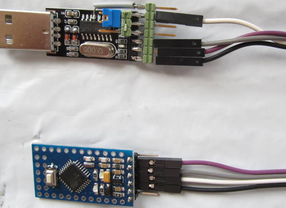

Zum Programmieren besser nicht die Interfaces mit CH340 verwenden, da
fehlt die Reset-Leitung DTR, eher mit SiLab-Chip drauf.

Ich habe heute eine Runde mit dem China-ProMini und der Library von
rocketscream gespielt - in der Down-Phase (max. 8 Sekunden) habe ich 7
µA.
Allerdings zuvor den Spannungsregler und die LED runtergelötet, zumindet
letztere braucht um 3 mA. Damit bleibt eigentlich nur noch der µC samt
Oszillator über, die Platine kostet um 1,50 €uro und ist im
Lochrastermaß handhabbar.

Aktuell habe ich einen "Atmega328-5v-Version-Pro-Mini-Module-16M" auf
dem Tisch, die Power-LED und den Spannungsregler runtergeföhnt. Beladen
wird das am USB mit einem CH340-Adapter.
