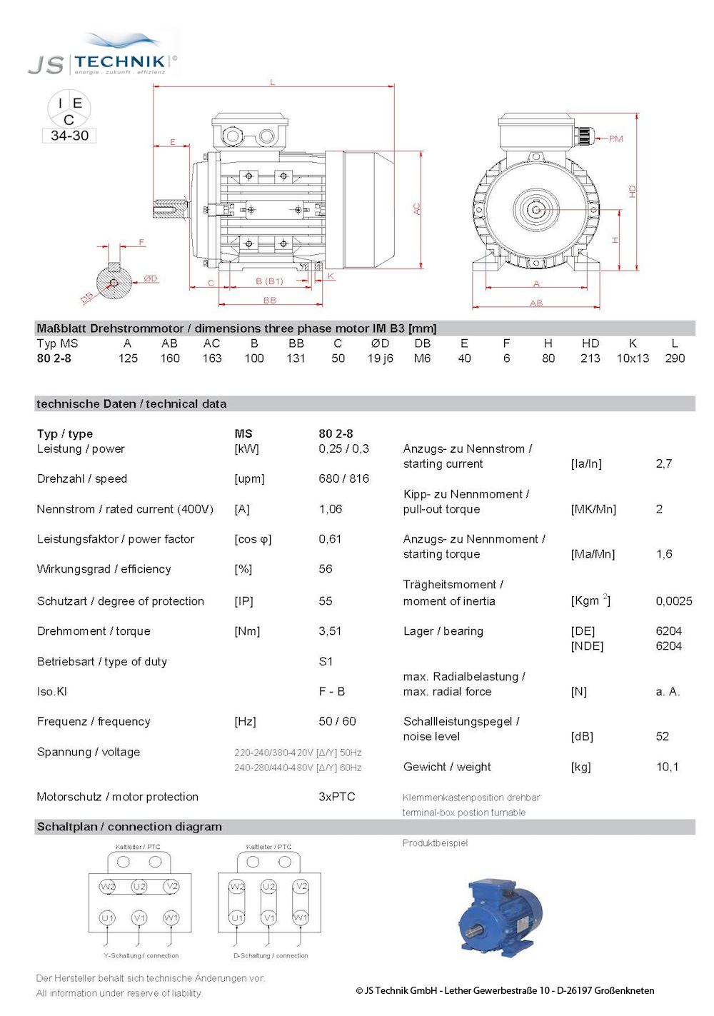

Okay, ich habe mal zwei Datenblätter rausgesucht und du hast mich da
wirklich auf was interessantes gebracht.
Beide Motoren sind weitestgehend identisch, was auffällt:
der 3000 U/min Motor ist:
-günstiger
-kleiner
-effizienter (Wirkungsgrad)
-und mit Untersetzung, bei gleicher Drehzahl, kräftiger als der langsame
aber für eine Untersetzung habe ich keinen Platz und Planetengetriebe
sind so teuer schluchz
was ich bis jetzt in keinem Datenblatt gefunden habe ist ein oder
mehrere Graphen, die mir mal erklären wie sich der Motor verhält, wenn
man seine Nenndrehzahl verlässt.
wahrscheinlich ist der schnellere Motor bei der von mir gewünschten
Drehzahl nicht mehr effizienter als der Langsame? Ich lese nur überall,
dass mit einem Frequenzumrichter auch sehr große Losbrechmomente
überwunden werden können ohne den Motor größer dimensionieren zu müssen.
Doch woran liegt das? An der niedrigeren Frequenz?

Gast #4697432
> -günstiger
> -kleiner
Ne der eine Motor liefert 0,8Nm der andere Liefert 3,5Nm.
Oben rechnest du aus das du ein Moment von 5Nm benötigst.
Also musst du auch 2 x Motore finden die 5Nm liefern. 1 x Motor bis z.B.
3000U/min und der andere Motor bis z.B 750u/min..  dann wird der
unterschied klar.
Oh Alles klar, natürlich, das ist der logischere Ansatz, ich dachte ich
nehme erstmal die Leistung als gemeinsamen Nenner.
