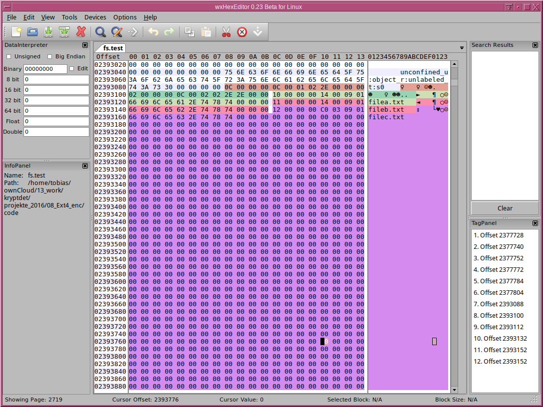

ich versuche, ein ext4-Filesystem mit einem kleinen C-Programm zu lesen.
Dazu habe ich mal den Superblock gelesen sowie die Group Descriptor
Table.
Zwei Sachen sind mir aber unklar:
a) wie finde ich heraus, wie viele Sektoren es pro Block gibt?
b) ich wollte mal ins root directory navigieren. Dazu muss ich ja den
Inode Nr. 2 lesen. Also berechne ich aus der Inodenummer die
Blockgruppe, innerhalb der der Inode liegt (Gruppe 0), navigiere zur
Group Descriptor Table und lese den Group Descriptor, dessen Feld
"bg_inode_table_lo" gibt dann an, wo die Inodentabelle beginnt. Jetzt
wirds interessant: die Zahl, die hier steht, ist eine logische
Blocknummer? Wie finde ich nun raus, ab welchem Sektor ich lesen muss,
um die gewünschte Inodentabelle zu finden? das habe ich noch nicht
verstanden. Auch ist mir noch nicht klar, wie ich an den Filenamen ran
komme. Nur den Inode zu lesen, gibt ja anscheinend keinen Namen.

Ja, den Link kenne ich. Ich bin mittlerweile schon etwas weiter und kann
den Inhalt eines Directory auflisten. Allerdings frage ich mich, wie ich
zum Vornherein herausfinde, wie viele Directory Entries vorhanden sind?
über den Link count geht es jedenfalls nicht. Komischerweise habe ich
festgestellt, dass die Länge des jeweils letzten Directory Entries
völlig im Kraut ist - da wird in der Regel bis zum Ende des Blocks
aufgerundet. Weshalb?
Siehe Bild im Anhang. Ich habe die einzelnen Directory Einträge farbig
markiert. Zuerst kommen der dot und der dotdot Eintrag. Dann die
Einträge für filea.txt und fileb.txt, welche auch 'normal' sind. Der
Eintrag für filec.txt ist aber komisch: Er verweist zwar auf einen
existierenden inode (Nummer 18, oder 0x00000012), er hat aber eine Länge
von 0x03c0, was 960 Bytes entspricht. Warum muss der so lang sein? wie
merke ich, wann ich den letzten Eintrag gefunden habe?
Das ext4 Directory ist eine lustige Sache. Es gibt keine Methode, von
vornherein festzustellen, wieviele Einträge es gibt. Gängige
Betriebssysteme fackeln diesen Vorgang intern i.d.R. über die Funktionen
'Read First Dir Entry' und 'Read Next Dir Entry' ab. Und zwar so lange,
bis 'Read Next Dir Entry' kein Ergebnis mehr liefert.
Die ext4 Directory Entries haben deshalb manchmal seltsame Längen, weil
sie an Blockgrenzen enden, gleichzeitig aber einen Block bis zum Ende
ausfüllen müssen - deshalb gibt es für jeden Entry auch zwei
Längenangaben, nämlich einmal die Länge des Eintrags, und die Länge des
Textes im Eintrag. Weiterhin gibt es auch leere Einträge mit beliebiger
Größe, die von gelöschten Dateien stammen können.
Die Inode kann auch Blöcke die auf 0 zeigen liefern, dass heißt aber
noch lange nicht, dass das Directory hier zu Ende ist. Diese Blöcke kann
man aber überspringen.
Praktisch muss man eigentlich alle Datenblöcke der Inode der Reihe nach
abklappern und alle Directory Entries daraus auslesen.
