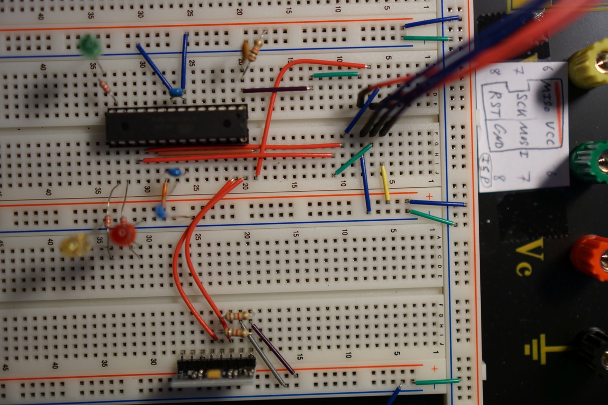

von Kai W. (chilibit)
vielen Dank soweit für Eure Antworten.
Hier kommt der Schaltplan (Grundplan stammt aus dem Tutorial +
Anpassungen) und ein Foto des Steckbretts.

@spess53:
Es könnte vielleicht sein, dass die Spannungsversorgung zwar für den
Betrieb der Schaltung, aber nicht zum Programmieren bei angeschlossenem
MPU6050 ausreicht(?). Ich werde zukünftig externe Spannungsquellen
verwenden. Aber würde deswegen der Mikrokontroller stets beim
Programmieren "getötet" werden?
Ich habe stets ein Voltmeter angeschlossen gehabt. Dieses hat auch beim
Programmieren ~5V angezeigt - kurze Einbrüche kann es natürlich nicht
erfassen.
@ Marc Vesely:
Aber reichen je 1,8K am I2C gegen VCC aus? Fließt hier vielleicht beim
Programmieren ein "zerstörerischer" Strom über den myC? Ich habe im Plan
markiert, wo ich beim Programmieren trennen muss, damit der myC
überlebt.
Der MPU6050 sitzt auf einem eigenen Board mit Spannungsregler und das
ist für den Anschluss an 5V gedacht.

von Hubert G. (hubertg)
Nachdem der MPU6050 mit 3,3V läuft, solltest du die I2C-PullUp auch auf
die 3,3V legen. Die 5V könnte er die übel nehmen.
von holger (Gast)
AVcc hast zwar einen Kondensator, ist ansonsten aber
scheinbar nicht angeschlossen.
von Arduinoquäler (Gast)
holger schrieb:
> ist ansonsten aber scheinbar nicht angeschlossen.
Ich sehe da einen kleinen orangenen Draht der zur Plus-Schiene geht.
von holger (Gast)
Ja, du hast recht. Verwechselt mit dem zweiten GND Pin22.
Wäre übrigens für die Programmierung nicht von Bedeutung,
nur für die Port-Funktionalität.
von holger (Gast)
Das denken viele. Den Pin offen zu lassen ist aber keine Option
laut Datenblatt.

Kai W. schrieb:
> Da ich mir das nicht erklären
> kann, frage ich ja Euch.
Wer Module, die über Datenleitungen angeschlossen sind, ohne
GEMEINSAME Versorgung betreibt, riskiert, dass die Eingangs-
schutzdioden ungewollt leiten und unverträgliche Spannungen
weiterleiten, wofür ein Modul dafür gar nicht vorgesehen ist.
Kai W. schrieb:
> * Gerade bin ich unsicher was die 1,8k am Bus angeht - war der Meinung,
> dass ich den Wert aus einer sinnvollen Quelle hatte... oder sollte ich
> lieber 4,7k nehmen?
Wenn man nicht weiß, was man tut und auch keine Referenz vorweisen
kann, dann sollte man die Finger von lassen, gerade wenn man darin
nicht ausgebildet ist.
von Marc V. (Firma: Vescomp) (logarithmus)
holger schrieb:
>>.... und ich habe es bereits praktiziert.
> Das zeigt nur das du genauso dumm bist wie andere.
 Was hat AVcc mit ISP zu tun ?
 Und weisst du überhaupt wozu AVcc dient ?
> auch auf
Vielen Dank für den Hinweis, das hatte ich tatsächlich übersehen. Das
Board verfügt über eigene pull-ups auf 3,3V. Die Kombi mit meinen war
dann natürlich ungünstig/ schlicht falsch wegen 5V. Die Recherche ergab
auch, dass mein breakout board (Typ GY-521, vgl.
http://playground.arduino.cc/Main/MPU-6050) womöglich über einen
falschen Kondensator verfügt (Auswirkungen auf Datenqualität) - das
kläre ich noch.
Inkignoto schrieb:
Ist damit gemeint, dass es gefährlich ist, das MPU6050-board von VCC
abzuklemmen, aber den I2C-Bus verbunden zu lassen?
Meint Ihr, dass das Entfernen von meinen pull-ups am I2C sowie eine
externe Spannungsversorgung das Problem löst? Machen die Dioden in der
VCC-Leitung vorm MPU6050-board sinn?
Ich bin etwas zurückhaltend, das einfach auszuprobieren...
Problemübersicht:
- Lockbits werden beim Programmieren über ISP mit an VCC angeschlossenem
MPU6050-board auf volle Blockade gesetzt & Abbruch des Programmierens/
Programm nicht lauffähig. Kann das über einen Fehler in meinem
C-Programm passiert sein? Dachte, das ginge nicht...
- Gibt es noch Hoffnung für die "verfused'n" Atmega8 /8L? Soviel ich
weiß, verfüge ich über keinen HV- oder Parallel-Programmer (mySmartUSB
light; Atmel ICE basic). Ist die Frage, ob sich die Anschaffung/ der
Eigenbau für vier Atmega8 lohnt - werde mal recherchieren... oder sollte
man einen HV-Programmer stets zur Hand haben ;-) Wie gesagt - ich habe
die fuses nicht bewusst angerührt und die Atmegas waren fabrikneu sprich
im Standardzustand..
Danke und Gruß
Kai
von Michael U. (amiga)
ich habe es bisher noch nicht geschafft, einen AVR "tot" zu
programmieren, also auch keine Ahnung, was bei Dir da passiert.
Etwas allgemeines aber: die MPU6050-Module haben üblicherweise bereits
PullUp-Widerständen an SDA unDSCK gegen die 3,3V des Reglers auf den
Modulen. Es ist nicht zulässig, von Außen einen höhere Spannung als Vdd
+ 0,5V an die Pins des MPU6050 anzulegen. Das passiert aber bei Dir
sowohl über Deine PullUps als auch beim Programmieren vom Programmer
bzw. dem AVR.
I2C ist prinzipiell OpenDrain und schaltet gegen GND. Das ist bei Dir
aber nicht sicherzustellen.
Entweder Bi-direktionale Pegelwandler für I2C dazwischen oder wenigstens
die PullUp gegen 5V generell raus und außerdem SDA/SCL vom MPU6050
abtrennen bevor der Programmer angeschlossen wird.
Gruß aus Berlin
Michael
