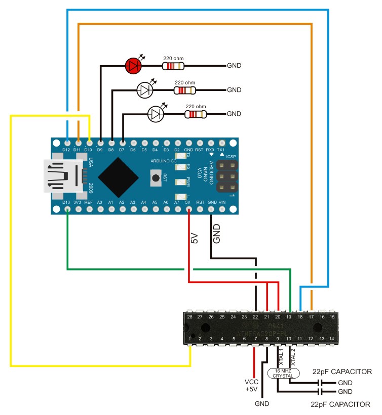

Ich habe für die Schaltpläne Eagle verwendet. Die Mikrocontroller habe
ich nach diese Anleitung gemacht.
http://www.martyncurrey.com/arduino-nano-as-an-isp-programmer/
Es hat alles wie geplannt funktionier wie gesagt nur in Platine
funktioniert es nicht.

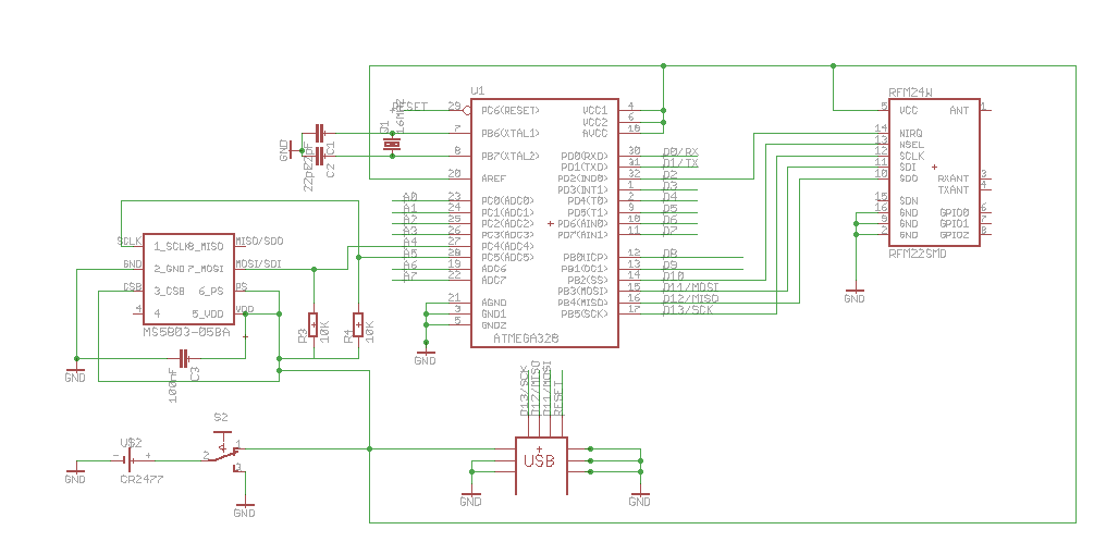

von Markus M. (Firma: EleLa - www.elela.de) (mmvisual)
Wenn der Schalter aus ist macht er die Batterie leer - Blitzartig.

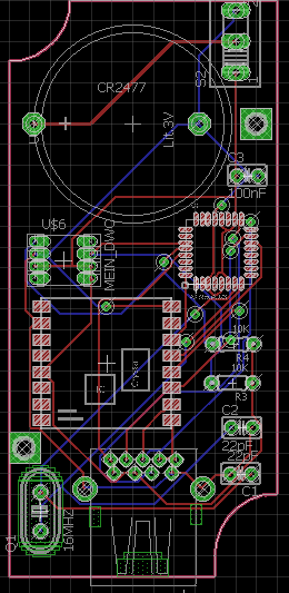

von Arduinoquäler (Gast)

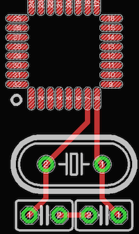

Die Bauteileplatzierung ist mehr als beschissen, speziell der
Quarz ist meilenweit vom Prozessor entfernt, das kann nicht
funktionieren.
Am Prozessor (und sonstwo) fehlen Abblock-Kondensatoren.
Platine wegschmeissen und alles von vorne.
von Hrbrt (Gast)
Auf den ersten Blick würde ich sagen, der Quarz ist ziemlich weit von
seinem controller entfernt. Den Quarz und seine Kondensatoren immer so
nah wie möglich an die XTAL-Pins!

von Bastian W. (jackfrost)
Hat der Autorouter denn 100 % angezeigt ?
Warum willst du Batterie über S2 kurzschließen ?
Gruß JackFrost

von Mani W. (e-doc)
Logo nach diesem Schaltplan!

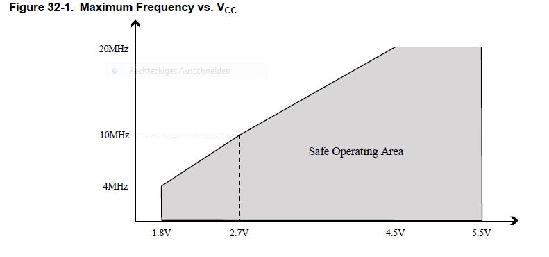

>Betriebsspannung ist wie hoch? Ich glaube, der AU benötigt prinzipiell
>eine höhere Spannung als der PU.
Wo steht das im Datenblatt?
MfG Spess
von Zagros B. (zagros17)
Der Batterie soll nach dem der Microkontroller programmiert ist die
schaltung im laufen bringen. Es ist einfach wichtig dass der
Microkontroller funktioniert

von Jobst M. (jobstens-de)
Naja, dort steht zumindest, dass er bei 3V nicht mit 16MHz zu betreiben
ist ...
12MHz. Wenn die Batterie voll ist ...
Ansonsten: Eigentlich alles gruselig ...
Vref an Vcc, Abblocker, Schalter ...
Jobst
>ist ... 12MHz. Wenn die Batterie voll ist ...
VU und AU sind verschiedene Gehäusetypen. Die nichts mit dem Inhalt zu
tun haben.
MfG Spess
Ist in der Datenblatt von Atmega328P-PU unter der Kapitel
Electrical Characteristics

Wenn Sie das  Bild sich anschauen würden und genau lesen würden, müssen
sie feststellen dass es genau so gemacht wird und der Microkontroller so
Programmiert wird. AREF VCC verbinden.

von spess53 (Gast)
Hi
Bekommst du das auch als Schaltplan hin
>AREF VCC verbinden.
Wenn interessieren die feuchten Träume der Arduinojünger. Wenn man nie
das Datenblatt eines AVRs gelesen hat dann kommt dieser Mist heraus.
MfG Spess
> tun haben.
Richtig. Das war vielleicht etwas blöd von mir verpackt. Zumindest ist
es so, dass die Betriebsspannung bei der Frequenz Probleme machen kann.
Die Frage ist auch noch, welche Spannung an der Zelle bei dem benötigten
Strom noch liefert ,..
Jobst

von Joe F. (easylife)
Also wenn die seitlichen Pins der USB Buchse alle shield sind, dann ist
deine Batterie dauerhaft kurzgeschlossen. Schon mal die
Versorgungsspannung gemessen?
Die traces sind doch viel zu dicht an pads. Lade mal das .brd file hoch.
Ist das eine USB 3 Buchse !? Als ISP? Oweiowei ...
Jobst

von Wolfgang (Gast)
Zagros B. schrieb:
> untitled.sch
- Der Origin vom Symbol des MS5803 liegt sonstwo.
- Der Schalter S2 schließt die Batterie immer noch kurz.
- Dein Reset ist nicht beschaltet
Hast du mal einen DRC mit den Fertigungparametern deines
Leiterplattenherstellers gemacht?

Zagros B. schrieb:
> Wie soll ich die Batterie anschliesen nach ihre meinung. Ich will
> aufjedenfall ein schalter haben.
Na auf keinen Fall die Batterie nach Masse kurzschließen. Das muss man
doch sehen! Oh Mann...Das sind nicht mal Grundlagen. Das ist
Schulwissen.

von Karl B. (gustav)
Zagros B. schrieb:
> Wenn ich die USB verbinde mit dem ISP pins an arduino dann ist da
> erstmal  nur der Microkontroller mit Condensatoren und Quarz alleine auf
> der Platine angeschlossen . Die Batterie kommt zum schluss.
Schau mal:
Beim In-System-Programming wird das AVR interne SPI (Serial Periphal
Interface = serielle Peripherie-Schnittstelle) benutzt um den
Programm-Code in den Flash und/oder EEPROM Speicher des AVR zu laden.
ISP benötigt nur Vcc, GND, RESET und drei Signal-Leitungen zum
Program-mieren.
1.)Vcc brauche ich schon von irgendwoher.
2.)Ist Pullup an Reset zu klein, kann der Programmer evtl. den Pin nicht
auf Masse ziehen. ->fail
"...Wenn ein externes Reset-System angeschlossen ist, wird häufig ein
ex-terner Pull-Up Widerstand an die Reset-Leitung angeschlossen.
Wenn der Pull-Up Widerstand zu klein gewählt wird (<4,7kΩ) kann das
Programmierinterface die Reset-Leitung nicht auf Masse ziehen..." ( Anm.
der Redaktion Originalton ATMEL)
Ist's erst einmal laut Obigem  schaltungs- und verdrahtungsmässig "ok",
dann weiterforschen, woran's liegen kann.
ciao
gustav
Zusatz:
".....vorausgesetzt die Nano die gleiche , um die "Verwenden eines
Arduino als AVR ISP ( In-System Programmierer) " Leitfaden für die
Arduino -Website war . Leider konnte ich es nicht bekommen zu arbeiten.
Nach vielen Google -Recherche fand ich , dass ich durch die Verwendung
eines Kondensators zwischen dem Boden und dem Reset-Pin den Reset-Pin
auf dem Arduino Nano hoch zu halten benötigt . Später fand ich dies ist
spezifisch für bestimmte Arduinos nur .
Erstellen Sie den Programmierer
Zunächst müssen wir die Arduino Nano um einen Programmierer zu machen.
Dies wird durch das Hochladen der ArduinoISP Skizze fertig. Die
ArduinoISP Skizze ist Teil des Softwarepakets Arduino und kann im
Beispielordner ...."
Null ouvert -  passe.
ciao
gustavo

von Jörn P. (jonnyp)
Einen USB-Anschluss als Programmieradapter zu nehmen ist etwas gewagt.
Kann ja leicht verwechselt werden. AREF wird nur über einen Kondensator
an GND gelegt, sonst nix, außer man kommt mit einer externen
Referenzspannung.
daran ändert sich auch nix, wenn man, wenn man die Versorgungsspannung
als REF will, denn dann wählt man das über die Software.
Anbei ist mal die etwas abgeänderte Schaltung, wobei der
Progammieranschluss nur symbolisch gewählt wurde.
Nebenbei: Es gibt keinen AGND beim 328, nur GND.
Karl M. schrieb:
> Guten Abend,
> wer Aref auf Vdd (5V) legt hat eh ein Problem.
> Nur gut, das Atmel einem einige Leitfäden an die Hand gibt, wie man es
> besser macht.
Ich muss die AREF an VDD anschliesen sonst war es nicht möglich den
Microkontroller durch  arduino nano zu Programmieren. Wenn du mir da
einen besseren Rat geben könntest wäre ich dankbar.
> Referenzspannung.
VIELEN DANK FÜR DIE MÜHE SIEHT JA VIEL BESSER AUS.
von Marc H. (marchorby)
So ein Quatsch! Da muss ein C gegen GND hin und sonst nichts!

1.) Es gibt ein Datenblatt vom AVR. Da schreibt der Hersteller wie er
zu beschalten ist! Ganz egal was du glaubst, der Hersteller wird es
besser wissen!
2.) Wieso kommt man auf die blöde Idee eine Batterie zum Ausschalten
einfach kurz zuschließen? Nur weil bei einer Chinallampe hier so etwas
gab, ist das nicht "Stand der Technik"
3.) Was glaubst du wofür Abblockkondensatoren da sind? Um den Entwickler
zu ärgern? (siehe 1.))
4.) Wieso setzt man den Quarz so weit vom AVR weg? Das sind ja schon
Antennen! Und dann wundert man sich weshalb andere Geräte gestört
werden!

von Dietrich L. (dietrichl)
Was bis jetzt noch nicht angesprochen wurde (oder ich überlesen habe):
Da GND-Netz ist sehr "labil". Es sollte deutlich stärker werden!
Das gilt im Prinzip auch für Vcc, ist aber dann nicht so wichtig, wenn
man Stützkondensatoren genügender Menge an allen wichtigen Stellen hat.
@Zagros
Ich hoffe, dass konstruktive Kritik bei dem ganzen Geplärre hier noch
durchkommt.
a) wie bereits mehrfach genannt: dein (bzw. das des Autorouters) GND
"Konzept" ist extrem schlecht.
Sichtbar wird das u.A. besonders deutlich, wenn du dir mal anguckst, wie
die GND Verbindungen von C1 und C2 aussehen...
b) USB Buchse als Programmierstecker -> nogo
c) Funkmodul ohne Antenne -> ziemlich sinnlos
d) Ein-/Ausschalter entweder als Umschalter zwischen 2 Versorgungen,
oder als Schließer/Öffner. Darf natürlich nicht die Batterie
kurzschließen.
Zusammenfassung:
- Rip Up All
- Alles sinnvoller anordnen (Quarz näher an U1, zugehörige Kondensatoren
näher ran).
- Antenne fürs Funkmodul eindesignen.
- GND Plane anlegen (Unterseite), Vias zu GND an alle Pins, die mit GND
verbunden sind
- Den Rest auf der Oberseite Routen (von Hand).
- In Ausnahmefällen Leiterbahnstücke (bei Überkreuzungen) ein kurzes
Stück auf der Unterseite verlegen.
Arduinoquäler schrieb:
> ROFL
Was belustigt dich an dieser Anregung so?
Beispiel anbei.

Die Masseverbindung der Cs fehlt doch in der Mitte oder habe ich eine
"Durchkontaktierung" übersehen?
ciao
gustav
Die Kondensatorpins/-pads sind die Durchkontaktierung (zur von mir nicht
angelegten/gezeigten GND Plane). Die GND Vias am Prozessor fehlen auch,
ich will ja hier nicht die Arbeit machen, sondern Anregungen geben.
Ich muss mich mal outen.
Im Datasheet gibt es wirklich kein AGND.
Aber in meiner Eagle-Lib heisst Pin22 (des DIP-Type)
ebend AGND.
Gruss Asko
@Asco
> ebend AGND.
Tja mein Lieber, deine lib ist einfach falsch.
Vor Jahren hatte ich eine Schaltung mit dem Mega32 mit getrennten GND
und AGND. Das funzte nicht, weil direkte Verbindung im Chip.
Nachfrage bei Atmel:"Der Fehler ist ein Copy and Paste Error im
(seinerzeitigen) DB.
Brauchst mir nicht zu glauben... frag Atmel... sind sehr freundlich die
Leute.
Derweil ist imo der Fehler bei Atmel korrigiert und ich hatte damals
auch Cadsoft informiert. Bei CAdsoft ist imo der Fehler seit der Version
5.12
korrigiert.
@Zagros17
Das ist Käse (wurde schon erwähnt) Schwachsinn oder Bullshit, such es
dir aus.
Der AREF Pin hat eine direkte Verbindung zum ADC. Ein vorsichtiger Blick
inns Datenblatt wird das enthüllen ;-)
So. Schöner lauer Samstag, eignet sich doch für eine kleine Übung in
EAGLE.
Ich habe dir das Board mal aufgeräumt. Wenn du das jetzt mal mit deinem
Autorouter-Produkt vergleichst, fällt dir auf, wie wenig sinnvoll das
war.
Gewöhne dir für zukünftige Projekte an von Hand zu routen.
Der Schalter schaltet VCC jetzt zwischen Batterie und
Programmier-Stecker um.
Reset hat zusätzlich einen externen Pull-Up und einen Kondensator.
Dein Hauptproblem ist vermutlich der Quarz. Wie "Max Mustermann /
jens2001" ja schon richtig erläutert hat, ist 16 MHz zu schnell für die
geringe Batteriespannung. 8, evtl. noch 10 sind hier zulässig.
Einen weiteren Abblockkondensator für den Sensor habe ich dir auch
ergänzt, und die Durchsteckteile auf SMD geändert. 0805 kann man leicht
von Hand bestücken.
Was definitiv fehlt ist eine Antenne für dein Funkmodul.
Dafür habe ich dir im unteren PCB Bereich Platz gelassen.
Schönes Wochenende noch.

Statt Fehler im Layout zu rügen, sollten erst mal die Mängel
im Schaltplan beseitigt werden. Was da alles falsch ist, wurde
ja schon geschrieben. Auch wäre zu klären, wie der TO den ATMega
programmieren will. Was er bisher gepostet hat, war ja alles
nicht nachvollziehbar. Was studiert der eigentlich? Esoterik?
Letztens hatten wir hier ja einen Mediziner. Jedenfalls kann
ich keine Kenntnisse von E-Technik, selbst einfacher Stromkreise,
beim TO erkennen.
Aber die Blocker direkt am Controller fehlen immer noch ... :-/
Man könnte den Controller auch auf die Unterseite unter die Batterie
packen und das Board etwa auf die Hälfte reduzieren.
Jobst

Passt schon, keine Ursache. Es geht mir darum den Interessierten ein
wenig weitergeholfen zu haben und eine sachliche Diskussion zu führen.
Es gibt ja zum Glück auch in diesem Thead einige wirklich gute Beiträge.
Die extra Blockkondensatoren direkt an den Vcc pins wären wirklich noch
gut. Mit ein bischen Schieben ist schnell Platz dafür.
Letztlich ist ein verbessertes Layout kein Garant für Funktion. Der
Fehler kann immernoch an ganz anderer Stelle sein.
