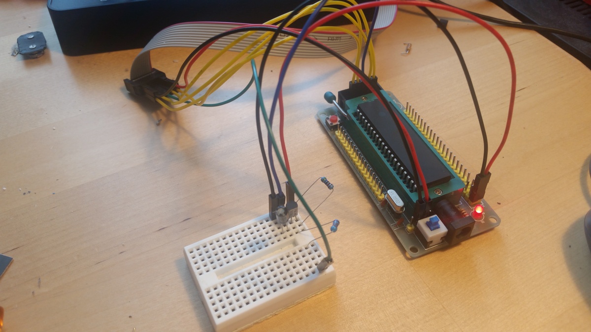

ich habe bis her nur mit Arduinos gearbeitet und da ist das Flashen
natürlich denkbar einfach.
Nun möchte ich einen simplen Arduino Code auf den AT89S52 "portieren".
Wie ich genau programmieren und kompilieren soll werde ich mir erst
später anschauen. Zuerst möchte ich zum Test einfach Müll-Dateien drauf
schreiben und sie wieder gleich rauslesen können.

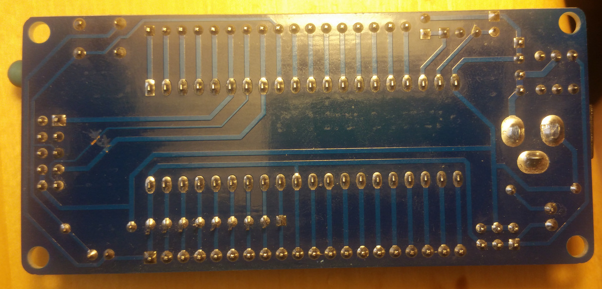

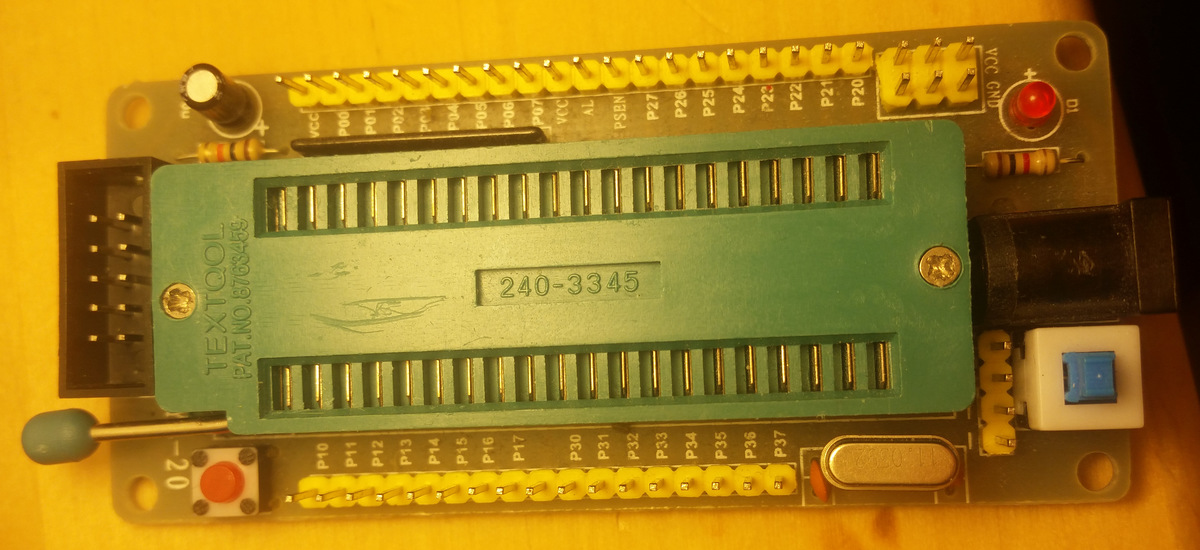

Ich habe mir dafür ein fertiges usbASP board und eine Hilfsplatine, in
die der AT89S52 hineinpasst, auf ebay geholt. Fotos von vorne und hinten
hänge ich diesem Beitrag an.
Leider erhalte ich von avrdude immer die Meldung, dass der
Mikrocontroller von Anfang an gar nicht antworten würde, und wenn ich
mit der Option -F einfach fortfahre, erhalte ich nur noch mehr Fehler.
Ich "beschuldige" einfach mal das billige Programmier-Hilfs-Board.
Aus anderen Beiträgen hier habe ich entnommen, dass dieser Reset Pin
invertiert sein soll. Eine Invertierschaltung mit einem BC547 habe ich
anschließend richtig dazwischen geschaltet. Mit einer kurzzeitig
verbundenen LED kann ich feststellen, dass die ganze Zeit eine Spannung
angelegt ist, und währen des Versuchs zu flaschen geht sie kurz aus.
Funktioniert also. Auch hier erhalte ich das selbe Problem im avrdude.
Warum könnte das Flashen selbst trotzdem noch nicht klappen?

Kann mir jemand helfen, meinen usbASP zu erkennen und eine Doku zu
finden? Siehe angängtes Bild. Der von fischl.de scheint es ja nicht zu
sein. Auf meinem Rechner meldet er sich über USB mit folgender Kennung
an:
ID 16c0:05dc Van Ooijen Technische Informatica shared ID for use with libusb
Es wird ja auch von avrdude erkannt, daher glaube ich nicht an ein
Driver-Problem.

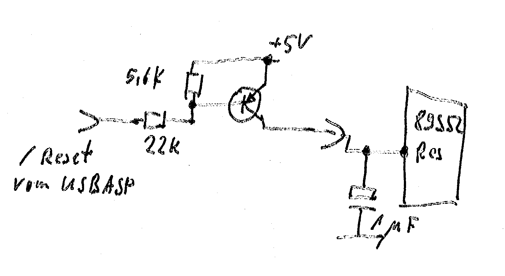

Gast #4698263

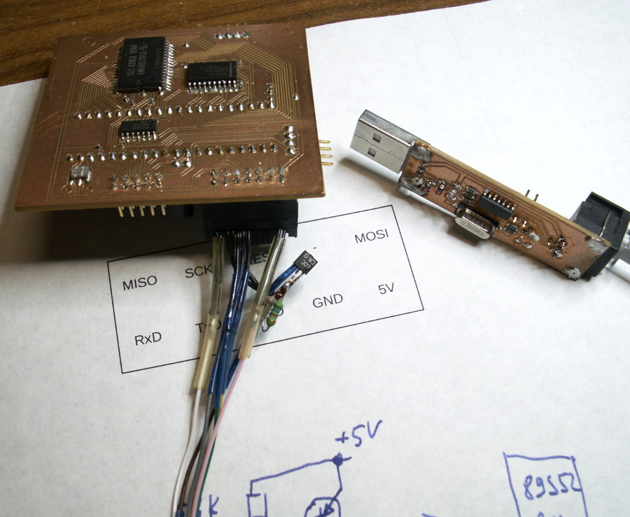

Da ich mich erinnern konnte, mit dem USBASP mal Probleme gehabt zu haben
und für den 89S52 immer den USBTINY genutzt habe (der ist weniger
intelligent als USBASP, daher langsamer), hab ich es grad mit dem USBASP
nochmal getestet: funktioniert auch damit!
folgendes hab ich im Lauf der Zeit festgestellt/bitte ich zu beachten:
Wenn der Programmer den Reset runterzieht, muss der Reset des 52er
hochgezogen werden. Daher hab ich dafür einen PNP-Transistor genutzt.
Wenn der Reset sofort wieder runterfällt, wenn der Programmer ihn kurz
deaktiviert, gibts Probleme (Wenn der Programmer von Signatur lesen
weiterspringt zum Programmieren). Da ich am Resetpin des 52er noch einen
1 Mikrofarad-Elko gegen Masse dranhabe, wird dies willkommenerweise
unterdrückt.
grundsätzlich geht es also!
Im Anhang, der Schnipsel für den 89S52, den ich an meine
/etc/avrdude.conf angehängt habe.
Ich wünsch dir viel Erfolg!
nutzer@8935G:~$ avrdude -c usbasp -p 8052 -U flash:r:test.hex:i
avrdude: AVR device initialized and ready to accept instructions
Reading | ################################################## | 100%
0.00s
avrdude: Device signature = 0x1e5206 (probably 8052)
avrdude: reading flash memory:
12.19s
avrdude: writing output file "test.hex"
avrdude: safemode: Fuses OK (E:FF, H:FF, L:FF)
avrdude done.  Thank you.
Edit: Skizze von meinem Setup angehängt, Der Elko geht aber natürlich an
Plus, wie es auf deiner Platine auch ist!

Gast #4698361
Zeig doch bitte mal deine Schaltung! Der BC547 ist m.W, ein NPN, damit
nicht so optimal.
Die ganze Verdrahtung sieht bei mir ganz anders aus, da ich keine
originalen Programmer, sondern Eigenentwickungen, aber mit angepasster
Originalsoftware benutze, auch der Steckverbinder auf dem µC-Board
entspricht nicht dem Atmel-SPI-Standard, sondern enthält den kompletten
P1, sowie Reset.
Bei dir sollten die SPI-Leitungen abgesehen von dem zu invertierenden
Reset, 1 zu 1 durchgehen, der USBASP ist ja gut dokumentiert, die vom
89s52 auf den ersten Seiten im DB (Pin configuration). Ggf musst du die
mal durchklingeln.

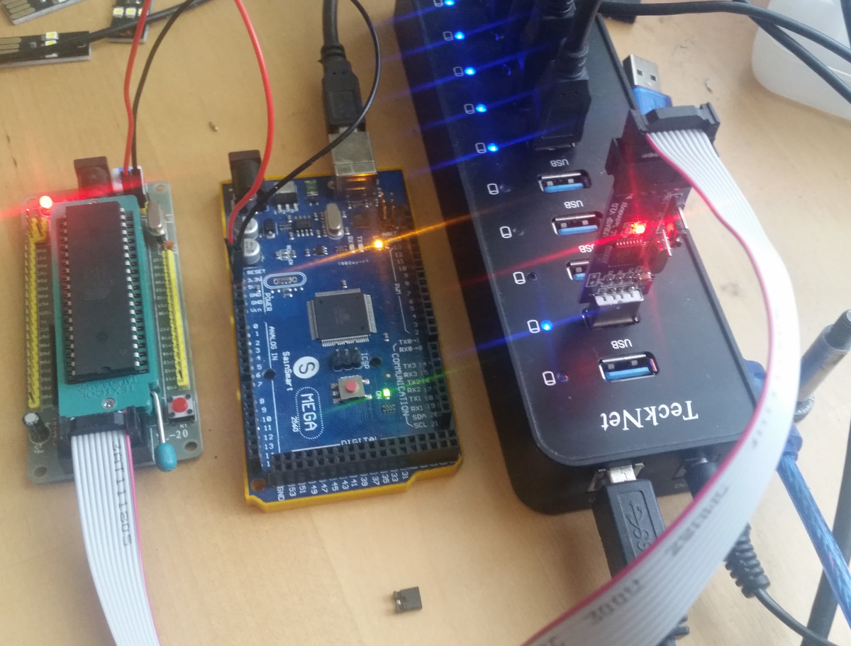

Zwei Geräte am USB werden vermutlich nicht erkannt, wenn
die für die gleiche Aufgabe initialisiert wurden. Sieht
so aus, dass eine Baugruppe nur die Versorgung für den
Chip-Adapter und der Stick die Programmierschnittstelle
bedient. Wozu soll das gut sein?
Entweder man benutzt einen Programieradapter und versorgt
auch den Chipadapter darüber. Zwei ist einer zuviel.
Gast #4698459
Daniel B. schrieb:
> Weil ich sowieso schon zwischen Programmierboard und usbASP Jumperkabel
> hin und her spannen muss, habe ich auch gleich die 2.
> Spannungsversorgung entfernt. Der Strom wird nur noch aus den usbASP
> bezogen.
Weist Du wie viel Strom von USBASP beim PC angemeldet wird ?
Dann schau mal in die Firmware deines USBASP, evtl. verstehst Du dann
mehr.
Gast #4698472
Daniel B. schrieb:
> Ich verwende die Transistorschaltung von folgender Seite:
> http://ernstc.dk/arduino/at89s.html
Diese erwartet, das in den Pausen zwischen den Programmiervorgängen, der
Resetausgang des Programmers hochzieht. Das machen aber meines Wissens
nicht alle. Die meisten Programmer, mit denen ich zu tun hatte, schalten
im inaktiven Zustand alle Ausgänge hochohmig, um Rückwirkungen auf das
dann (hoffentlich) laufende Programm zu vermeiden.
Du könntest den Resetausgang des USBASP mit einem 10kiloohm Widerstand
hochziehen um den "Ruheszustand" sicherzustellen. Daher hab ich die
Variante mit dem PNP vorgezogen.
mfG
Ich weiß leider nicht, was das genau bedeutet. Heißt es einfach den
Widerstand zwischen RESET und 5V+ zu geben? Kann ich meine restliche
Transistor-Schaltung so lassen wie sie ist? Genau so habe ich es
probiert mit dem selben Ergebnis wie immer: keine Antwort vom
Microcontroller.
> Daher hab ich die Variante mit dem PNP vorgezogen.
Ich habe deine Schaltung 1-zu-1 nachgebaut und wieder richtig zwischen
Programmer und Microcontroller geschalten. Selbes Ergebnis: kein
Lebenszeichen vom Microcontroller.
Habe mehrere Microcontroller versucht, um einen Defekt auszuschließen.
OP #4698860
Ich habe nur 1 usbASP und der ist am Computer und Microcontroller
angeschlossen.
Der Arduino ist nur ein serieller Port am Computer und wird auch nicht
verwendet. Ich habe ihn nur deshalb verwendet, um die 5V vom USB Hub zu
bekommen.
Aber wie gesagt habe ich diesen beseitigt und verwende nur mehr den
Programmer als Spannungsquelle. Dieser liefert an 2 Kontakten eh 5V. Nur
mein AT89S52-Board nutzt diese Pins am 10-Pol-Stecker nicht, stattdessen
soll man bei anderen Anschlüssen die Spannung anlegen. Das Board hat
auch eine LED, an der man erkennt, dass eine Spannung da ist. Ich habe
eine LED am allerersten IO-Port angehängt. Sie leuchtet halbhell und das
ändert sich nicht während des Flashens. Ist das ein schlechtes Zeichen?

Gast #4698979
> angeschlossen.
Du hast in dem Bild aber zwei Programmer am USB angeschlossen und
die werden vom PC auch beide wohl als angeschlossene Hardware
erkannt. Wenn die beiden Geräte aber von einer Programmiersoftware
bedient werden sollen kann es einen Konflikt geben. Bloß weil du
Ausgangsseitig ein Gerät nicht benutzt, heißt das nicht, dass die
Software nicht über USB versucht darauf zuzugreifen. Entweder
drücke ich mich nicht verständlich genug aus, oder die Verhältnisse
sind nicht so, wie angenommen. Max. ein Gerät, eine Programmiersoftware
und ein Adapter. Eine andere Konfiguration ist nicht abschätzbar.
OP #4699026
R. M. schrieb:
> Bei der Variante mit PNP, würde der Reset wärend der Pausen aktiv bleiben,
was anscheinend bei mir keine Probleme verursacht.
Ich habe von dem chinesischen Programmier-Board den Wiederstand und
Kondensator am Reset Pin komplett entfernt.
Ich habe wieder deine PNP Schaltung aufgebaut und dieses Mal auch
zusätzlich eine LED zwischen dem Reset-Pin am AT89S52 und GND (nur beim
1. Test; später ohne LED um Störungen zu vermeiden).
So wie es aussieht, invertiert sie gar nicht! Die LED geht nur kurz an
während des Flashens und dann wieder aus. Sollte es nicht umgekehrt
sein? Oder meintest du dass ich zuerst meine Invertierschaltung habe und
zusätzlich deine PNP? Ich hoffe mein BC557C ist der richtige. Laut
Datasheet ist es ein ganz gewöhnlicher PNP Transistor. Die
Flash-Ergebnisse sind mit und ohne Umkehrens des Reset-Signals immer die
gleichen. Bei jeden 17. Versuch gehts dann wieder ein wenig weiter als
sonst. Aber dann auch nur Fehler.
Ich habe nur 1 usbASP und die 2. große Platine mit dem Wort "MEGA" drauf
ist ein Arduino Mega. Ein Arduino meldet sich nicht als Programmer
(sondern als gewöhnlicher COM-Port) am Computer an. Der usbASP scheint
kein COM-Port oder Ähnliches zu sein.
Somit gibt es ganz sicherlich keine Verwechslung, wenn ich avrdude
anweise den Programmer usbasp zu verwenden. Mann sieht auch dass der
usbASP blinkt während des Flashens.
Ausserdem habe ich den Arduino eh schon entfernt und beziehe die
Spannung  während des Programmierens nur mehr ausschließlich aus dem
usbASP Programmer. Diese Fehlerquelle ist somit schon beseitigt.
Ein Foto von meinem derzeitigen Setup mit der PNP-Schaltung hänge ich
sicherheitshalber diesem Beitrag bei. Vielleicht mache ich ja
irgendetwas komplett falsch. Wie gesagt, ich bin ein kompletter Anfänger
in diesem Bereich und bedanke mich für eure Beitrage!
Gast #4699048
Leider kann man nicht so gut Details deines Aufbaus erkennen.
Der obere Widerstand ist mit beiden Enden in der gleichen
Steckbrettzeile gesteckt? Zwei der Widerständedrähte müssten
aber in die zweite Zeile an die Basis des 557 gesteckt werden.
OP #4699163
Inkognito schriebt:
Ja der Widerstand geht von der Basis zu Emitter (auch 5V+). Die
Schaltung am Breadboard ist mit Sicherheit 1-zu-1 die, wie sie im Bild
von dir dargestellt wird. Mir fehlt halt nur irgendwie die Umkehrung des
Signals, oder?

OP #4699193
R. M. schrieb:
> Der Reseteingang des 89S52 sollte während des Zugriffs, von 0 nach 1
wechseln.
Ist es nicht genau bei diesem Microcontroller umgekehrt? Deshalb eine
extra Schaltung überhaupt erst, oder?
Der usbASP legt erst eine Spannung an, wenn er programmiert. Und so wie
ich das auf allen anderen Seiten verstanden habe, ist das beim AT89S52
genau umgekehrt. Wenn ich eh nicht umkehren soll, kann ich dann den
usbASP-Reset Pin nicht direkt an den des Mikrocontrollers verbinden?
Auf dem Programmier-Board waren halt noch ein Kondensator und Widerstand
zu GND und 5V+, die ich aber beide entfernt habe.
Wie soll ich es jetzt machen? Mit oder ohne den Bauteilen am Board und
mit oder ohne Umkehrung?
Gast #4699224
Wenn es mit nicht geht, muss man es ohne versuchen, allerdings kann
ich mich damit nicht so recht anfreunden, dass da nur ein Elko
am Reset-Eingang sitzt. Ich würde noch einen 1-10k Widerstand
parallel schalten, damit der Transistor auch ein Last hat.

Ich finde das etwas seltsam, dass dort Werte von 50-300 kOhm angeben
sind, also kein typischer Wert, als wenn der frei wählbar wäre.
Wer sagt denn, das der Chip einen Internen hat? Das können ja auch
Werte sein die man extern wählen darf.
Eine externe Reset-Beschaltung ist doch so oder so zwingend.
Gast #4699331
Das war aber auch schon beim Ururur-Intel-8051 so, mit dem gleichem
Toleranzbereich. Damit ist man mit einem 1 bis 5 µF Elko gut
ausgekommen. Einen externen 10k Pulldown zusätzlich anzuschließen steht
natürlich frei, erfordert dann allerdings (bei gleicher
Spannungsanstiegsgeschwindigkeit beim Einschalten) auch einen größeren
Elko. Und der ist hier, im Gegensatz zum AVR auch zwingend erforderlich.

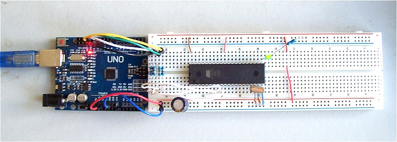

Vielleicht hilft dir mein (rudimentäres) Programm zum Flashen von
AT89S52.
Ich hatte ein Programm zum Experimentieren mit SPI geschrieben gehabt,
dem ich ein Flashprogramm für ISP MCS51 Controller aufgesetzt habe.
Ich habe es "uniface3" getauft und läuft AVR Controllern ATMega8 und
ATmega48 bis Atmega328.
Wenn du einen Arduino hast, kannst du das Programm auch in einem Arduino
laufen lassen um MCS51 Controller zu flashen (allerdings ist das
Programm füer den Arduino kein "Sketch" sondern ein reines C Programm).
ZIP Datei auspacken und die Makefiles in den Ordner aufrufen (evtl. den
Controllernamen bei Uniface3 anpassen... atmega328p für den Arduino).
Aufruf von
make
in der Konsole generiert dir die Hex-Datei
Im Ordner flash51n ist das C-Consolenprogramm um einen AT89S52 zu
flashen.
Auch hier Makefile aufrufen
make
Es entsteht ein Programm: flash51n
Rufe das Programm auf um zu sehen, welche Parameter notwendig sind,
Gruß Ralph
#4700275
So, jetzt hab ich das mal zum Spaß aufgebaut und getestet und das Linux
Konsolenprogramm noch minimal "modifiziert".
Unterschiedliche Bootloader des Arduino haben unterschiedliche
Verweilzeiten im Bootloader bis die User-Firmware ausgefuehrt wird. D.h.
es kann vorkommen, dass das Konsolenprogramm schon auf Antwort der
Flasherhardware (i.d.F. der Arduino) erwartet, der aber noch nicht
bereit ist. Aus diesem Grund habe ich die Wartezeit im Konsolenprogramm
verlängert.
Im Anhang ist nun das Konsolenprogramm, die Firmware für den Arduino (um
einen MCS-51 flashen zu können) und ein Testprogramm für einen AT89S52.
Die Zip-Datei auspacken und:
./install
als root aufrufen. Es werden das Konsolenprogramm, die Firmware und ein
Blinkprogramm generiert.
Hierfür müssen auf dem Linux System GCC, AVR-GCC und SDCC (für den
AT89S52) bereits installiert sein.
GCC und AVR-GCC sollten schon vorhanden sein, den SDCC bekommt man hier:
https://sourceforge.net/projects/sdcc/files/sdcc-linux-x86/3.6.0/
Wenn es ein Ubuntu Linux ist:
sudo apt-get update
sudo apt-get install sdcc
Das im Verzeichnis ./flash51n entstandene Programm am besten in ein
Verzeichnis kopieren, das im Suchpfad des Systems ist, gut geeignet
hierfür ist bspw. /usr/local/bin
Zum Aufbau des Flashers:
Grundsätzlich sollten die SPI - Leitungen zum Zielsystem kurz sein, denn
diese sind durchaus kritisch. In die Leitungen (MOSI, MISO, SCK und RST)
sind zur Bedämpfung Reihenwiderstände von 56 bis 100 Ohm nicht von
Nachteil.
Für den AT89S52 gilt:
Grundsätzlich benötigt er einen Quarz, ich habe dieses hier jetzt mit 8
MHZ - 20 MHZ getestet.
WICHTIG (weil gerne vergessen) !
Der Anschluss /EA Vpp (im 40 pol. DIL Gehäuse Pin 31) ist auf +Ub zu
legen, ansonsten kann es sein, dass der Chip spinnt und temporär
versucht wird, ein externes ROM zu lesen (was man ja nicht will).
Viel Spaß und viel Erfolg
