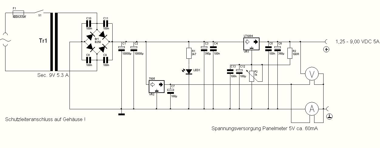

Als Experimentiernetzteil vorwiegend zur Röhrenheizung habe ich mir

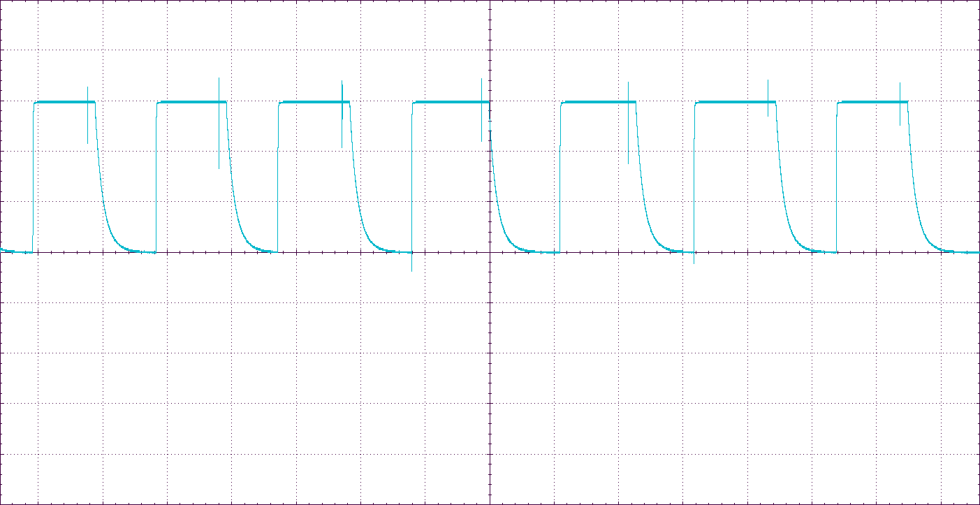

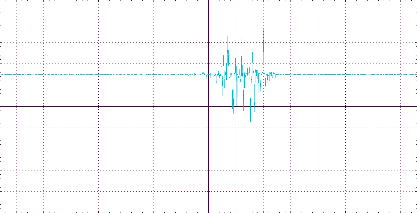

obiges Neztteil gebaut. Nun ist mir dieser Spannungsimpuls beim
Abschalten aufgefallen.
Beide Bilder: Hor 2V/Div , Bild "Ein/Aus" Ver 200ms, Bild "Zoom" Ver
200us.
Wie kann ich diesen unterdrücken? Röhrenheizfäden kommen mit der
Überspannung ja noch gut zurecht, aber empfindliche Halbleiter...

Warum hast du denn auf der Ausgangsseite des LT1085 390µF und dann noch
am Regeleingang zusätzlich 100µF? Das Datenblatt empfiehlt eher 10-22µF
Tantal (oder Keramik)
Der 7805 sollte auch keine 100µF am Ausgang haben sondern 100nF!
Bei derart großen Kondensatoren würde ich außerdem auf jeden Fall eine
Rückwärtsdiode spendieren...

Könnte auch ein Messfehler sein: sind die Spannungsspitzen evtl. auch
auf der 0-Linie zu sehen, wenn Du die Messpitze an den GND-Ausgang vom
Netzteil anschließt?
Wenn's kein Messfehler ist, hilft vielleicht ein zusätzlicher,
keramischer Kondensator von einigen Mikrofarad hinter dem Gleichrichter.
Oder die Entstörung des Netzschalters.
Wie sieht der Aufbau aus - ist vielleicht die Masseführung suboptimal
ausgeführt?
Gast #4698176
Hallo Thomas und an Alle,
tatsächlich messe ich diese Spannungsspitzen auch, wenn ich die
Masseklemme und den Tastkopf aus Signal-GND klemme.
Außerdem werde ich den Netzschalter entstören und einen Keramischen
Kondensator hinter dem Gleichrichter testen.
Wie kann ich einen solchen Messfehler verhindern?
Das Oszi ist ein Owon XDS3102A, verwendet wurde der org. Tastkopf.
Danke ;-)
(Firma: matzetronics) #4698192
Mike schrieb:
> mit der Preisfrage: wie entstöre ich den Netzschalter?
Du kannst einen Snubber über ihn legen, bestehend aus R und C in Reihe.
Werte können so bei 50 - 500 Ohm für den Widerstand und 1nF - 100nF für
C liegen.
Das hat allerdings den Nachteil, das die Schaltung immer ein wenig Strom
zieht. Der Snubber ist also ein Kompromiss zwischen Leerlaufstrom und
Entstörung. Macht man R klein und C gross, entstörts am meisten, braucht
aber auch am meisten Strom.
Perfekt wäre ein 'snubberless' Triac mit Nulldurchgangszündung, der aber
gegenüber einem einfachen Schalter einige Bauteile mehr braucht.
#4698199
Dürfte schwierig sein - beim Schalten von Induktivitäten am Netz gibt es
halt Störungen, die sowas verursachen. Einfacher, als die Verhinderung
ist es, sich ein gesundes Mistrauen anzueignen gegenüber dem, was man
auf dem Oszilloskop-Bildschirm sieht, ganz unabhängig von Preis und
Qualität des Messequipments. Ich würde nicht zuviel Elan in das
Abstellen von Phantom-Störungen stecken. Der extra Keramik-Kondensator
kann natürlich nicht schaden und ist billig, und wenn die Masse-Führung
stimmt, kann man wohl davon ausgehen, daß von den Schaltknacksen
tatsächlich nicht allzuviel am Netzteil-Ausgang ankommt.
Gast #4698201
die Spannungsspitze entsteht als Kontaktfunken beim Abschalten der
Induktivität des Transformators.
Hierbei entstehen bis 2kV Überspannung die kapazitiv (kleine Energie)
auf die Sekundärseite überkoppeln.
Für empfindliche Halbleiter besteht in der Regel keine Gefahr.
Allerdings können die Störungen Fehlfunktionen (Prozessor hängt sich
auf) verursachen.
Ich würde auf jeden Fall 100nF Kondensatoren vor und nach dem
Spannungsregler einbauen um die Schaltung abzuhärten.
Die Störung läßt sich vermindern indem ein RC-Entstörglied
(X2-Kondensator + Widerstand) oder ein passender Varistor parallel zur
Primärseite des Transformators geschaltet wird.
Gruß Anja
Gast #4698210
Hallo @Alle,
danke an euch Alle!
Ich glaub jetzt hab ich die Sachlage verstanden. Höchstwahrscheinlich
ist es eine Kombination aus (Ab-)Schaltknacks und Messfehler.
Ich wird mit dem Snubber und den 100n experimentieren.
Lg Mike

Gast #4699065
Zustimmung. Ein ausreichend spannungsfester, brandsicherer
X2-Entstörkondensator PARALLEL zum Trafo wandelt eine böse induktive
Abschaltspitze in eine Schwingung. Ein Snubber dagegen verhindert bloß
größere Funken über dem Kontakt. Das ist aber erst die halbe Geschichte.
Der folgende Linearregler sollte natürlich auch lt.Datenblatt
verschaltet sein. Ein zu großer Elko am Ausgang ist da keine Hilfe.
