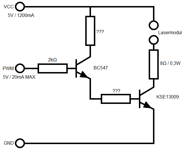

Ich betreibe ein
Lasermodul(https://www.picotronic.de/picopage/de/product/detail/id/2030)
bisher über einen ULN2803 zusammen mit einem Steppermotor. Leider
liefert der ULN nur maximal 500mA insgesamt für alle Leitungen und so
bleibt für dn Laser leider nicht viel übrig so dass er nicht die volle
Leuchtkraft entwickeln kann. Der Steppermotor bewegt nur einen leichten
Spiegel.
Nun möchte ich entweder den Laser gemäß Schaltplan (Realisierung mit
vorhandenen Bauteilen) separat betreiben, weiß aber nicht mal, ob das
überhaupt so funktionieren kann - in elektronischen Berechnungen bin ich
noch blutiger Anfänger.
Zumindest habe ich es schon mal nach einer Anleitung von hier
(https://www.mikrocontroller.net/articles/Basiswiderstand) geschafft,
den Vorwiderstand für die Basis vom BC547 zu berechnen (1900 Ohm, 2 kOhm
gewählt).
Nun sollte dort etwa ein Kollektorstrom von 100 mA fließen.
Das Problem ist nun, dass der KSE13009 lt. Datenblatt für einen
Kollektorstrom von 5 A einen Basisstrom von 1 A haben will, aber erstens
benötige ich nur einen Kollektorstrom von 250 mA (lt. Datenblatt des
Lasermoduls), zweitens liefert das Netzteil eh nur 1,2 A und drittens
ist dort ja auch noch der 8 Ohm Leistungswiderstand, welcher den
Kollektorstrom ohnehin schon auf die benötigten 3 V @ 250 mA begrenzt.
Der KSE13009 dürfte sicher mehr als überdimensioniert sein, aber er
steht nunmal zur Vefügung.
Was ich erreichen will, ist nun (hoffentlich) ersichtlich - die
Helligkeit des Lasers mittels PWM und möglichst wenig Aufwand regeln.
Kann mir dabei evtl. jemand behilflich sein?
Meine Fragen zusammengefasst:
1. Kann das so funktionieren?
2. Wie hoch müsste ein Widerstand im Kollektor-Emitter-Kreis des BC547
sein, wenn dort überhaupt einer hin muss?
3. Alternativ: Wie kann ich den Strom für die induktiven Lasten vom
Steppermotor am ULN2803 begrenzen, dass auf die Art für den Laser genug
Strom übrig bleibt?

Gast #4698515
Nicht von B. schrieb:
> Ist der neue Schaltplan vllt. korrekter?
Ja, wenngleich du den unteren der beiden ???-Widerstände einsparen
solltest. Der Wert des übrigbleibenden berechnet sich dann as dem
minimalen Stromverstärkungsfaktor des KSE13009, dem Laserstrom und der
Versorgungsspannung-1V und einem Sichereitszuschlag.
Ich suche jetzt nicht nach den Daten des Transistors, aber der
Basisstrom des Transistors sollte mit 10...20mA ausreichend groß sein
für 250mA durch die Laserdiode.
#4698719
hinz schrieb:
> Darlington hat er geschrieben, nicht Phantasieprodukt.
Was ist denn (bis auf einige Feinheiten) an seiner Schaltung
auszusetzen?
Es ist zwar kein Darlington, aber wenn ich diese Variante nutzen kann,
dann würde ich sie jederzeit einem Darlington vorziehen, weil man damit
den zweiten Transistor richtig auf machen kann.
@ TO:
Willst Du den Laser einfach nur schalten?
Wozu sind die 8Ω? Vorwiderstand? Dann kannst Du auch gleich eine
Stromquelle bauen.
Dein oberer ??? kann weg.
Zum unteren sollte noch einer parallel zu B-E.
Gemeinsam bilden sie einen Spannungsteiler, welcher bei Belastung durch
den KSE13009 etwa 1V zur Verfügung stellt. Die Belastung errechnet sich
aus dem Strom durch den Laser und dem Stromverstärkungsfaktor des
Transistors.
Für eine Stromquelle ist ein Emitterwiderstand einzufügen, welcher bei
bestimmter Spannung den gewünschten Strom fließen lässt. Diese
Spannungserhöhung ist im Basisspannungsteiler zu berücksichtigen.
Auch die B-E-Strecke vom BC547 sollte noch einen Widerstand parallel
bekommen.
Jobst
Gast #4698748
Jobst M. schrieb:
>> solltest.
> Dann kann er sich auch den BC547 sparen, wenn der ganze Strom für den
> KSE13009 über die B-E-Strecke des BC547 kommen muss.
Den eingesparten natürlich durch 0 Ohm ersetzen!
Du wolltest das nicht verstehen - oder?
#4699005
HildeK schrieb:
> Jobst M. schrieb:
>>> solltest.
So hatte ich das verstanden. Nur so kann der Strom, wie von mir
beschrieben, vom BC547 zum KSE13009 fließen. Funktioniert aber dennoch
so nicht richtig.
Jobst
