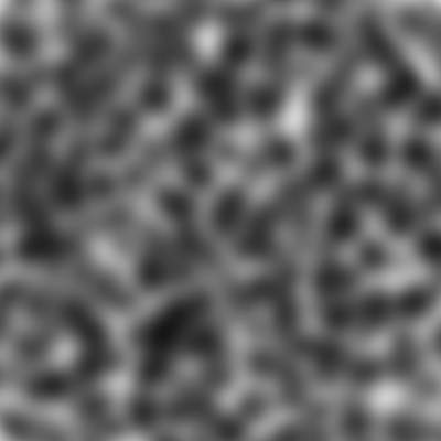

Gast #4772411
@Strubi
Danke für Deine Ausführungen, jedoch sind solche Ansätze mit Rendering
zu aufwendig, zumal ich sie nicht vollständig durchschaue. Das, was
diese "blobs" machen, müsste ich als Formel haben. Die Idee mit dem
RGB+Alpha hatte ich auch schon, nur fehlt mir der Denkansatz, wie ich
eine Formel beschreibe, die solche Dichten hinbringt.
@Jürgen
Die Überlegung, die 3. Dimension in die Formel zu verpacken, gefällt
mir, aber auch dann muss ich eine 3D-Formel haben. Bisher habe ich noch
nichts Brauchbares entwickeln können. Ich bin z.B. zu folgender Idee
gekommen:
Überall, wo X und Y und Y innerhalb einer Wolke denselben Wert haben,
entsteht eine 1, ansonsten eine 0. Das ergab ein 3D-Punktgitter. Das
Ganze dann verschmiert, durch oversanning.
Dann habe ich es mal "analog" gemacht, und formuliert, dass die
Abweichung der Koordinate eine Rolle spielt und der Wert bei Annäherung
steigt. Das ergab dann Kugelgebilde.
Beispiel in 2D:
XTEMP = SIN(A*X)
YTEMP = SIN(B*Y)
DIFF = XTEMP - YTEMP
DIFF2 = DIFF * DIFF
IF DIFF2 > MAX THEN ALPHA = 1
ELSE ALPHA = MAX - DIFF2
Dazu habe ich jetzt noch Unregelmäßigkeiten involviert, damit es kein
regelmäßiges Raumgitter wird. Das Ergebnis ist aber immer noch zu
regelmässig. Ideen?
@Boris: Weichzeichner ist drin. Habe hier mal 5 Ebenen gerechnet.

Persönliche Seite #4779490
Das weiter oben angehängt Bild schaut aus, wie Rauch - allerdings der,
der sich in Lungen abgesetzt hat :-)
Die Partikel müssten viel kleiner sein, also eher 2D-Rauschen, wie die
spray-Funktion beim Programm Paint Brush. Verschmieren würde ich das
nicht, oder nur wenig. Es tritt ja keine oder kaum Beugung auf. Beim
Feuer macht man das so, daß man den dahinter befindlichen Hintergrund
leicht verschwimmen lässt. Beim Nebel könnte man mit etwas Unschärfe
arbeiten, aber der fogging-Effekt ist hauptsächlich der eines
Grauwerdens.
