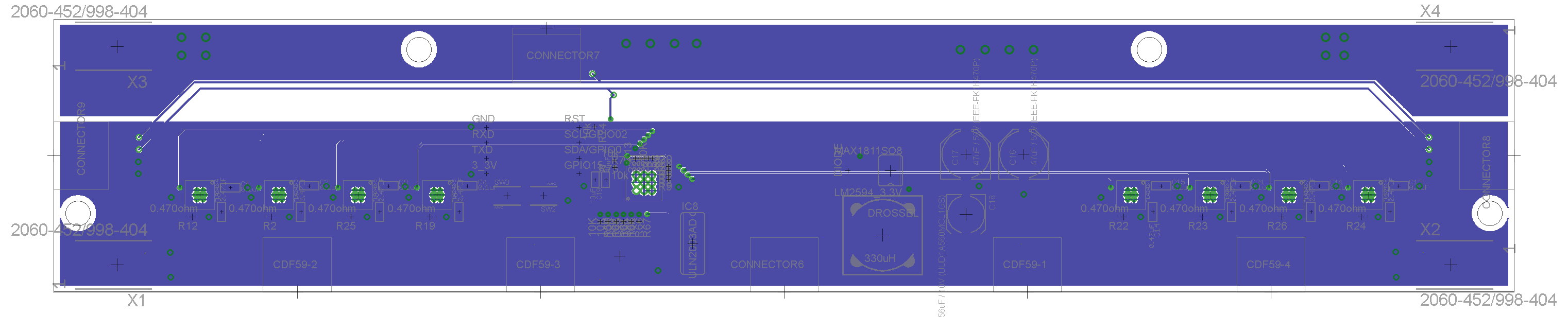

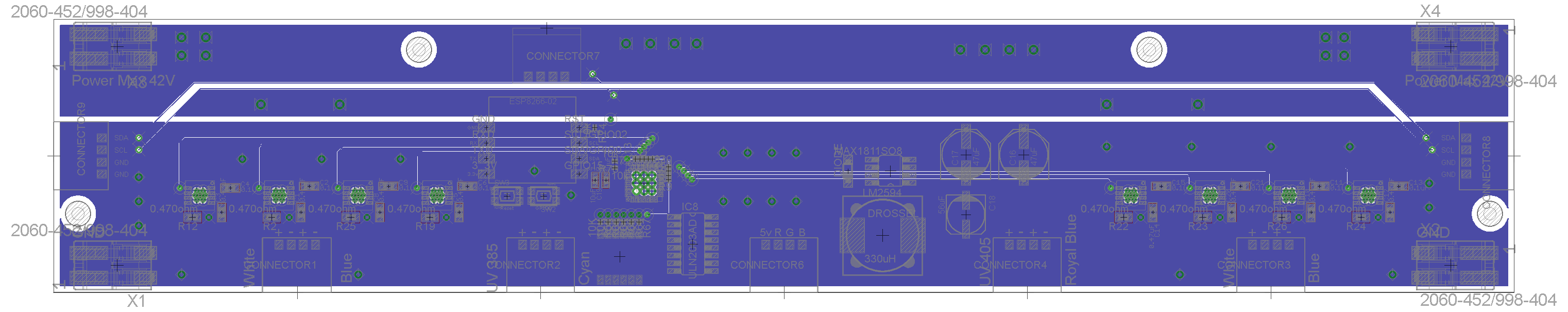

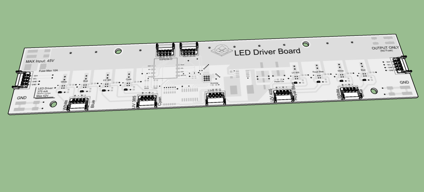

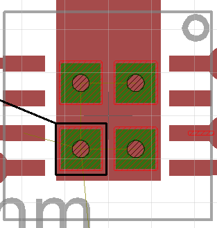

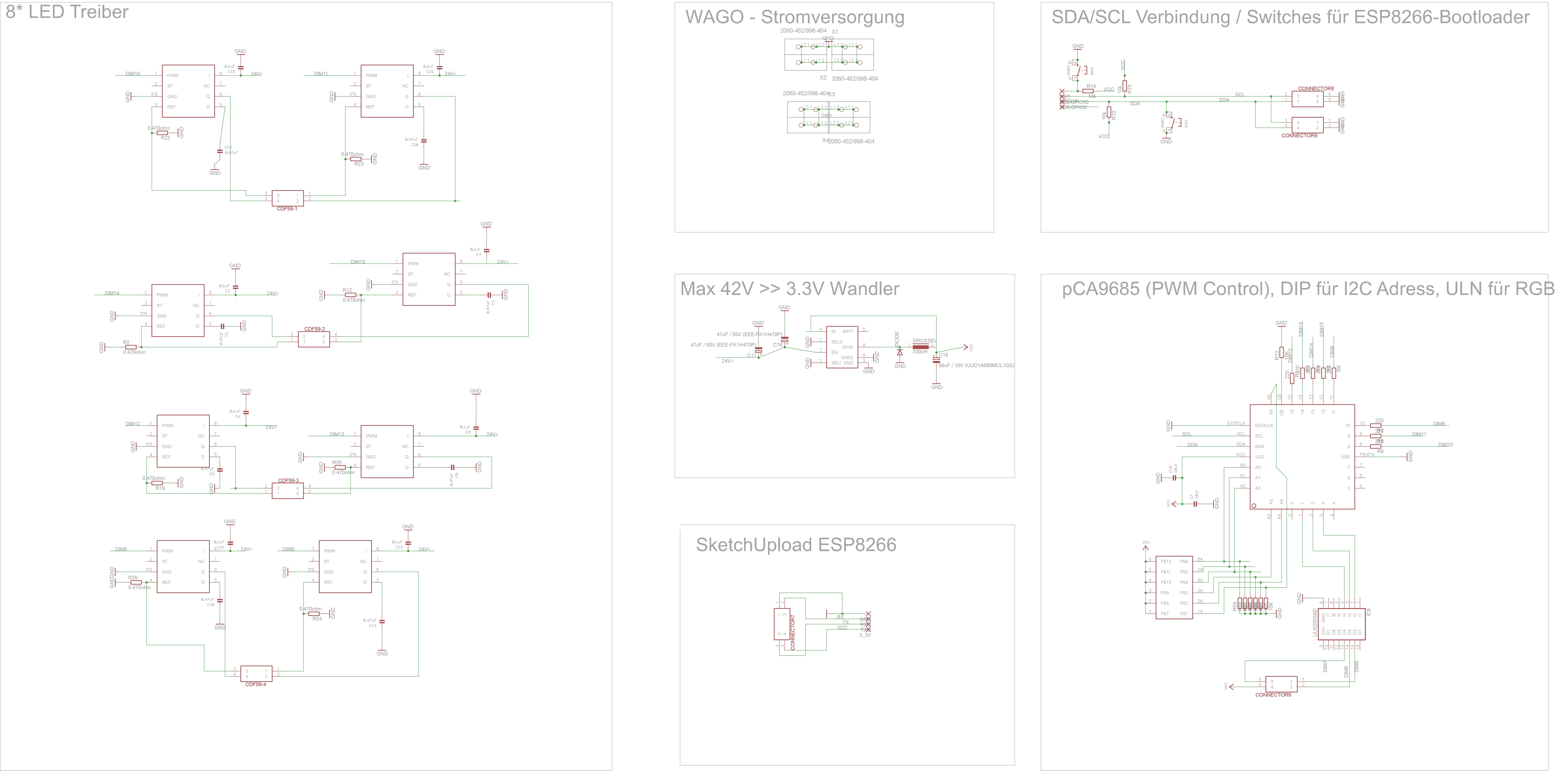

ich würde gerne mal technisches Feedback zu meiner Platine haben, gerne
Optimierungspotenzial und Optimierungsnotwendigkeit.
Vorab ein paar Infos zur Platine:
Die Platine dient zur Steuerung von HighPower LEDs, hauptsächlich Cree
XT-E und XP-E. Die Steuerung soll für maximal 12 LEDs in Reihe je
Treiber ausgelegt sein.
Entsprechend liegt die Spannung bei max 40-41V - dabei gehe ich von
einer maximalen Vf von 3.35V aus (12*3.35v = 40.2V). Laut Datenblatt des
Treibes liegt der DropDown bei ca 400mV und die abfallende Spannung am
Widerstand (zur Einstellung des Konstantstroms, welcher bei ca 350-400mA
liegen soll) bei ca. 200 mV. So erreiche ich eine notwendige max
Spannung von <41V  => dies entspricht auch der maximalen zulässigen
Spannung des Treibers.
Insgesamt 8 Treiber (TL4242) pro Platine, maximall drei Platinen sollen
parallel mittels einer Stromversorgung betreiben werden, D.h. maximal
3*8*400mA = <10A. Zur Stromversorgung zwischen den Platinen setze ich
die SMD Leiterplattenklemmen der WAGO 2060 Serie ein, jeweils (+ und -)
2 Kontakte, die je Kontakt 5A aushalten. Für die Verbindung zu den LED
Platinen setze ich Hirose DF59 ein, hier wird ja nur ein Strom von 400
mA benötigt.

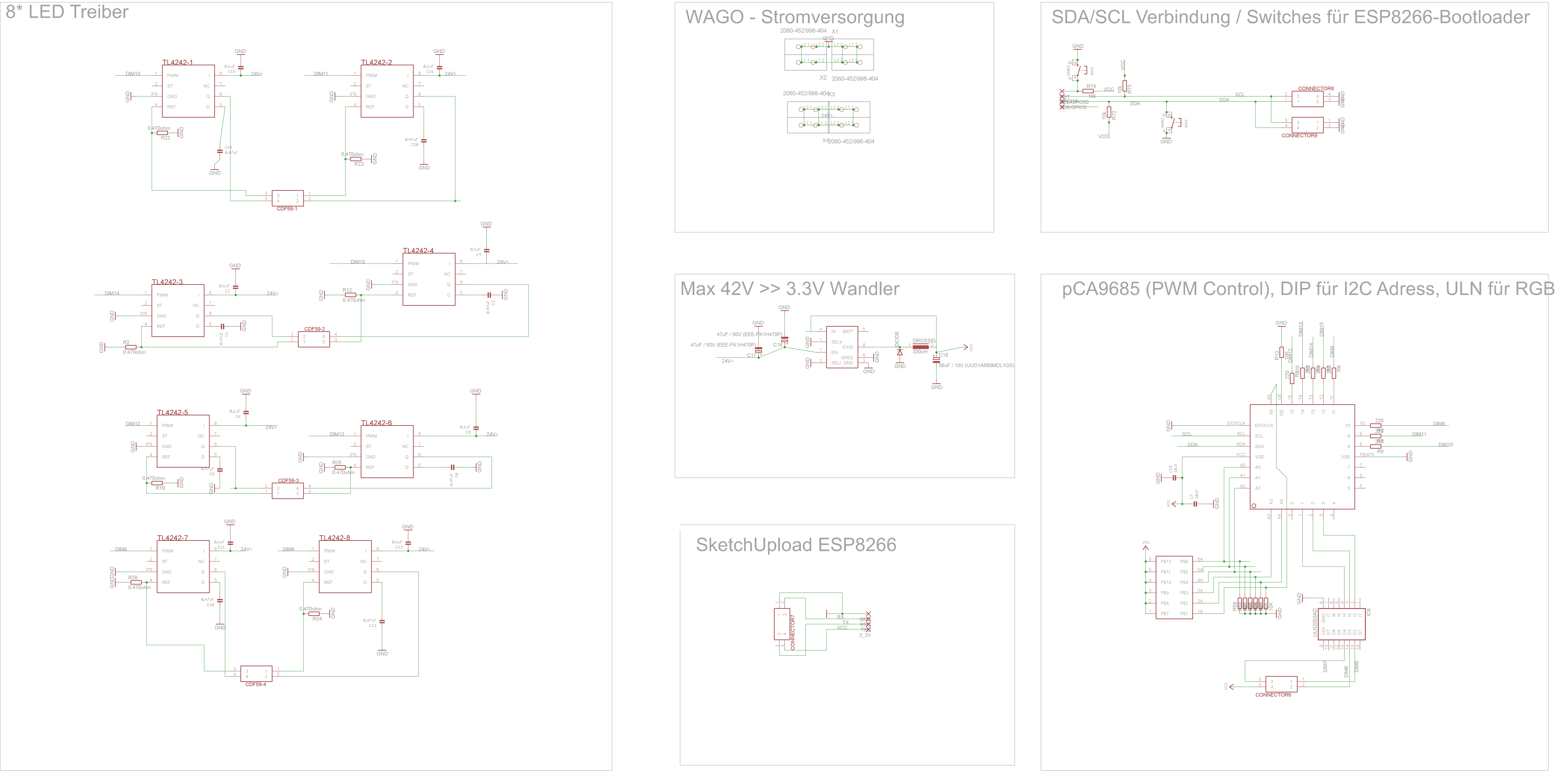

Als Steuerung möchte ich einen ESP8266 (zB -02) einsetzen, der einen
PCA9685 mittels I2C ansteuert. Platinenübergreifend wird dann
SDA/SCL/GND mittels DF59 verbunden.
Das 3.3v Signal wird mittels einem LM2596 3.3 aus den max 42V
konvertiert.
Einerseits wäre es super, wenn ihr auch mal mein Layout anschaut..
Zudem habe ich noch einige Fragen:
- Benötige ich noch ein 5V Signal oder können auch der PCA9685 (I2C) mit
3.3v betrieben werden?
- Ich habe außerdem eine RGB anzusteuern, die ich gerne mit 3.3v
ansteuern mchte, da ich nicht extra ein 5v Signal dafür erstellen
möchte. Sofern die gruene und blaue Farbe eine Vf von 3.5V benötigen,
würde das doch vermutlich bedeuten, dass die LED leicht schwächer
leuchtet. Muss ich trotzdem noch einen Vorwiderstand vorsetzen?
Angesteuert wird die LED überigens von einem ULN2003, damit ich drei
RGBs parallel schalten kann (direkt vom PCA ansteuern würde vermutlich
vom Strom nicht reichen).

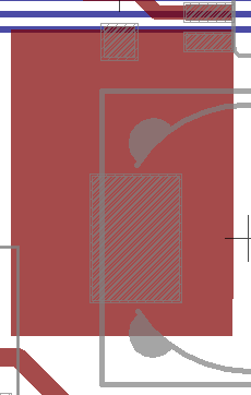

- Glaubt ihr, dass meine Wärmeverteilung durch die recht große GND und
+Flächen ausreichend ist? Alternativ könnte ich das Layout einseitig
machen und dann auf AluKern, 2-seitig geht es aber sauberer
- die Platine wird direkt auf eine Aluplatte geschraubt. Dumme Frage:
Können die Durchkontaktierungen an der AluPlatte leiten?
- Sind die Leiterbahnen ok von der Breite? 0.1mm für die datenleitungen
(PWM) und 0.8mm für die Stromleitungen zu den LEDs.
Vielen Dank
Thorsten

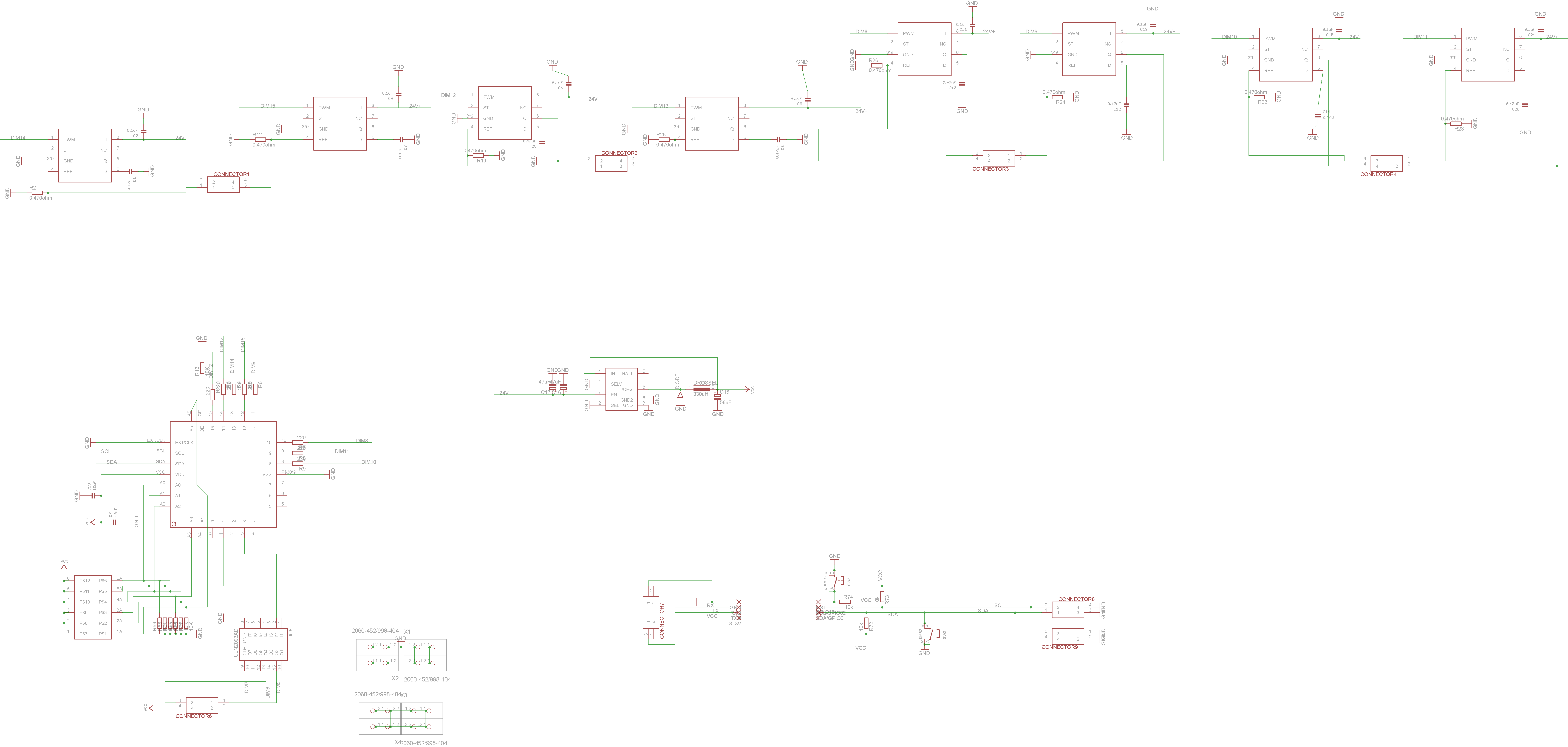

von Inkognito (Gast)
Auf die Schnelle würde ich sagen: Räume und vervollständige
(IC-Bezeichnungen) erst mal deinen Schaltplan, damit man weiß,
was die Schaltung machen soll. Da ist viel unklar.
Beim Layout würde ich mir mal die Unsitte abgewöhnen, das Board mit
Masseflächen zu fluten. Das ist technisch nicht nötig und kann mitunter
sogar zu Problemen führen, die man jetzt noch gar nicht absehen kann.
Passe mal dein Bildfomat so an, das man wenigstens ein Viertel deiner
Schaltung auf dem Bildschirm darstellen kann. So ist das für die
Community nur eine Qual.
von Thorsten (Gast)
werd ich mal nachholen. Danke für den Hinweis.
Wegen der masseflaeche:
Ist es denn nicht so, dass wenn 10 A bei 42v (maximumfall) fliessen ,
Kühlung sowohl hin (+) als auch zurück (-) gewährleistet sein sollte?
Daher habe ich die grosse Fläche gewählt.
Wie wär der gegenvorachkag? Nur auf der Rückseite die Masse Fläche und
auf der Vorderseite durch kontaktieren?
Gruss
Gekühlt wird nicht unberechenbar über die Pins, sondern berechenbar
über das Bauteilgehäuse durch einen Kühlkörper. Es gibt zwar auch
Bauteile die auf der Unterseite eine Kontaktfläche für Kühlaufgaben
haben, aber ob deine Bauteile dafür gedacht sind, hab ich jetzt nicht
überprüft.
Masseflächen nimmt man bei High-Speed-Signalen gewöhnlich zum
abschirmen. Manchmal werden die Flächen auch für Hochstromanwendungen
missbraucht, aber das ist nicht immer gleich so ersichtlich.

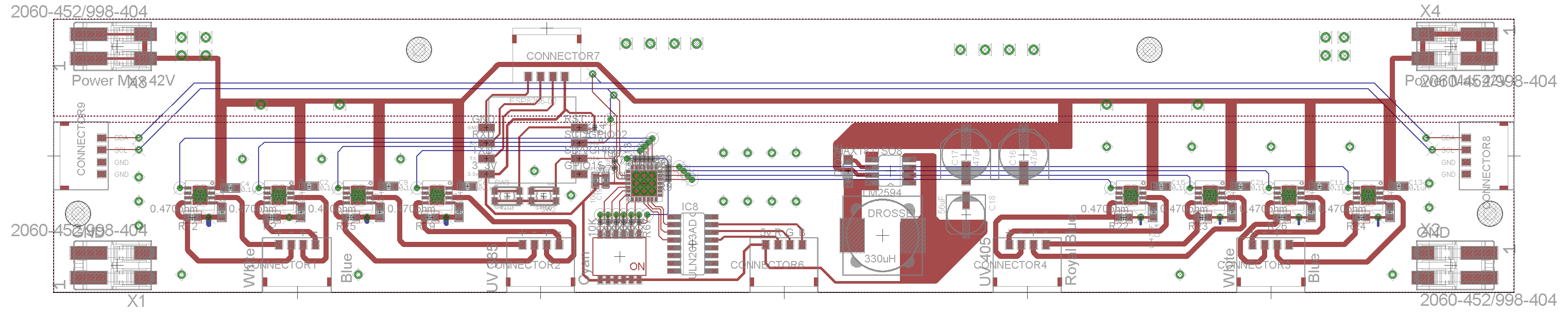

von Marc H. (marchorby)
Poste bitte noch deine Eagle-Files! So können diejenigen die Eagle haben
leichter schauen!
von Thorsten (Gast)
ANbei ein neues PNG File (hoffe übersichtlicher) und direkt das Eagle
File
von Thorsten (Gast)
hier das Bild
Thorsten schrieb:
> hier das Bild
Schon besser, aber ich vermisse noch die IC-Bezeichner, z.B. TL4242.
Allein aus der Beschreibung lässt sich das nur teilweise zuordnen und
das birgt dann auch eine Fehlerquelle in sich.
von TK (Gast)
Hallo Thorsten,
Ich habe mir das Layout erst gar nicht angesehen, da Du für 0.1mm Breite
schon lange für einen LP-Hersteller suchen musst, der <6mil fertigt.
Klar gibt es welche - aber die verlangen dann richtig Geld für <6mil.
Mach die mindestens 0.2mm, besser noch 0.3mm.
TK
von Thorsten (Gast)
die 8ics habe ich tl4242-1 bis -8 bezeichnet. Irgendwie wurde nicht
dargestellt, vielleicht gab ichs an der falschen stelle bezeichnet.
Ich habe bereits einen Hersteller und die 0.1mm geklärt.
Ich pruef aber sicherheitshalber noch mal die Spezifikation.

Die Breite einer Leiterbahn wird nach unten von den Möglichkeiten
des Herstellers begrenzt. Oft geben die das in DRC-Parametern vor.
Je dünner die Leiterbahn ist, um so anfälliger wird diese dann
bei Reparaturen. Im Grunde kann man eine Leiterbahn an der Breite
angeschlossener Pads orientieren. Versorgungsleitungen macht man,
schon wegen der größeren Strombelastbarkeit doppelt so breit wie
Signalbahnen. Ist die Strombelastbarkeit kritisch, gelten
entsprechende Grenzwerte für die auch der Hersteller garantiert.
von Thorsten (Gast)
Was waere denn die ideale Leiterbahn breite für ein pwm signal -
unabhängig was der Platinenhersteller leisten kann?
Kommt auf den Strom an. Macht ja schließlich einen Unterschied
ob du hochohmig nur zwischen ICs oder niederohmig zwischen einem
Treiber und einem leistungsstarken Motor ein PWM-Sinal schickst.
Das Signal ist da nämlich das selbe.

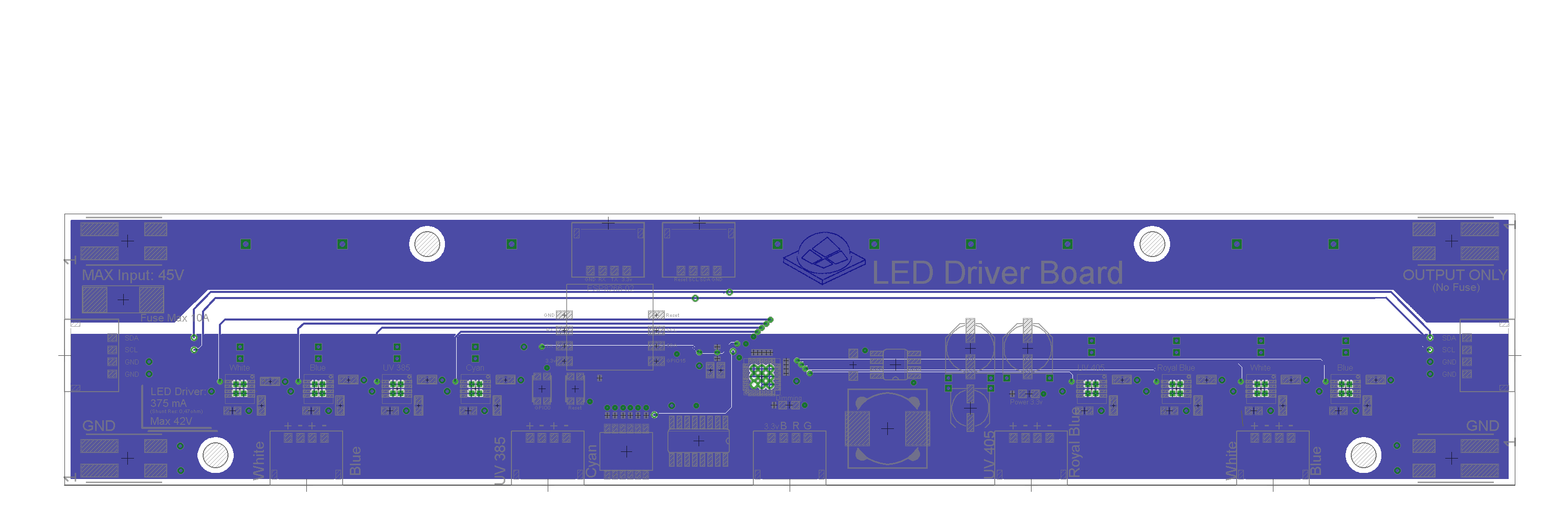

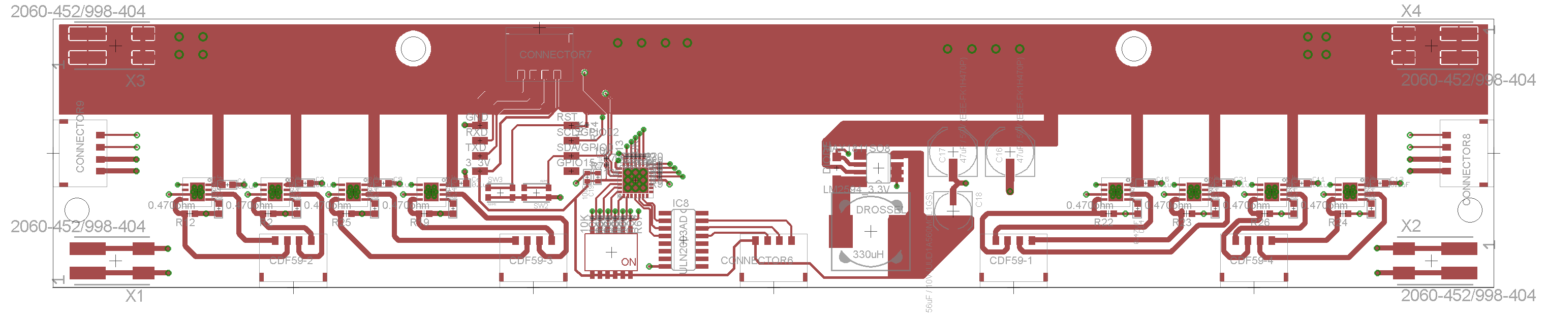

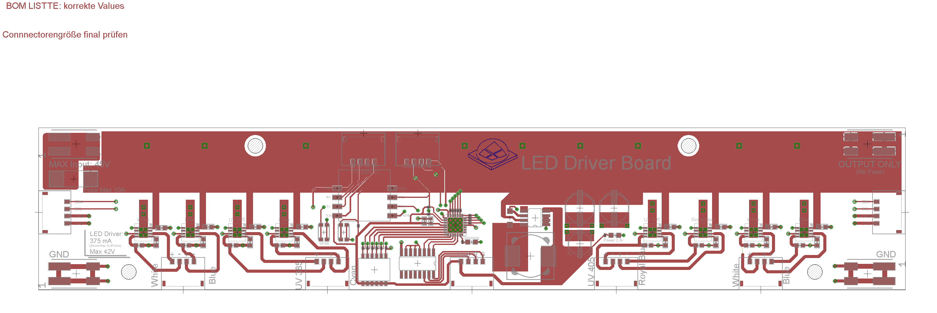

von Thorsten (Gast)

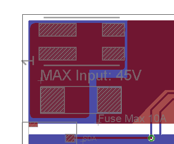

So-anbei ein Update der SCH und BRD Datei.
- hatte beim Bauteil TL4242 >NAME vergessen, daher wurde der nicht
angezeigt
- habe mal die TOP GND Seite entfernt - Ist das besser?
- Habe auf der BOTTOM Seite die StromversorgungsPolygonfläche angepasst,
da diese getrennt wurde... oder spielt das bei Stromfläche keine Rolle?
- habe die 0.1mm PWM SIgnale zunächst so gelassen. Würde gerne noch mal
Feedback dazu erhalten. Wie beschrieben: PWM Signal vom PCA9658 zum
TL4242
Gruß und Danke für weiteres Feedback hoffentlich

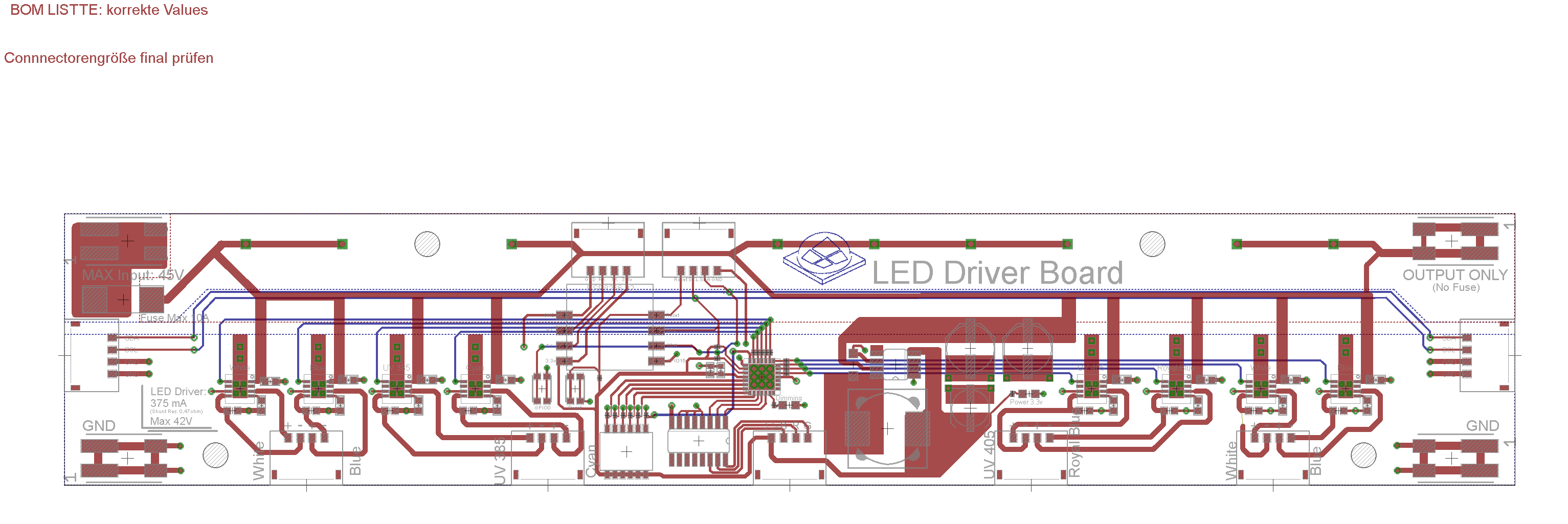

von Thorsten (Gast)
Update:
Layout + Schematic als png
Eagle BRD und SCH File
Änderungen:
- Alle Signalleitungen mind. 0.254 mm (statt 0.1mm)
- Keine GND Fläche auf der TOP Seite >> Alle GND Leitungen auf kurzem
Weg durchkontaktiert > Rückseite entsprechende GND Fläche
- Stromfläche auf Top und Bottom, durchkontaktiert, Fläche auf Bottom
unterhalb der Signalleitungen entfernt, da unterbrochen von den
Signalleitungen
Feedback erwünscht:
- Sind meine Änderungen soweit schon mal sinnvoll?
- Habt ihr weiteres Optimierungspotenzial?
- Sind die Anhänge so ok????

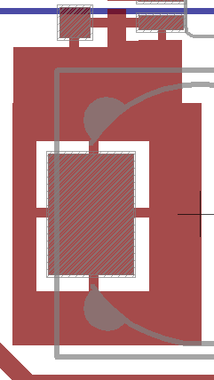

Soweit schon mal recht anständig, dass Ganze.
-Was mir noch auffiel, ist die Lötbarkeit von Bauteilen, die mit einer
Massefläche/breiter Leiterbahn (z.B. C16/17)konfrontiert sind.
Da würde ich Thermals einbauen, weil das Löten sonst unkontrollierbar
wird. Reflow mag da unkritisch sein, aber bei Reparaturen?
Ohne Prehheater wäre der Versuch meiner Ansicht nach aussichtslos.
-Die Clearence im DRC scheint ein wenig klein eingestellt zu sein, aber
so auf dem Bildschirm im .png-Format verwischt das leider etwas.
-Wenn die Spannungen unkritisch sind, dürfte ein Clearence ab 0,2mm
(wo es nötig ist, auch weniger)oder höher kein Problem darstellen.
-Bei den dicken Leiterbahnen ist eine Bewertung schwierig, weil mir
hier keine Kenndaten bekannt sind. Generell kann man von einer
Gleichstrombelastung von 2A/mm ausgehen. Bei Signalen auch mehr.
-Eine sinnvolle Beschriftung auf den Kupferlayern zu platzieren
ist zwar nicht zwingend, aber kann trotzdem nützlich sein. Dabei
muss dann auf der Bottomseite der Text gespiegelt werden.
Ansonsten kann man die Platine wohl so lassen.
Im Schaltplan fehlen noch Bauteilbezeichnungen.
>> Änderungen:
bei R72 / R73 eher nicht
Dein Layout wäre noch an einigen Stellen verbesserungswürdig. Du hast
ausreichend Platz auf deiner PCB und routest dann so eng die
Leiterbahnen (unterhalb z.B. Connector 7, links von IC8, ...)
* verbinde die Vias '24V+' auch elektrisch mit Leiterbahnen.
* entferne unnötige Wires -> linkes Pad von R23
* Leiterbahnen können kürzer geroutet werden
So viele Vias unter ICs (hier der TL4242) hab ich auch noch nicht
gesehen. Wenn du Wärme abführen willst, vergrößere das Exposed Pad.
Laß mal den ERC/DRC drüber laufen. Da ist noch einiges aufzuarbeiten.
Hab mir mal die Mühe gemacht und deinen Schaltplan (beigefügt) ein wenig
umgezeichnet, was die Lesbarkeit etwas erleichtert.
von Boris O. (bohnsorg) Benutzerseite
Inkognito schrieb:
> …die Unsitte abgewöhnen, das Board mit
Es schont das Ätzbad und wenn es nur bei HF-Signalen von Nutzen ist und
hier keine HF-Signale abzuschirmen sind, spielt Fläche oder keine Fläche
eine untergeordnete Rolle. Für das Darstellungsproblem, die Leitungen
optisch schlecht voneinander trennen zu können, genügt ein @ripup GND;
in der Kommandozeile von Eagle, bevor man die Standbilder exportiert.
Dann ist das Massepolygon noch da, aber nicht sichtbar.
Eurocircuits und Co (siehe Platinenherstellerliste) können das und ich
arbeite regelmäßig mit 0,15mm als Minimum – 'n halber Zehntel für die
Reserve. Das kostet auch keinerlei Aufgeld (gegenüber 0,254mm und
darüber).
Ich verstehe den dicken Klotz noch nicht. Solche Großprojekte zerlege
ich meist in Ausbaustufen. Die einzelnen LED-Treiber können als Module
ausgelegt werden. Das spart oft die Platinenfläche, die für den
Multinutzen und das Stegfräsen notwendig wäre. Ein versemmeltes Modul
von 8 vs. ein Totalverlust des Monoliths (Lötbrücke irgendwo
unerreichbar zwischen wichtigen Leitungen) lässt mich immer die modulare
Lösung anstreben.
Du siehst das ganz gut an den unterschiedlich langen und räumlich
verteilten Zuleitungen von den Treibern zu den LEDs. Das erzeugt eine
Menge Freiraum. Das ist teure Platinenfläche. Die Anschlüsse/ Anbindung
für die LEDs habe ich noch nicht durchschaut. Sind das Kabel,
Steckverbinder, Chips? Die footprints leuchten mir nicht ein.
von Thorsten (Gast)
hab mal angefangen zu optimieren.
Den Tl4242 habe ich mal auf 4 vias reduziert. Trotzdem zeigt er mir
immer einen OVERLAP Fehler an, den ich nicht verstehe.
Ich habe alle 4 vias mit GND verknüpft (ok?) Einen Overlap seh ich
nicht.
Kann jemand helfen??
Zu den anderen Kommentaren werde ich mehr sschreiben, wenn ich Zeit
habe.
Werde dann gerne mal meinen ersten Prototypen von vor einem Jahr
vorstellen, damit ihr das Projekt nachvollziehen könnt.
von Thorsten (Gast)
hängt der overlp ggf. mit dem Thermal Pad darunter zusammen?
Leeider kann ich diesen nicht im Device connecten. Ist als 01 TOP
erstellt.

von Eagle_Layouter (Gast)
> nicht.
Sind die Vias in deiner Library auch als GND deklariert?
GND@1, GND@2, ...
In deinem Board ist nur je ein GND-Via zu sehen. Die anderen Vias sind
mit P$1, P$2, ... unter jedem TL4242-# bezeichnet.
Boris O. schrieb:
> Es schont das Ätzbad...
Auch davon sollte man sich mal verabschieden. Wenn ein Lieferant genutzt
wird, braucht man sich um dem sein Ätzbad, nicht kümmern. Da hat dann
eine Massefläche oder nicht, keine Wirkung.
Wenn man selbst ätzt, dann muss man aber schon sehr viel ätzen und das
in einer überschaubaren Zeit. Ansonsten wird man sein Ätzbad kaum mit
gelöstem Kupfer unbrauchbar machen. Da geht das Ätzbad schon eher
durch Nichtnutzung kaputt, so das man eh gezwungen ist, ein neues
anzusetzen. Warum da auch ein Riskio eingehen und teures Basismaterial
durch Fehlätzung zu verschwenden.
von Thorsten (Gast)
> nicht.
> GND@1, GND@2, ...
Kann ich grad nicht prüfen. Aber in meinem Bildausschnitt des overlaps
sieht man doch die Verbindungslinien - es sind alle mit dem GND pin
connected.
Reicht das nicht?
> connected.
> Reicht das nicht?
Eher nicht, sonst würde Eagle da keinen Overlap-Fehler anzeigen.
Die Vias unter den TL4242-# müssen die selbe Bezeichnung wie das Exposed
Pad haben, dass sie elektrisch korrekt angeschlossen werden können.
Ein anderer Lösungsansatz könnte hier ein TL4242-# Package ohne Exposed
Pad sein.
Dann muss der Layouter nur wissen / beachten, dass unter dem IC ein
Polygon / eventl. Wires mit entsprechender Breite geroutet werden
müssen. Diese können dann einfach mit einem oder mehreren Vias (hier:
GND) verbunden werden.
von Thorsten (Gast)
mal ein kleines Update:
- mit den Thermalflächen komme ich nicht weiter - ich bekomme immer ein
Overlap. Gleich benennen geht leider nicht. Ich sehe aber eigentlich
kein Problem: Ich weiß ja dass es richtig ist, in den Gerber Files wird
es dann ja auch richtig erstellt.
- Die vias 24v+ habe ich verbunden, allerdings nur auf einer Seite (TOP)
- Die Thermal Pads des TL4242 habe ich im Platinendesign um ein
Rectangle vergrößert - ok so?
- Wo seht ihr denn die Möglichkeit, Leiterbahnen zu verkürzen??
Kann vielleicht jemnd mal das BRD file durch den DRC laufen lassen und
mir ein paar Tipps geben, was in jedem Fall korrigiert werden muss? Die
ganzen Hinweise auf zu kleine Bohrungen kann man ja ignorieren, wenn der
Hersteller das leisten kann. Ich verstehe allerdings die Hinweise auf
die Lötstoppmasken und die Width-Probleme nicht.
Hinweis zur Bestromung:
Vom TL4242 gehen 81mm breite Leiterbahnen zu den Connectoren. Darüber
läuft 400mA Strom bei ca 14/28/42 V DC. 81mm dürfte reichen oder?
Über die großen WAGO Platinen KLemmen laufen ca. 400ma*8 (max*3) = 3.2A
(max 10A). Daher habe ich auch so große Flächen (großes Platinendesign)
erstellt, um genügend Kühlfläche zu haben. Ausreichend?
Anbei Update der Dateien.

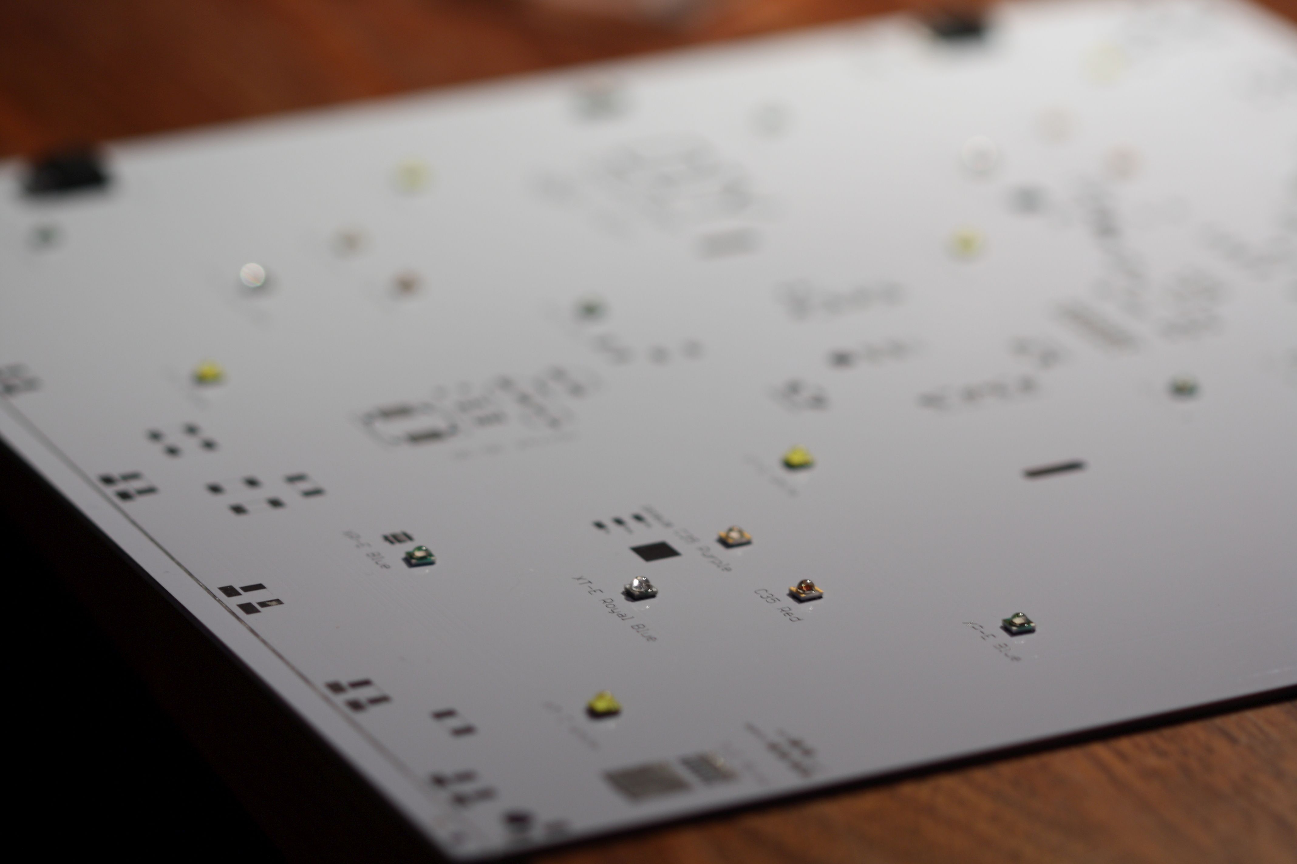

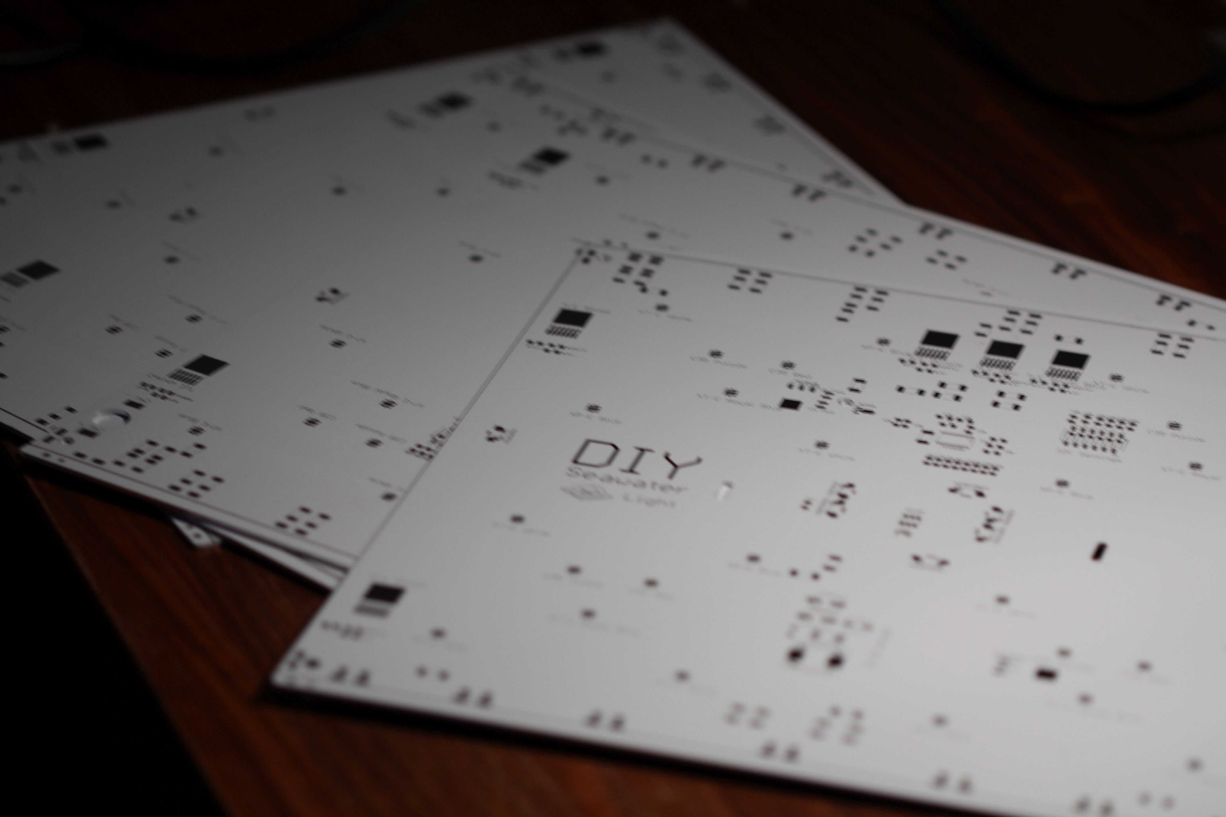

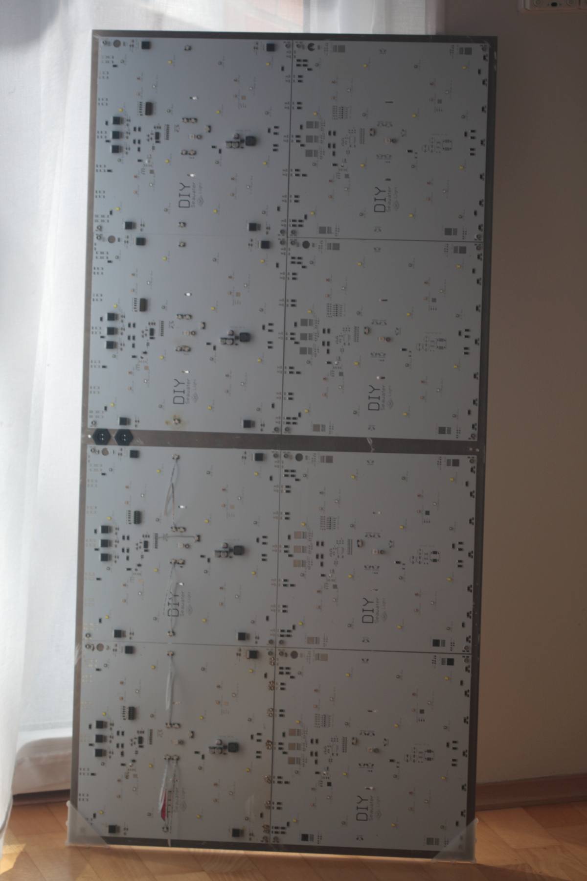

von Thorsten (Gast)

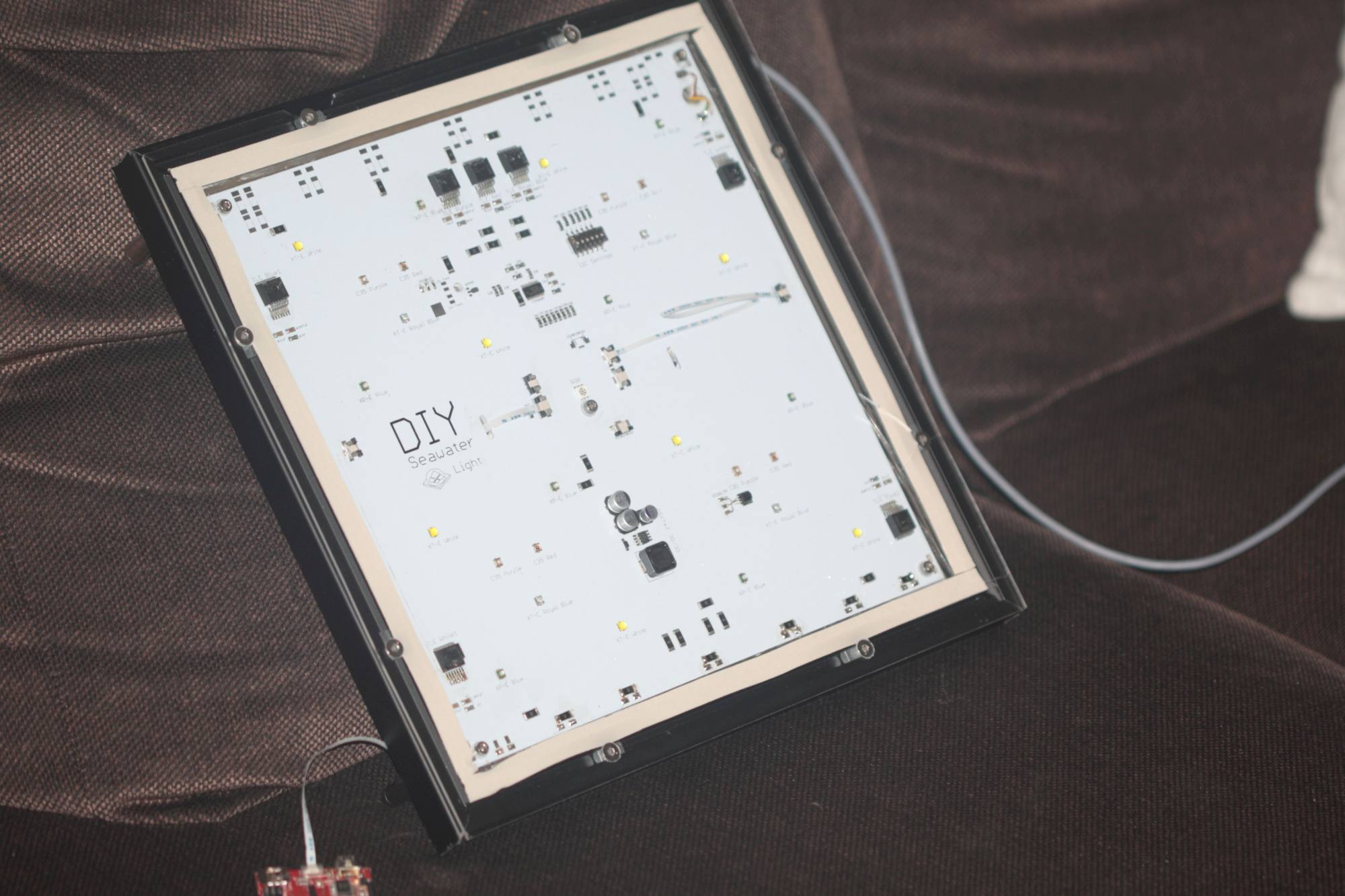

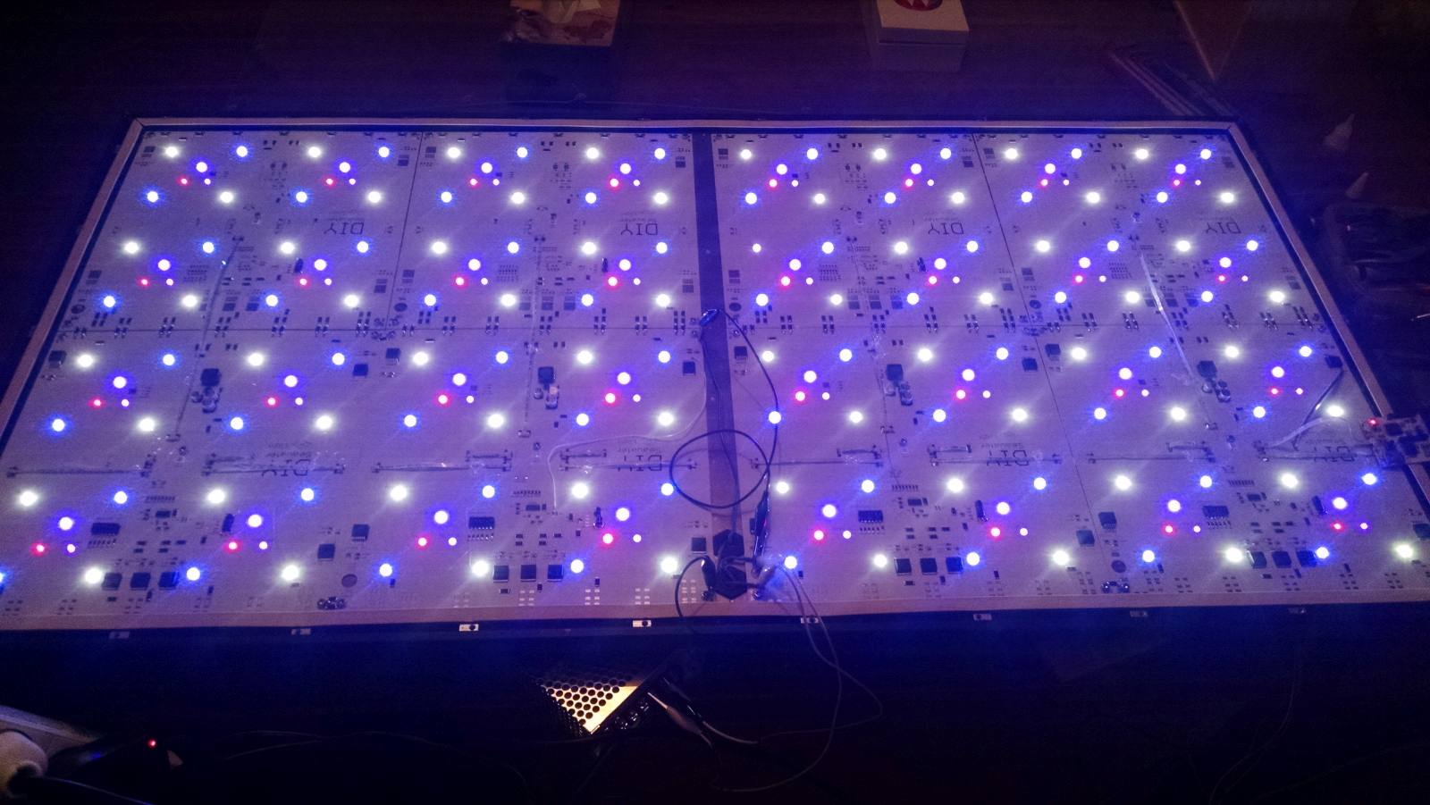

So, und jetzt noch mal ein bisschen Hintergrund zum Projekt.
Ich habe vor knapp 2 Jahren einen ersten Prototypen entworfen:
EIne Platine 25x25cm mit je insgesamt 28 LEDs / 7 Treibern, die flexibel
kombiniert werden können.
Die Platine habe ich damals komplett selbst mit einer externen
Herdplatte gelötet. Hatte ich unterschätzt aber dann doch hinbekommen.
Die Platine ist für Meerwasseraquarien gedacht um eine flächige
Ausleuchtung zu erhalten. Da Becken unterschiedlich groß sind, soll sie
halt flexibel kombinierbar sein. Aufgrund elektrischer Grenzen max 3*3
an eine Stromversorgung.
Leider hatte er Prototyp noch einige schlechte Bedingungen: Übergänge
zwischen den Platinen mussten mittels 2508 0ohm Widerstände erstelt
werden. Leider kaum möglich mit einem Standardlötkolben, da die
Alukernplatinen die Hitze sofort verteilen.
Außerdem habe ich viele Verbindungen mittels FCC Connectors gelöst -
nicht sehr ideal, da sehr ungenau, lag vielleicht an den Kabeln.
Außerdem will ich die Treiber von der Platine, da einerseits sehr eng
und vor allem nicht jeder die 400mA treiber nutzen will sondern ggfs.
einen eigenen mit mehr Power.
Das neue Design ist deutlich fleixibler und komplett steckbar dank
Hirose DF59 Connectoren (B2B  B2W  Terminatoren an der letzten
Platine)
Bilder sprechen mehr als Worte - SORRY habe nur JPGs
Das Aquarium gibt es leider nicht mehr - ist mir beim Umzug vor einem
Jahr komplett draufgegangen. Die neue Lampe soll somit uch strtschuss
für ein neues Becken sein und ggfs. finde ich weitere INteressenten.
von Thorsten (Gast)
Mal ne Frage zu den nicht genutzten PINs:
1) ULN2003: IN1, IN5-7, Out1, Out5-7, COM
2) PCA9685 : OUT 4-7
3) TL4242: ST, NC
4) ESP8266: GPIO15
Sollte ich, und wenn ja welche genau, diese mit GND verbinden?
Sofern es die Funktion nicht beeinflusst, es ein Eingang und KEIN
Ausgang (offen lassen) ist, ist das immer zu empfehlen.
Alternativ kann man auch auf Plus schalten.
Kann ein Pin Bi-Direktional genutzt werden, schaltet man einen
Widerstand mit mehreren Kiloohm zwischen dem Pin und Plus oder GND.
Offene Eingänge können ziemlichen Ärger machen.
von Thorsten (Gast)
kann ich die thermal pads der TL4242 so belassen bzw ggfa noch etwas
grössere ziehen (nach oben ist ja noch Platz) oder ist das gar nicht
notwendig? Siehe mein letzter Beitrag mit den update anhängen vom
3.9./13:33
Generell zur Wärme entwicklung : kann ich das board bedenkenlos etwas
schmaler planen, auch wenn mal 10a Strom bei 42v DC über die 24v+
polygonflaexhe fliessen?
Danke
> 3.9./13:33
Das was du als Thermal pads bezeichnest, ist nicht das, was man
gewöhnlich darunter versteht. Pads haben vorrangig elektrische
Eigenschaften und die unter dem Chip haben nur Thermische, sind
bestenfalls Thermal-Vias(wenn sie unabhängig vom Chip beweglich sind).
An den Chip gebunden gehören die wohl zu den Pads.
Ein Thermalpad wird gewöhnlich in der Kupferfläche mit einem
Leiterbahnenkreuz versehen, die das ableiten von Wärme auf große
Kupferfläche hemmt.
Aber bezugnehmend deiner Frage kannst du die Fläche auch größer
machen, wenn du das willst. Allerdings wird es ohne Thermal dann
etwas mühsamer den Chip mit Heißluft runter zu bekommen weil
die Hitze ja sonst über diese Flächen abgeleitet wird.
Was im Betrieb nützlich ist, stört halt bei der Reparatur.
Da würde ich für die Bauteile C16, C17, C18, Spule und benachbarte
Bauteile, noch Thermalpads vorsehen.
Wenn die Leiterbahn 5mm oder breiter ist, sollte das kein Problem
sein. Wie groß könnte der Stromfluss bei Kurzschluss sein?
Gibts eine Überstromsicherung?
So manche Leiterbahn hat nämlich schon seine Nebenwirkung als
Sicherung unter Beweis gestellt.  :(
Die Leiterbahnen zu den Verbindern CDF59-# kann man auch verkürzen, in
dem man die Treiber zu den dazugehörigen CDF59-# verschiebt.
Was nützt es dir, wenn der Hersteller zwar auf Minimalgröße fertigen
kann, dir aber Handhabung bei der Bestückung / beim Löten mit den Größen
0402 und kleiner flöten geht?, falls du selbst bestücken und löten
willst.
Da bietet es sich an Bauteileformen wie 1206 | 0805 | 0603 zu wählen. Da
hat man als Hobbyist bessere Möglichkeiten. Außerdem hast du noch viel
Platz auf deiner PCB.
Schau dir mal die Leitungen zwischen dem Connector7 und den beiden
Tastern an. Dienen die SMD-Pads dort als Messpunkte?
* U$12 um 45° CCW (Angle 135°)
* umliegende R's >= 0603 (vorzugsweise 0805)
* IC8 um 90° CW (Angle 180°)
> Ich verstehe allerdings die Hinweise auf die Lötstoppmasken und die
Schau dir mal die Tracks an wie sie angebunden sind. auf den SMD-Pads
geht vom Mittelpunkt ein kurzer Track weg bevor du die Leiterbahnbreite
größer wählst und weiter routest.
Ändere die Leiterbahnbreite der kurzen Tracks auf die Breite mit der du
wegroutest (größere Breite).
Was mir auch aufgefallen ist, dass du bei vielen nicht vom SMD-Pad
wegroutest, sondern zum Pad hin. Dadurch treffen viele Leiterbahnen das
SMD-Pad nicht mittig.
von Thorsten (Gast)
Frage zur Absicherung:
Brauch ich eine Überstrom- oder Überspannung Sicherung?
Da die TL 4242 nicht mehr als 42v vertragen  wäre es ja sinnvoll, diese
zu begrenzen oder abzusichern. Oder ist das übertrieben?
Wofür benötige ich eine überstrom Absicherung? Letztendlich habe ich ja
kontantstromquellen im Einsatz die nie mehr Strom als eingestellt ziehen
werden .... ?
Grundsätzlich Überstrom, aber es spricht nichts dagegen auch
eine Überspannungssicherung ERGÄNZEND zu benutzen.
Gewöhnlich nutzt man die Grenzdaten von Bauelementen nicht voll aus.
Was passiert bei Exemplarstreuung oder Störungen durch Überspannung?
> werden .... ?
Damit im Fall eines Kurzschlusses kein Brand entsteht. Auch
Konstantstromquellen können defekt gehen und Kurzschlüsse verursachen.
Überstromsicherungen sind übrigens auch vorgeschrieben.

Ist diese Umsetzung brauchbar für meine Zwecke?
http://www.sprut.de/electronic/switch/protfet/protfet.html
von Thorsten (Gast)
Hab mir mal den S442E2 angeschaut, sieht soweit passend aus:
- Operating Voltage bis 42V (entsprechend dem TL4242), danach schaltet
er aus
- Überspannungsschutz ab 63v
- Überstromschutz bei Kurzschluss ab 30A
Aber mit dem Design komm ich nicht ganz klar, kann vielleicht jemand
helfen?
Habe mich entsprchenden dem Datenblatt
http://www.infineon.com/dgdl/Infineon-BTS442E2-DS-v01_01-en.pdf?fileId=db3a304326623792012688c19eed6cb2
an dem Schaltplan für "GND disconnect with GND PullUp" orientiert.
Als widerstände habe ihc mich an dem LInk im vorherigen Beitrag
rientiert: 1k
Muss ich IN und ST noch verbinden?

von Thorsten (Gast)
hi,
habe mal das board um diese fuse ergänzt:
http://www.mouser.com/ds/2/643/SMM-531870.pdf
10A max 72VDC
Habe mich bewusst für eine SMD Fuse entschieden, da ich die Bauteilhöhe
minimal halten möchte und eine Glasfuse wäre mit Aufnahme schon ca 1.3cm
hoch.
Dafür ist die baugröße relativ groß, so dass man sie im notfall
einigermaßen vernünftig austauschen kann.
von Thorsten (Gast)
ich würde gerne noch mal das finale Layout als png zeigen.
Ich habe soweit es ging alle Tipps berücksichtigt.
Letzte Änderugnen:
- Fuse eingefügt, siehe vorheriger Beitrag. Ist das so korrekt??
- Die Thermals des TL4242 vergrößert und per VIAs auf die bOTTOM Seite
vergroundet
- TL-Schaltungen verschoben und Leiterbahnen verkürzt
- entsprechend die Steuerung auch neu versetzt/angeordnet
- Thermals unter den Komponenten des 3.3v wandlers gelegt
Noch letzte Anmerkungen?
Ansonsten mach ich mit dem eigentlichen LED Board weiter
Ich sehe da keine oder du hast das Konzept nicht verstanden.
Noch mal ganz einfach erklärt:
Pads des Footprints eines Bauteils mit zwei gekreuzten Leiterbahnen
innerhalb einer Kupferfläche elektrisch (Potenzial egal) verbinden,
womit der Pad so Thermisch (Wärmewiderstand) von der Kupferfläche besser
getrennt wird. Ein Kreuz ist der klassische Fall. Manchmal reicht auch
eine einfache oder beidseitige Leiterbahn.
Auf Leiterbahnbreiten und Strombelastung achten.
http://dangerousprototypes.com/docs/Eagle_Polygons
Thermals (4.5) werden etwas weiter unten beschrieben.
DRC erfolgreich? Scheint einige Engstellen oder sogar Kurzschlüsse
zu haben, was aber auch an der .png-Darstellung liegen kann.
von Thorsten (Gast)
so ganz hab ich das scheinbar wirklich nicht verstanden...
Zumindest noch nicht den Unterschied zwichen
- wie man es richtig macht (eine größere Kupferfläche um das Pad herum,
aber nur mittels Kreulinien verbinden)
- wie ich es scheinbar falsch gemacht habe (eine größere Kupferfläche um
das Pad herum, aber komplett verbunden und nicht nur mittels
Kreuzlinien)
Ich habe mal anhand eines Bauteils (Drossel) aus meinem Schaltplan
versucht, den Unterschied wie ich ihn verstehe, zu erstellen.
Hab ich es im Ansatz verstanden???? Was genau ist denn thermisch gesehen
der Unterschied und Vorteil?
von Gustl B. (-gb-)
Es lässt sich einfacher löten bei Deinem rechten Bild. Hatte ich früher
auch nicht verstanden, ich dachte Thermal würde man verwenden um das
Bauteil gut zu kühlen bis ich das dann mal gesehen habe. Bei gutem
Lötkolben oder wenn die Kühlung wichtig ist wie bei manchen LDOs würde
ich keine Thermals machen.

von Thorsten (Gast)
Möchte dennoch mal nachhaken:
Aus dem Datenblatt des tl4242:
The exposed thermal pad on the bottom of the TL4242 should be connected
to the PCB. The thermal pad helps
to dissipate heat in the case of high power dissipation in the device.
To further enhance the thermal performance
of the device, the thermal pad can be connected by vias to the ground
layer in the PCB.
"Das thermal pad unterstützt die Ableitung von Hitze bei hoher
Verlustleistung im IC"
=> hier versteht ich genau das was ich dachte: durch das thermal paf
wird eine Hitze auf die rückseitig liegende GND Fläche geleitet die die
Wärme besser ableiten kann aufgrund ihrer Fläche.
Falsch verstanden????
von Georg (Gast)
Da geraten 2 Sachen durcheinander: die Einstellung "Thermal" im
CAD-System bewirkt in der Regel, dass die Pads nicht massiv, sondern nur
mit Stegen mit GND oder sonstwas verbunden werden, um das Löten zu
erleichtern. Natürlich wird dadurch sowohl der elektrische als auch der
Wärmewiderstand zur GND-Fläche verringert, das erstere fällt
normalerweise nicht ins Gewicht und das letztere ist ja der Zweck der
Übung. Also müsste es logischweise "Antithermals" heissen. Wäre mein
Vorschlag für die CAD-Systeme, aber das interessiert ja kein Schwein,
ausserdem ist der Begriff halt historisch und eingeführt.
Wenn dagegen die Bauteilehersteller von "Thermal Pads" reden, meinen sie
tatsächlich Pads, die die Wärme an die Fläche abführen sollen, also das
genaue Gegenteil, und dabei sind Isolierung und Stege kontraproduktiv.
Es kann allerdings schwierig werden, eine grössere Padfläche mit Vias
zur Wärmeabfuhr (Thermal Vias) zu löten, wenn die massiv von der Fläche
umschlossen sind. Das ist ein Problem des Bestückers, den sollte man
dazu fragen.
Georg

zwischen der Versorgung(Netzteil, oder was auch immer)
und allen Baugruppen nachvollziehbar verschaltet ist.
Nicht, dass du Platinen vor und hinter der
Sicherung versorgst. Die Module müssen alle ihren Strom
über die Fuse beziehen.
Thorsten schrieb:
> und kläre das mit dem bestücker.
Na, hoffentlich sprecht ihr die gleiche Sprache?
Damit meine ich nicht linguistisch, sondern fachlich.
Bisschen komisch stellst dich nämlich schon an, als
wenn du nicht vom Fach wärst, aber das muss ja nichts
heißen. Einen Profi müsste ich jedenfalls nichts über
Sicherungen erklären.
von Thorsten (Gast)
Nein, bin nicht vom Fach. Alles hobby.
Aber danke noch mal für den Hinweis bzgl. Der aneinander Schaltung
mehrerer Platinen.
Momentan wäre es so, dass auf jeder Platine eine Sicherung am Eingang
ist, nicht nur am Netzanschluss.
Und da ich nicht vom Fach bin: wäre diese mehrfach Absicherung nur über
flüssig oder auch kontraproduktiv?
Ansisnten muss ich mir noch was entfallen lassen, mittels jumper könnte
man diese ja entsprechend routen.
Dafür hat deine Schaltung aber eine ganz schöne Schöpfungshöhe und
Komplexität, weit über das Hobbyniveau hinaus. Mutig.
Das kommt auf die Schaltung an. Es kann dabei über die Signalleitungen
bei Auslösung der Sicherung eines Moduls zu Spannungsverschleppung
kommen.
Das äußert sich darin, das in mos-Schaltungen, die ja quasi überall
vorkommen, wo Signalspannung auf Eingängen von Bauteilen liegen, die
dann gar nicht mehr versorgt werden. Hört sich erst mal nicht schlimm
an, wenn man nicht weiß, dass nmos/cmos eine Schutzbeschaltung haben
die dafür sorgen soll, dass mögliche Elektrostatik beim Händling nicht
den Kristall zerstört. Diese Schutzschaltung besteht häufig aus einer
(vereinfacht)Diode die zur Versorgung in Sperrrichtung verschaltet ist.
In dem Fall leitet sie nämlich nicht, wenn der Signalpegel kleiner
als der Versorgungspegel ist. Fehlt jetzt die Betriebsspannung an
einem Modul kann eine Signalspannung am Eingang die Diode in den
Leitzustand bringen und das Modul würde querversorgt, was aber nicht
so gut klappt wie die Versorgung es könnte, denn das Signal ist im
allgemeinen wegen dem geringen Strom, den die vorgeschaltete Schaltung
liefert, nicht in der Lage das Modul bedarfsgemäß zu versorgen.
Folge wäre, die Schaltung spinnt.
Daher muss man dafür Sorge tragen das ein System stets zentral
abgesichert wird und nicht modular. Ausnahme wäre wenn man sich sicher
ist, das keine Querspannungen auftreten können.
Auch kann man besondere Maßnahmen treffen, die aber um einiges
aufwändiger sein können, als eine Zentralabsicherung.
von Thorsten (Gast)
Inkognito schrieb:
> Fehlt jetzt die Betriebsspannung an einem Modul kann eine Signalspannung
> am Eingang die Diode in den Leitzustand bringen und das Modul würde
> querversorgt,
ich würde jetzt behaupten, dass das in meiner Schaltung nicht möglich
ist da die Signalspannung aus der Betriebsspannung konvertiert wird.
Fehlt aufgrund der ersten Sicherung die Versorgungsspannung, liegt an
keinem Modul mehr weder Betriebs(13-42v)- noch Signalspannung(3.3v) an.
Hab ich was übersehen?
