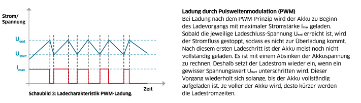

Es gibt Laderregler die pulsen den Ladestrom, also ein paar Sekunden
wird eingeschaltet, dann wieder aus. So machen es zumindest die
aktuellen Regler. (1) Meine Überlegung ist nun, dass das nicht optimal
sein kann, weil die Solarenergie nur zur Hälfte genutzt wird. Und ob es
nicht besser wäre so etwas wie einen "Analogregler" zu verwenden, der
auf eine möglichst konstante Spannung regelt. Falls es so etwas gibt.

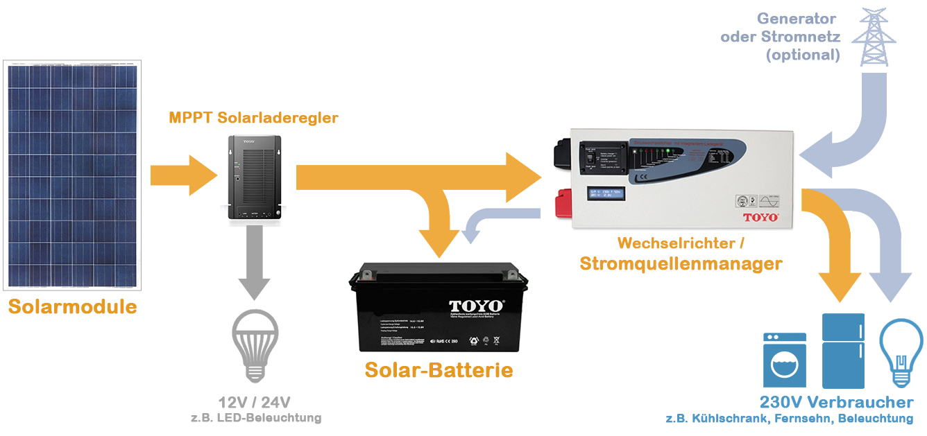

So in etwa habe ich das bei den Toyo gelesen. Nur das der Wechselrichter
in diesem Fall deine Last darstellt.
Bei den Toyo kann man anscheinend auch die Ladespannung konfigurieren.
So sind alle Akkus verwendbar. Sogar Autobatterien (was nicht
empfehlenswert ist, da die Bleiplatten dünner sind)

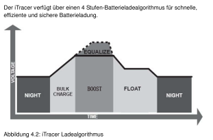

wenn es so abläuft wie bei (hier IVT) beschrieben:
http://fs5.directupload.net/images/160828/kz4cnnqn.png
dürfte es egal sein. Bei unserem Regler pulst er allerdings auch, bei
vollem Sonnenschein und wenn die Batterie definitiv nicht voll ist (wenn
wir z.B. besonders viel Last dran hatten). Eventuell wird ja die
Ladeschlussspannung schon erreicht, auch wenn die Batterie noch nicht
voll ist. Und da müsste es doch Sinn machen, die Batterie mit
Dauerladestrom zu versorgen. In unserem Praxisfall pulst der Regler mit
ca. 3sec. an / 3sec. aus. Wenn nun angenommen 10A Ladestrom fliessen,
wären das 5A im Mittel. Bei einer Dauerspannung mit etwas weniger Volt
wären es vielleicht 8A oder 9A dauerhaft. Es kommt vermutlich auf den
Innenwiderstand der Batterie zu diesem Ladezeitpunkt an.

Das liest sich ziemlich gut. Nach dem Bildausschnitt von IVT, müssten
alle MPPT eine gleichmäßige Ladungstechnik besitzen.

Um nochmal das Prinzip der PWM-Regelung aufzugreifen: Diese schaltet bei
einem oberen Wert ab (bei mir 14,5V) und bei einem unteren wieder ein
(13,3V).
D.h. wenn die Batterie ziemlich voll ist und gleichzeitig eine Last
angeschlossen ist, tritt genau diese Verhalten auf. D.h. die Last
entlädt die Batterie bis 13,3V bis dann der Regler wieder einschaltet,
die Batterie auflädt und parallel die Last versorgt.
1. Diese Zyklen verschleißen die Batterie zwingend, was bei einer
konstanten Spannung nicht passieren würde.
2. Es wird Solarenergie verschwendet, weil ja immer gewartet wird bis
die Spannung wieder abgesunken ist.
3. Das andauernde heranfahren an die 14,5V führt zu mehr Verschleiß in
der Batterie.
4. Eine konstante Spannung würde die Batterie nur mit einem kleinem
Strom versorgen müssen (wenn sie voll ist), was die Batterie schont. Es
kann nahezu die volle Solarenergie der Last zur Verfügung gestellt
werden.
Das lässt sich nur mit einem DCDC-Wandler erreichen. Weiterer Vorteil
ist die Ausnutzung kleiner Spannung (unter 12V) von den Solarzellen bei
schlechtem Wetter.
5. Ein DCDC-Wandler kann die Eingangsleistung abregeln, ein PWM-Regler
muss eine Querlast aufbauen.
6. Erst dadurch lassen sich (in der Theorie zumindest) die Solarzellen
überdimensionieren, was gewünscht ist um genügend Energie bei schlechtem
Wetter zur Verfügung zu haben.
Die Frage ist für mich. Gibt es MPPT-Regler die nur dies tun. Keine
Gasungsphase, keine Desulfatisierungsphase. Bloß das konstant halten der
Spannung?

Diese Mini-Zyklen durch das pulsen des Ladereglers machen der
Bleibatterie IMHO nichts aus.

also die hier machen es ähnlich:
Großteil-Ladung (Bulk):
In dieser Stufe hat die Batteriespannung noch nicht die Starkladung
erreicht, 100% der verfügbaren Solarenergie werden dazu verwendet, die
Batterie aufzuladen.
Starkladung
Wenn die Batterie auf den Boost-Spannungsvollwert aufgeladen wurde, wird
die Konstantspannungsregelung verwendet, um Erhitzen und übermäßige
Batteriegasbildung zu verhindern. Die Boost-Phase bleibt für einige Zeit
bestehen, bis sie zur Erhaltungsladung übergeht. Jedes Mal, wenn der
Regler eingeschaltet wird, wird der Ladevorgang in die Starkladungsphase
eintreten, wenn der Laderegler weder Entladung noch Überspannung
erkennt.
Float-Ladung
Nach der Boost-Spannungsphase wird der iTracer die Batteriespannung
reduzieren, um sich im Spannungssollwert einzupendeln. Wenn die Batterie
vollgeladen ist, werden keine weiteren chemischen Reaktionen auftreten
und der gesamte Ladestrom überträgt sich zeitgleich auf Wärme und Gas.
Anschließend wird der iTracer die Spannung in der Floating-Phase
reduzieren und mit geringerer Ladespannung und geringerem Strom
aufladen. Der Regler setzt die Temperatur der Batterie herab, verhindert
die Gasbildung, und lädt zur selben Zeit geringfügig die Batterie auf.
Der Zweck der Float-Phase besteht darin, den Stromverbrauch, welcher
durch Selbstverbrauch und geringe Belastung im gesamten System
verursacht wird, unter Beibehaltung der vollen Speicherkapazität der
Batterie auszugleichen. Sobald die Float-Phase eintritt, können Ladungen
weiterhin Strom aus der Batterie ziehen. Falls die Systemlast(en) den
Solarladestrom überschreiten, wird der Regler nicht mehr in der Lage
sein, den Akku am Float-Sollpunkt aufrecht zu erhalten. Sollte die
Batteriespannung unterhalb der Boost-Return Spannung bleiben, wird der
Regler die Float-Phase beenden und zur Großteil-Ladung zurückkehren.
https://www.energie24.land/Photovoltaik--Solarenergie--Sonnenstrom--Solar--PV/Photovoltaik--Solar--Laderegler--Sonnenenergie--Sonnenstrom/Funktionsweise--Der-Laderegler-MPPT-Laderegler-und-PVM/Laderegler-IT4415ND-MPPT-45A-12-48V.html
Das für meinen Fall interessanteste:
> Sobald die Float-Phase eintritt, können Ladungen weiterhin Strom aus der >
Batterie ziehen. Falls die Systemlast(en) den Solarladestrom
> überschreiten, wird der Regler nicht mehr in der Lage sein, den Akku am
> Float-Sollpunkt aufrecht zu erhalten. Sollte die Batteriespannung
> unterhalb der Boost-Return Spannung bleiben, wird der Regler die Float-
Es wird versucht die Spannung konstant zu halten. Erst wenn das nicht
mehr gelingt tritt das System in die Bulk-Ladephase ein bzw. in einen
neuen Zyklus.
Es ist also ganz anders, als das Pendeln wie beim Längsschalter.
von jc7 (Gast)
Grafik
von jc7 (Gast)
Noch ergänzend: Im Grunde ist es dem Konzept von IVT ähnlich. Bloß dass
hier auch im Laufe des Tages eine neue Ladephase begonnen werden kann.
Was natürlich ein Vorteil ist....
von Rolf B. (falker)
nur zur Info
IVT ist die Billigmarke vom großen C
jc7 schrieb:
> Grafik
so der läd den Akku nachts auch!
das perfekte Perpetuum Mobile
Herr schmeiß H*** vom Himmel
