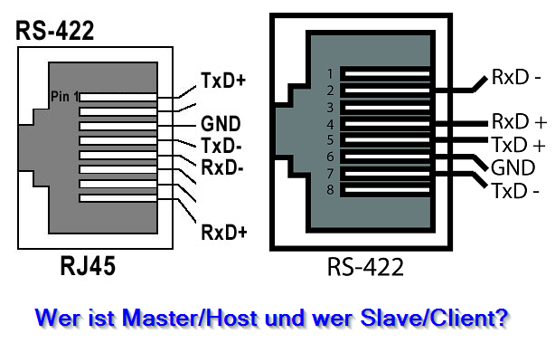

gibt es eine "übliche" Belegung für RS422 auf TIA-568 (RJ45-Stecker mit
handelsüblichen Patch-Kabeln)?
CrossOver-Kabel sind zwar auch handelsüblich, aber die sind bei RS422
wohl nicht üblich. Ich würde ungern CrossOver-Kabel einsetzen, da ich
mein "Kabel-Sortiment" klein halten möchte.
Ich würde Host und Sensoren gerne möglichst wenig 'proprietär'
verbinden, auch wenn bislang nicht geplant ist, sich mit bestehenden
Systemen zu verbinden.
Oder macht das jeder 'frei nach Schnauze'?
Die Bilder habe ich aus folgenden Links:
http://www.comtrol.com/ethernet-device-servers/devicemaster-up-industrial-ethernet-gateways/devicemaster-16-modbus
http://www.comtrol.com/ethernet-device-servers/devicemaster-rts/devicemaster-rts-32port-rj45
Hier werden auch unterschiedliche Paare verwendet.
Es würde mich freuen, jemand eine Norm oder eine Faustregel kennen
würde.
VG Torsten

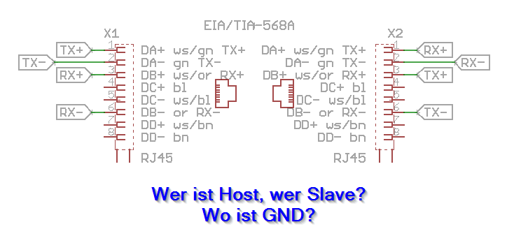

OP Persönliche Seite #4699150
Hallo Wolfgang,
aber an welchen Pins ist üblicherweise RX und an welchen TX?
Beispiel: Wenn beim Slave auf 1 und 2 TX+/- ist, muss ja beim Host auf 1
und 2 RX+/- sein. Oder umgekehrt? Also beim Slave auf 1 und 2 RX+/-?
Das erste Bild ist doof, sorry. Es zeigt nur, dass es offenbar
verschiedene Möglichleiten gibt. Die +/- Paare müssen natürlich auf den
Leitungspaaren von TIA-568 liegen.
PS: Ich habe mmal ein besseres Beispiel angehängt.
VG Torsten

Torsten C. schrieb:
> Das o.g. Bild ist doof, sorry. Es zeigt nur, dass es offenbar
Deine oben gezeigten Teilnehmer würden sich überhaupt nicht verstehen,
selbst wenn man sich einig ist, wer Master und wer Slave ist.
IMHO gibt es für RS422 auf RJ45 keine genormte Belegung, d.h. jeder
strickt da seinen eigenen Mist. Die Einteilung in Master und Slave ist
genauso unsäglich wie bei RS232 die Unterscheidung zwischen DTE und DCE.
Da es sich um Punkt-zu-Punkt Verbindungen handelt, wäre es grundsätzlich
eindeutiger, immer gekreuzte Kabel zu verwenden und bei Master und Slave
die gleiche Pin-Belegung zu verwenden. Aber das Kind ist wohl schon vor
längerer Zeit in den Brunnen gefallen und bei RS422 überhaupt nicht
geklärt.
Gast #4699314
Moin,
Die Geschichte ist ja elektrisch völlig asynchron, Master/Slave also
eine reine Software-Sache. Von einem Standard weiss ich auch nix,
deswegen würde ich die Sache so verkabeln, dass:
1) es nicht anfängt zu stinken, wenn einer versehentlich den Stecker in
einen PoE-Switch einsteckt
2) Ausgänge nicht gegen Ausgänge treiben können
Da hast du dann die Wahl: Mit einem gekreuzten Kabel hast du elektrisch
kein Problem, wenn du ein A-Gerät ("Master") mit einem A (oder B mit B)
verbindest. Ohne Kreuzung müsstest Du drauf achten...
