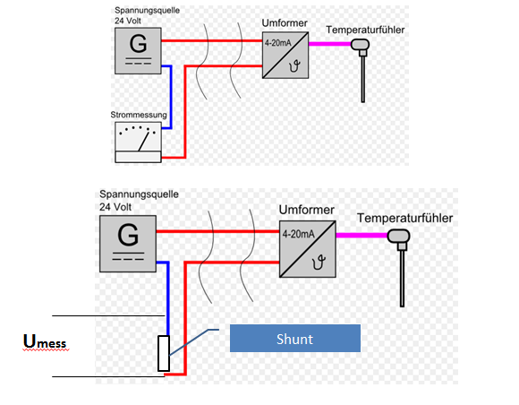

Im Anhang befindet sich ein Bild.
Würde das dann so funktionieren?
Vielen DANK :D

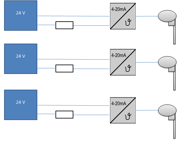

Gibt es denn dazu ein SPS Schaltbild?
Ich verstehe das nämlich überhaupt gar nicht.
Im Anhang habe ich mal meine Vorstellung davon dargestellt..
Wie wäre der Name an der SPS an der Stelle des "?"
Bzw. wird das so dargestellt?!
Vielen Dank

richtig, messtechnisch steht jede der drei gezeigten Schleifen für sich
allein. Du kannst auch drei unabhängige Schleifen (Zweige) mit einer
parallel liegenden Spannungsquelle Versorgen.
  (|)      (I)      (I)      (I)
So wird in jedem Zweig nur der jeweils gemessene Strom durch die RTDs
beeinflusst.
Ich hoffe das ist verständlich. Ansonsten helfen dir Kirchhoff 1 und 2

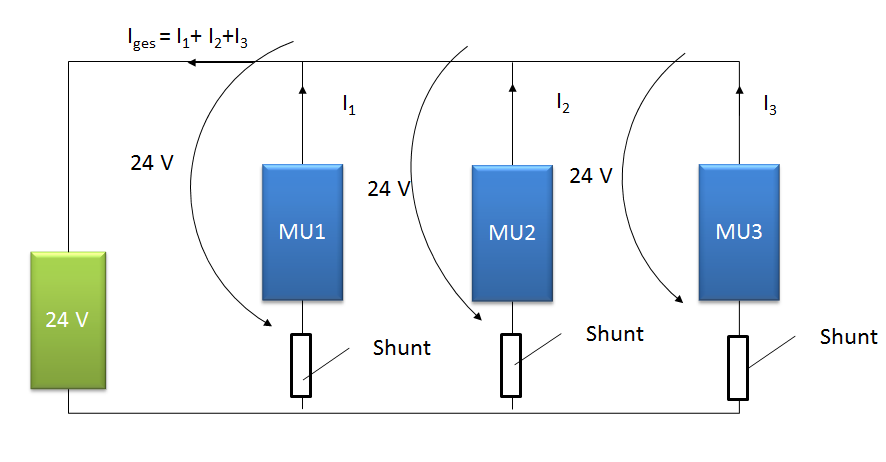

Günther Acker schrieb:
> Ok ich habe noch mal eine Skizze im Anhang.
> Ist das so richtig?
> Danke auf jeden Fall für den Tipp.

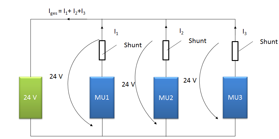

Richtig. Der Spannungsabfall über den Shunts entspricht dann den Strömen
der einzelnen Wandler. Wobei günstig wäre, wenn die Shunts unter den
Wandlern wären, weil z.B. ein A/D-Wandler mit mehreren Kanälen in der
Regel massebezogene Eingänge hat.
