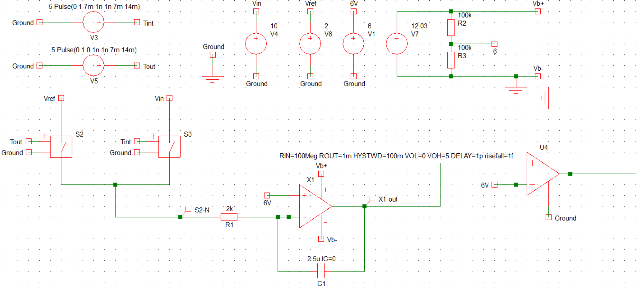

Hallo liebe Community,
leider hänge ich grad an einem Punkt bei einem 8Bit AD-Wandler ( Dual
Slope Verfahren )
kurz zu meinen Daten:
Ueingang=4V
Uref=-4V
tintegration=7ms

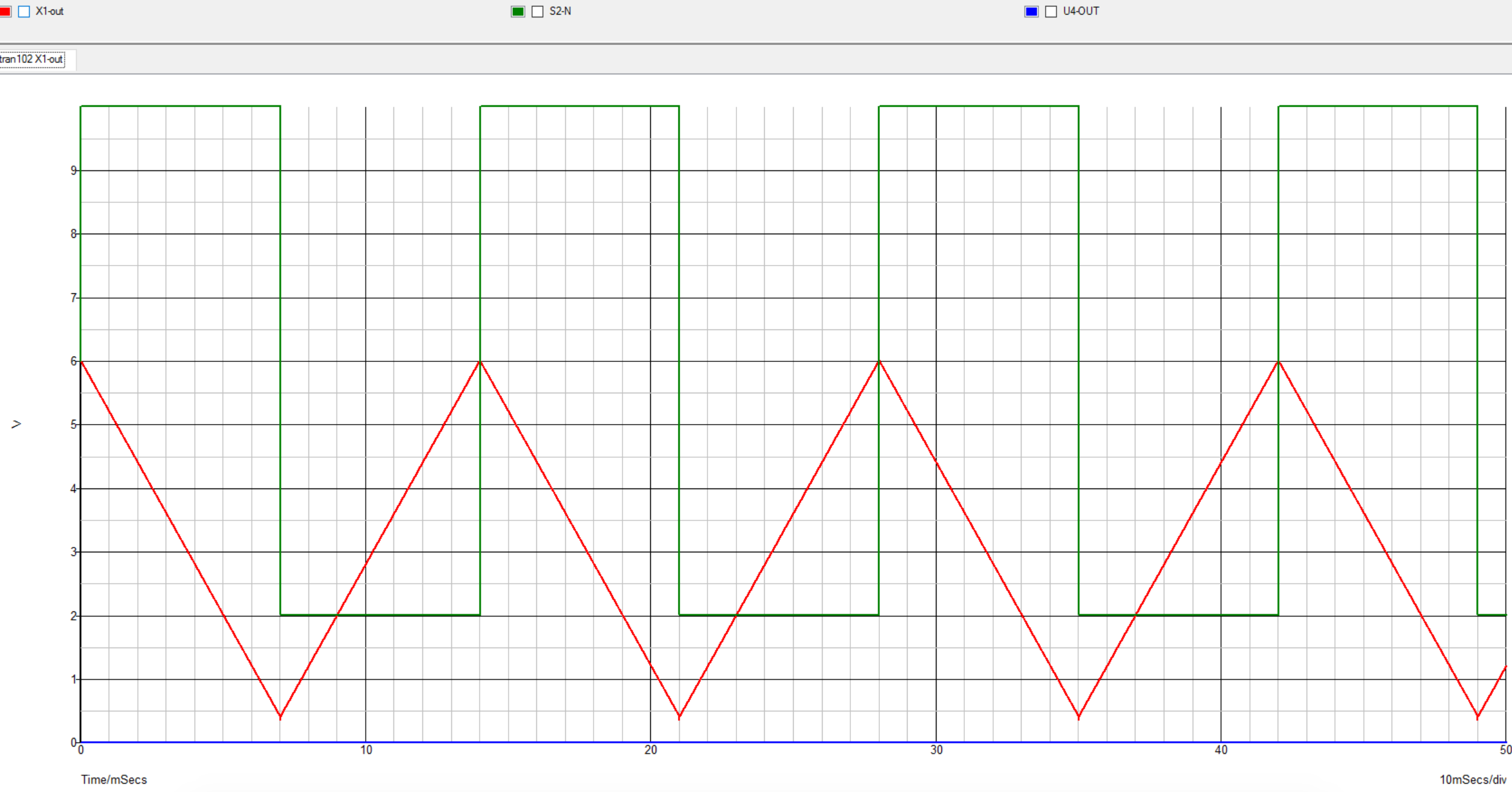

Am Ausgang des Wandlers komme ich zwar auf die V Form, jedoch am Ausgang
des Komparators kommt immer 0V raus. Woran könnte das liegen? Stimmt
meine Schaltung denn bis jetzt überhaupt, oder habe ich einen
Denkfehler?
Würde mich auf eure Antworten und Tipps freuen.
Vielen Dank im Voraus
OP
So ganz funktioniert das nicht, wie ich es haben will.
Bei den Dual Slope Verfahren will ich ja, dass erst die positive
Eingangsspannung in T1 integriert wird. Nach Ablauf von T1 soll die
Referenzspannung integriert werden, bis die " 0V " bei mir 6V erreicht
werden.
Aber so genau funktioniert es nicht...

Warum sollte man das tun? Beim 2-Flanken-ADC wird die Integrator-
Ausgangsspannung mit 0V verglichen. Nicht mit 6V, nicht mit 5V.
@Karl:
So wird das nix. Wild drauf los simulieren ist kein Ersatz für
das Verstehen einer Schaltung.
Karl F. schrieb:
> Nein, das ist richtig, das mit 0V verglichen werden soll. Bei meiner
> Schaltung habe ich den Ground um 6V verschoben, daher ist meine 0V mein
> 6V.
Nun, dann hast eben dabei einen Fehler gemacht. Ganz abgesehen davon,
daß es für eine Simulation auch vollkommen unsinnig ist.
Beim realen Aufbau einer solchen Schaltung mag es Einschränkungen geben
(etwa daß man keine negative Betriebsspannung hat) die die Verlegung des
Referenzpotentials erforderlich machen. Aber nicht in einer Simulation.
Deine "Schaltung" ist aber in jeder Hinsicht eine Zumutung. Nimm es mir
nicht übel, daß ich da jetzt nicht im Detail nach deinem Fehler suche.
