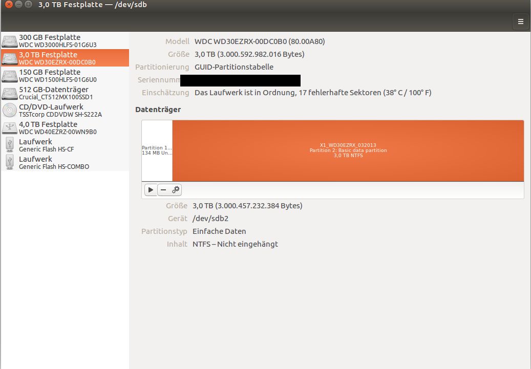

Leider hat es (mal wieder) eine WD Green erwischt bei mir. Backup ist
zwar vorhanden aber schon einige Wochen alt und daher würde ich gerne an
die zwischenzeitlich geänderten / erstellten Dateien kommen. Die

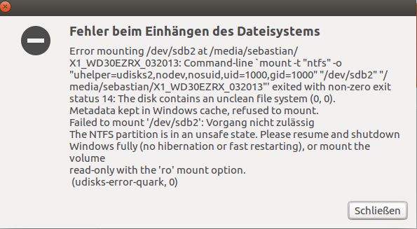

NTFS-Platte hat einige defekte Sektoren und kann unter Windows nicht
mehr eingebunden werden. Unter Linux schlägt das mounten (auch als ro!)
ebenfalls fehl.

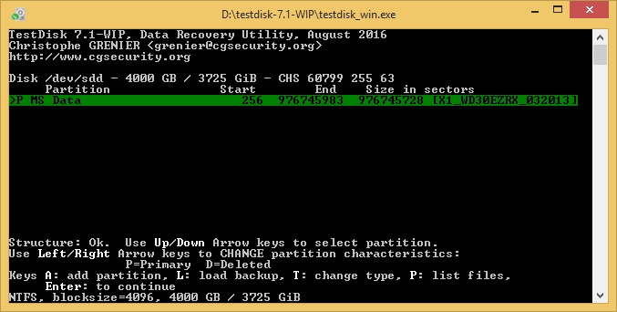

Als am ddrescue beendet war wollte ich die externe Platte mounten
und.... nichts. Die Platte ist leer!

ID# ATTRIBUTE_NAME          FLAG     VALUE WORST THRESH TYPE      UPDATED  WHEN_FAILED RAW_VALUE
  1 Raw_Read_Error_Rate     0x002f   196   194   051    Pre-fail  Always       -       7693
  3 Spin_Up_Time            0x0027   175   174   021    Pre-fail  Always       -       6250
  4 Start_Stop_Count        0x0032   100   100   000    Old_age   Always       -       294
  5 Reallocated_Sector_Ct   0x0033   200   200   140    Pre-fail  Always       -       0
  7 Seek_Error_Rate         0x002e   100   253   000    Old_age   Always       -       0
  9 Power_On_Hours          0x0032   075   074   000    Old_age   Always       -       18479
 10 Spin_Retry_Count        0x0032   100   100   000    Old_age   Always       -       0
 11 Calibration_Retry_Count 0x0032   100   253   000    Old_age   Always       -       0
 12 Power_Cycle_Count       0x0032   100   100   000    Old_age   Always       -       73
192 Power-Off_Retract_Count 0x0032   200   200   000    Old_age   Always       -       24
193 Load_Cycle_Count        0x0032   169   169   000    Old_age   Always       -       94711
194 Temperature_Celsius     0x0022   111   111   000    Old_age   Always       -       39
196 Reallocated_Event_Count 0x0032   200   200   000    Old_age   Always       -       0
197 Current_Pending_Sector  0x0032   200   200   000    Old_age   Always       -       17
198 Offline_Uncorrectable   0x0030   200   200   000    Old_age   Offline      -       3
199 UDMA_CRC_Error_Count    0x0032   200   200   000    Old_age   Always       -       0
200 Multi_Zone_Error_Rate   0x0008   200   200   000    Old_age   Offline      -       10

Ja, und nach nur 17 Fehlern soll Deine Platte überfordert sein. :)
Also ich hatte schon zwei Zehnerpotenzen mehr an Fehlern.

> Wie groß ist denn Deine Zielpartition im Vergleich zur Quellpartition?
Siehe Screenshot im 1. Post. Die "Rettungs-Platte" hat nur eine
Partition.

Peter M. schrieb:
> Nehmen wir an, die Partitionsstrukturen sind in Ordnung,
Ich habe eben mal zwischendurch mit testdisk einen Blick auf die
Zielplatte geworfen und konnte meine Verzeichnisstruktur und Dateien
ausmachen. Auch stimmen zumindest die Dateigrößen.
Wenn die Kopierorgien beendet sind werde ich mal testdisk drauf
loslassen. Ich bin guter Dinge, dass die Daten bis auf einen kleinen
Teil den ddrescue schon meldet ( < 1MB) intakt sind.

So, ich bin fertig mit der Kopierorgie und nun mal wieder zu Windows
gewechselt. Unter Testdisk wird mir die Partition auf der
"Rettungsplatte" auch angezeigt. Leider ist sie aber noch immer nicht
lesbar und Windows zeigt sie in der Datenträgerverwaltung als RAW an :-(
von Peter M. (r2d3)
Und was zeigt Dir "list files"?
von Sebastian R. (sebr)
Die Dateistruktur konnte ich mit R-Studio und auch mit testdisk sehen.
Ich habe dann einfach mit der Kopierfunktion von Testdisk die Daten von
der Platte runterkopiert.
Fazit: alle Daten wieder da, dank Freeware ddrescue und testdisk. Das
weiter oben vermeintlich diagnostizierte "slow response problem" war
wohl in der Tat Humbug in diesem Fall.
Der Bootsektor war defekt. Testdisk konnte ihn aber aus dem
Backup-Bootsektor wiederherstellen. Ich habe Testdisk dann die Platte
analysieren lassen. Dabei wurde auch die gefundene Partition in die
PArtitionstabelle geschrieben.

Unter linux kommt beim mounten die o.g. Fehlermeldung.
ntfsfix konnte auch keinen Fehler finden bzw. etwas beheben.

Seltsam, nachdem ich die "defekte" Platte jetzt mehrfach komplett
vollgeschrieben und zurückgelesen habe sind die "offline_uncorrectable"
Sektoren wieder auf 0 gesunken! Ich dachte nur die pending sectors kann
man so dazu bewegen sich zu entscheiden ob sie doch noch gut oder
endglültig schlecht (offline_uncorrectable) sind?!
Zusaätzlich habe ich die Kontakte auf der Platine für Motor und
Schreib-/Leseköpfe mit einem Glasfaserpinsel gereinigt. Die waren
ziemlich oxidiert. Ob es das war?
PS: die current pending sectors sind ebenfalls auf 0 zurück gegangen und
die raw read error rate ist nicht weiter gestiegen.
