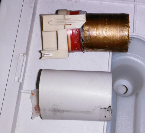

unser Trockner (Siemens T731) macht beim einschalten nur noch ein

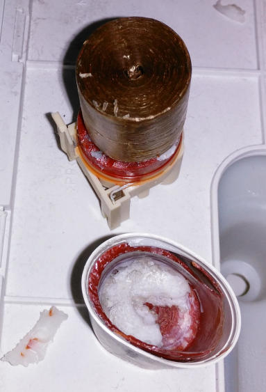

brummendes Geräusch. Beim Öffnen hab ich gesehen, dass von einem Bauteil
das Gehäuse abgeplatzt ist. Das Bauteil selbst sieht aus wie einen Spule
in die Metallstreifen eingesteckt sind. Die Spule hat sich von den
Streifen gelöst.

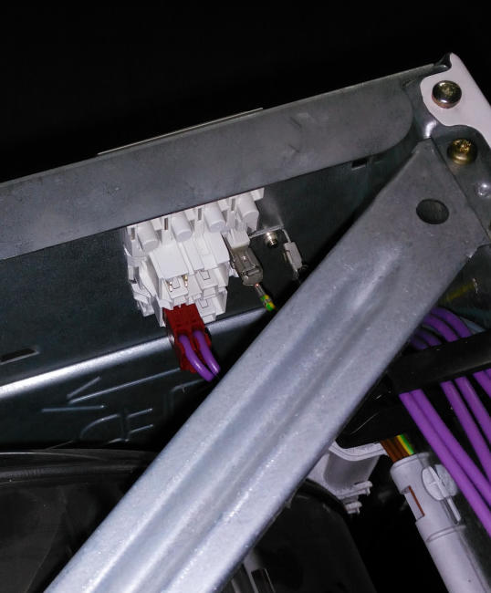

Das Teil steckt direkt hinter der Aufnahme vom Netzstecker (Weißer
Kunststoffblock in stecker_innen.jpg). Hat jemand eine Idee was das für
ein Bauteil ist und im Idealfall, wo ich das als Ersatzteil bekomme?
Grüße
Hartmut

Bei dem defekten Teil handelt es sich um den Entstörkondensator.
Das Ersatzteil ist beim Siemens Ersatzteilservice erhältlich. Ich habe
schon einige Hausgeräte repariert und war mit den Ersatzteilen und dem
Shop immer zufrieden.
Wahrscheinlich handelt es sich sich genau um dieses Teil:
http://www.siemens-home.de/shop-produktliste/00154139
Um sicherzugehen aber hier unbedingt mit der E-Nummer des Gerätes die
Ersatzteilliste suchen und das richtige Teil auswählen:
http://www.siemens-home.de/shop/ersatzteile
Viel Erfolg bei der Reparatur!

Es ist eben kein Entstörkondensator, sondern der Betriebskondensator des
Motors.

Der gezeigte Kondensator hat nichts mit Entstörung zu tun. Er ist ein
Hilfskondensator für einen Elektromoter, entweder als Anlasskondensator
oder als Betriebskondensator. Die haben eine relativ hohe Ausfallsrate,
da sie in einer besseren Ausführung viel Platz und auch viel Geld
kosten.

Es war das richtige Bauteil. Nun läuft der Trockner wieder. Vielen Dank
an alle. Beim Einbau habe ich noch gesehen, dass auf der Oberseite der
Zylinderkappe doch etwas ganz schwach aufgedruckt ist, falls jemand mal
das gleiche Problem haben sollte.
