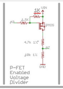

ich versuche wie hier bei dieser Schaltung die Batteriespannung zu
messen.
https://lowpowerlab.com/2015/01/30/weathershield-is-here/
Es wird die Batteriespannung mit einem P-Mosfet auf einen
Spannungsteiler geschaltet und die Spannung gemessen.
Nun ist es so das der Atmega 328 auf 3,3V per Spannungsregler läuft, die
Batteriespannung aber ca. 5V sind.
Bei dieser Beschaltung mit dem Mosfet habe ich somit von den 5V über
einen Widerstand auf einen EA-Pin am Atmega anliegen.
Nun ist es so das ich einen Stromfluss von 0,3mA an diesen Pin (A3)
habe.
Ist der Stromfluss normal?

Natürlich fliesst Strom wenn man an einem Widerstand eine
Spannung anliegen hat. Bei Low liegen 5V am Widerstand, und bei
High sind es 1,7V.

>Nach der Messung wird der Pin auf Input geschalten, also weder High noch
>Low.
Du vergisst die ESD Diode im uC. Multimeter nehmen und am Pin messen.
Du wirst dort ungefähr 3,3V messen.
Gast #4699368
>An dem Pin habe ich gegen minus 0V
Klar, wenn der Pin ein Ausgang und der FET eingeschaltet ist.
Wenn der Pin ein Eingang ist kannst du dort keine 0V messen.
Der Widerstand zu den 5V wirkt als Pullup.
Gast #4699383
Ich habe bei offenem Pin gemessen also unbeschaltet.
Beschaltet so wie es gedacht ist sind es 3,95V
Versorgungspannung sind 4,92V
Das kommt dann schon hin
5V-3,95V=1,05V an 2,5k sind ungefähr die gemessenen 0,38mA
Schade somit ist die Schaltung eigentlich Mist :(
Dauerhafter Stromfluss bei Batteriebetrieb von knapp 0.4mA sind nicht
gut.

Einen zusätzlichen n-kanal FET (oder npn mit Basisvorwiderstand) gegen
Masse, der dann, zum Messen mit 1 angesteuert wird.
Mit der Idiotenschaltung, die ich im Screenshot angehängt habe?
Vin erscheint dabei über 2,5 kOhm auf dem Ausgang A3. Wenn Vin höher als
Ub des Controllers ist, garantiere ich lediglich eine zufällige Funktion
oder den Tod des Controllers.
