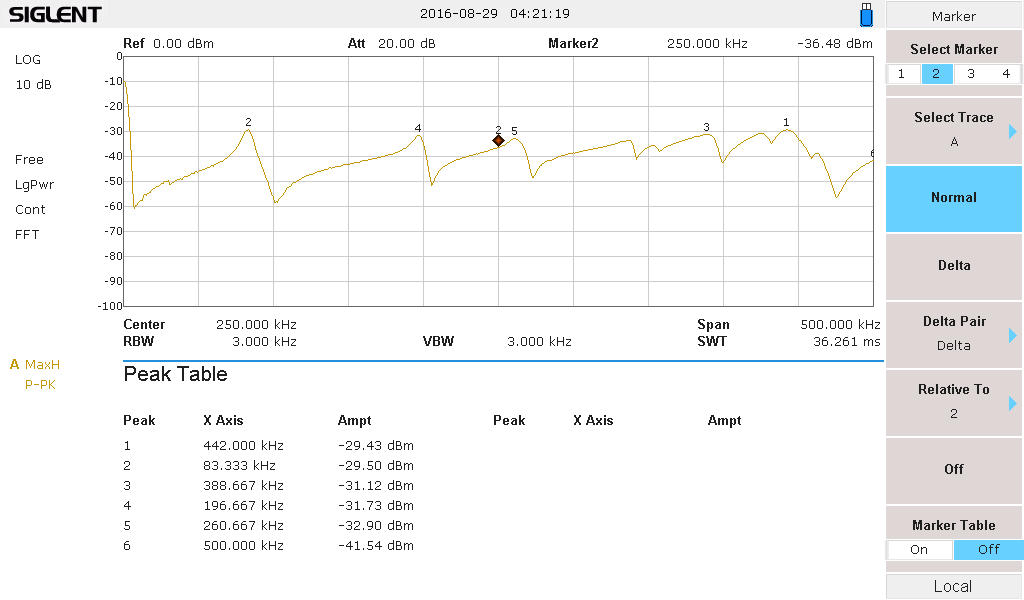

ich habe einen Spektrumanalysator mit Tracking-Generator. Normalerweise
vermesse ich HF-Schaltungen, und das geht auch prima. Jetzt würde ich
aber gern die Resonanzkurve eines Piezokristalls vermessen, der irgendwo
bei 150 kHz schwingt. Wenn ich den internen Tracking-Gen verwenden will,
bekomme ich eine Fehlermeldung, dass die minimale Frequenzauflösung des
internen TGs erreicht ist. Wie mess ich denn da jetzt? Externne
Funktionsgenerator anschließen? Wie synchronisiere ich denn da die
Sweeps? Gar nicht? Einfach Hüllkurve erfassen lassen?

Meine Lieblingsmaschine für so was ist der HP 3585A, der geht bei 20 Hz
los, 0.1 Hz Auflösung, 0.01 dB Auflösung, RBW 3Hz, TG.
von Meister E. (edson)
Mark S. schrieb:
> Ein SA für EMV-Messungen ist nun mal kein SA für Audiomessungen.
Siehe Eingangspost, da ist die Rede von 150kHz. Nicht Audiobereich, muss
man eigentlich nicht drüber diskutieren.
von DerAnalysator (Gast)
Es ist ein Siglent-Gerät, 9 kHz bis 2.1 GHz. Messen kann der im
interessanten Bereich ohne jedes Problem. Nur eben nicht mit TG.
von Inkognito (Gast)
DerAnalysator schrieb:
> Jetzt würde ich
Dann würde ich mit dem Piezo einen Oszillator bauen, mit Fremdversorgung
versteht sich und dann einem Signaloutput von 0 dBm auf den SA geben.
von Jochen F. (jamesy)
Früher, als ich den Hp 3585A noch nicht hatte, ging es auch mit einem
gewobbelten Funktionsgenerator. X-Eingang auf Wobbelspannung, Y-Eingang
auf die HF nach dem DUT. Über die Amplitude der Wobbelspannung und die
Mittenfrequenz des Funktionsgenerators kann der Schirminhalt eingestellt
werden. Nachteil: nicht logarithmisch in der Amplitude. Bei dem Preis
aber zu verschmerzen.
3. Methode: Den Frequenzbereich des Analysators mit TG durch 2-malige
Mischung verlagern, so daß er paßt, falls auf dem anderen
Frequenzbereich die Auflösung des TG genau genug ist. Benötigt:
Passender Quarzoszillator und 2 Mischer.
Hast Du einen separaten Funktionsgenerator?
Auf dem solltest Du einen Sweep über den gewünschten Frequenzbereich
einstellen können. Schrittweite und Verweilzeit pro Schritt stelltst Du
so ein daß der SA mitkommt und du dort die selben Werte einstellen
kannst.
Der Funktionsgenerator sollte jetzt einen Sync-Ausgang haben den Du mit
dem Trigger-Eingang des SA verbindest. Der Funktionsgenerator gibt einen
Puls beim Start aus und darauf startet dann auch der SA.
Noch besser ist es wenn Du beide Geräte mit einer gemeinsamen 10MHz
Referenzfrequenz synchronisierst.

Hat super geklappt. Habe den FGen langsam sweepen lassen und den SA
schnell sampeln im Peakt-Detect mode. Tadat, hübsche Kurve und
Peak-Liste entsprechend dem, was ich vorher schon mit Oszi und FGen
händisch ausgemessen hatte. Wunderschön. Danke für die Tipps!
